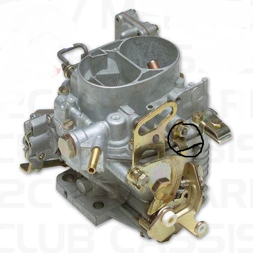

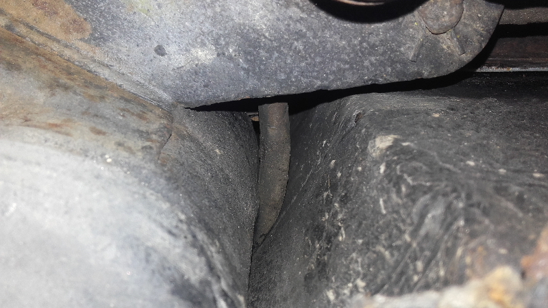

PS : Je crois que j'ai une patte du carbu qui est cassée... mais je ne suis pas fichu de retrouver une image de carbu qui corresponde au miens... Voici en tous cas la patte cassée.
2cv carbu.jpg (61.91 Kio) Vu 10620 fois

:salut: Quand tu as changé ta pompe et que tu as débranché ta durite qui court le long du châssis donc avant la pompe ,est ce que l'essence coulait ???

Oui, l'essence coule de la durite en plastic dur qui longe le châssis. Dans le doute et le feu de l'action, j'ai aussi changé les durites caoutchouc. La plastic est pas facile d'accès et je suppose que je doive démonter le réservoir aussi... C'est au programme.
Mais oui, l'essence arrive bien. J'en ai pris plein la bouche. :vomi:
Mais j'y songe, si quand j'aspire à la sortie de la pompe, que ça fait "paille percée", que quand je recommence mais en bouchant avec mon doigt la durite caoutchouc à la connexion avec celle en plastoc, plus d'air. La prise d'air est donc au niveau de cette durite ! EUREKA !!! :shock:
Si c'est ça, merci énorme !!!
Demain, je vide mon réservoir, le démonte, change ma durite plastoc, et trouve des câbles de batterie et une âme généreuse. :clap:
Mais si y'avait un trou... y'aurait de l'essence au sol... :pleurs: :fou: faut que j'aille me coucher moi !

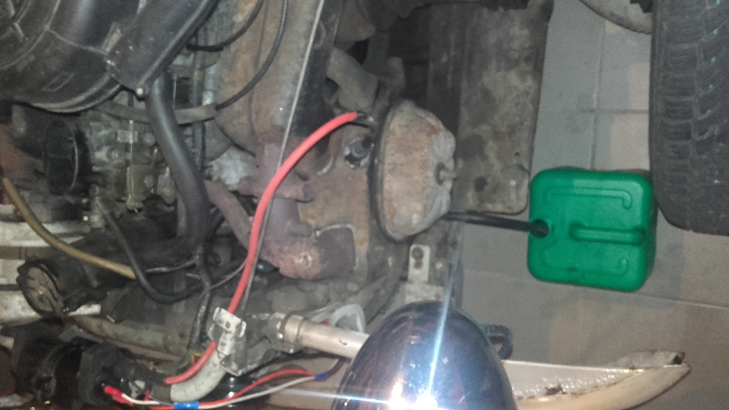

J'ai bien suivi tous vos conseils.
J'ai redémonté ma pompe à essence neuve, je l'avais montée un peu précipitamment à la lumière d'un lampadaire hier. J'y ai collé une noix de gras, parce qu'elle le vaut bien ! :) Et j'ai aussi rajouté ce petit bout de papier que je n'avais pas vu en la déballant. un joint papier :???: J'ai bien nettoyé le support avant le remontage et hop.
Puis, petite détente de la soirée oblige, je me suis servi une bonne grosse rasade de 98 direct au goulot pour remplir mon tout petit bidon de secours de trois litres. Il me restait donc bien de l'essence. D'ailleurs, j'en profite pour vous demander comment vous faites en sorte que le joint entre le réservoir et le coude de remplissage ne fuit pas. :|
Alors j'ai suivi le mode d'emploi, merci renato13 !
Là, batterie faible, palpitant palpitant, mains moites, je lance le démarreur.
j'accélère, vieux reflexe inutile, je ne suis pas relié au carbu. :pense:
Je constate, le chiffon placé en sortie de durite est humide. J'ai trouvé une source m'écriais-je alors ! :clap:
Je rebranche sur le carbu, et après de très longues secondes... Vraoum :tchin: :clap: :danse: :merci:
:merci: :merci: :merci: :merci: :merci: :merci: :merci: :merci: :merci:

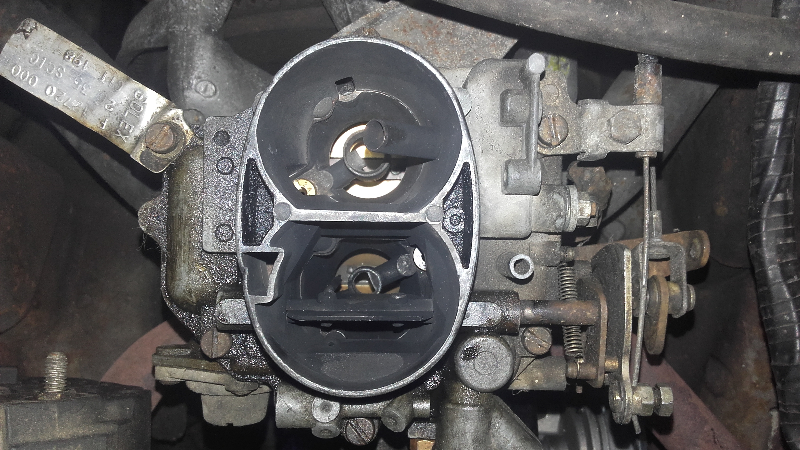

Ah puis tiens, c'est normal ce noir dans mon carbu ?
Pour Noël ? Oh une SPOT fera l'affaire, contactez-moi en MP. :lol:
Messages : 3335
Re: [Résolu] Recherche de panne carburation 2cv
" Ah puis tiens, c'est normal ce noir dans mon carbu ? "
-Regardes l'état de ton boîtier de filtre à air,il doit y avoir pas mal de dépôt d'huile dedans dû aux vapeurs d'huile du reniflard .
-Je pense que ton boîtier de filtre à air est à nettoyer et ton filtre à air a changé si cela n'a pas été déjà fait :laughing:

ben il se peut que ta pompe avait du mal a s’amorcer ,ou une prise d'air entre la pompe et le réservoir, touche plus rien, mais si le soucis revient faudra contrôler
ton circuit ou le filtre sur la crépine dans le réservoir,pour le noir du carbu ,rien de grave t’occupe pas de çà ,c'est normal le premier corps et toujours plus noir,
il fonctionne toujours a froid a bas régime, il est plus sale que l'autre, contrôle ton filtre a air sil est propre est la vis d'air de bien régler, et c’est bon . Touche plus si elle fonctionne. :salut:

J'ai donc rechargé la batterie. Rebranchée. Contact, démarreur... rien, ça tourne mais ne s'allume pas. :???:
J'installe mon filtre à essence, en profite pour brancher mon arrivée d'essence direct dans le bidon. Démarreur... pas mieux. Mais l'essence arrive bien. :???:
J'ai toujours une bobine de rechange. Je remplace, tripote les bougies, démarre et Brrrrr :clap: ça roule ! Le moteur part comme en quarante. Comme si de rien n'était.
Je remets l'ancienne bobine et ça marche aussi très bien. :???: Alors peut-être les fils de bougie :???: ? L'allumage électronique tout neuf :???: ?
Ce qui me trouble c'est la récurrence des pannes au même endroit ! Pas au démarrage, au milieu de la campagne ! Faut que je regarde les ligne à haute tension ? L'humidité ? La température ?

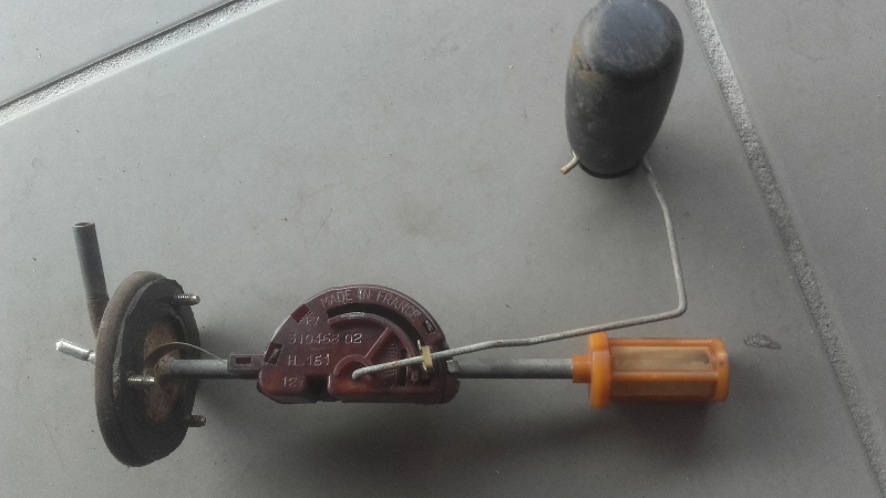

Pour le reste, j'ai demonté le reservoir. Je l'ai secoué, tapoté, mis à sécher, re-secoué-tapoté, y'a bien de la poussière qui est tombée, des brindilles, même de la mousse :vomi: . Le truc c'est que le petit bout de durite qui fait le lien entre la sortie de reservoir et la durite plastoc était sèche de chez Justin Bridou ! :| Craquelée fendillée... ça devait fuiter par là aussi...
Le flotteur flotte mais ne coule pas. Je ne crois pas avoir réglé le problème de "demi-plein", il semble avoir un contact cassé, mais je ne sais pas... je rajouterai cette pièce sur ma liste au père noël.

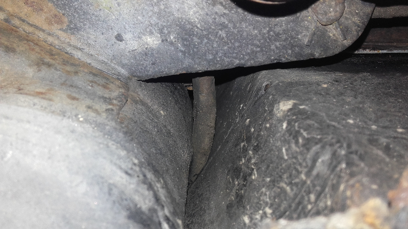

J'ai pas mal galéré avec la durite d'essence :
Littéralement coincée entre la caisse et le bras. Je n'ai même pas réussi à la virer, j'ai coupé au plus court de chaque côté.
J'ai passé une bonne journée ! :clap: Le moteur tourne, on verra jusqu'où.

1 - nombreuses fuite d'échappement : collecteur, joints divers, silencieux... Père Noël, tu m'entends ?
2 - nombreuses fuites de trucs liquides : je crois que mon carbu fuit dans sa partie haute. Je crois que ma boîte fuit aussi...

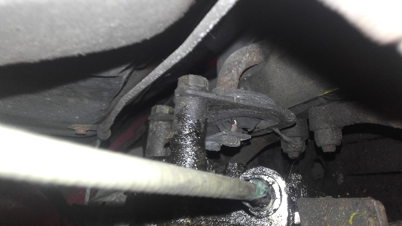

3 - un silen bloc hs, enfin j'en ai l'impression :
Dites, faut tomber moteur boîte pour changer ça ? ou je peux le faire sans décéder ?
4 - Ah et puis aussi j'ai nettoyé mon boitier de filtre à air et changé celui-ci. C'était plein d'huile ! Et j'ai ce dépôt blanc sur le bouchon de ma goulotte... C'est grave docteurs ? :???:

Oui ton silent bloc de boîte est mûre.Je confirme,il faudra que tu lèves l’ensemble(moteur/boîte) pour le changer.

Maintenant que ton réservoir est démonté,assures toi qu'il n'est plus de merde avant de le remonter,ça serait bête.Avec quoi tu l'as nettoyé.
Si ta durite était craquelée tu devais avoir une prise d'air et donc ça ne fonctionnait pas bien.
Profites en pour changer ton joint de jauge,maintenant que c'est démonté :wink:
C'est bizarre le montage,ta durite ne devrait pas se retrouver coincé entre ton bras et le réservoir,c'est peut être pour ça aussi que l'essence
n'arrivait pas avec un flux constant.
Petite photo lors du démontage de ma Titine.Regardes le passage de la durite d'essence.

tu peut changer ton support de boite, sur place sans déposer l'ensemble ,
tu débloque les deux boulons de 17 tu les dévisse un peut, puis dessous tu a deux boulons de 13 c’est deux la tu les enlève et ton support va descendre
il y a des lumières , dans les fixation du haut il va glisser ver le bas, , on arrive a changer le support avec la boite en place,
