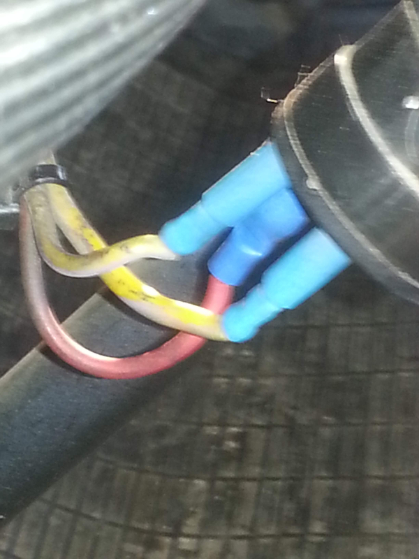

comment démarrer une deuche, comme un voleur ... avec les fils ?
!!ATTENTION !!
le neiman va bloquer le volant, puisqu'il n'y a pas de clef !! :pense:
Vous risquez le "tout-droit" si vous laissez le neiman en l'état ...
Soit vous le forcez, soit vous le démontez afin de pouvoir tourner le volant ! :volant:
sous le neiman, il y a 3 fils : deux pour le contact (en jaune) et un pour le démarreur (en rouge) !

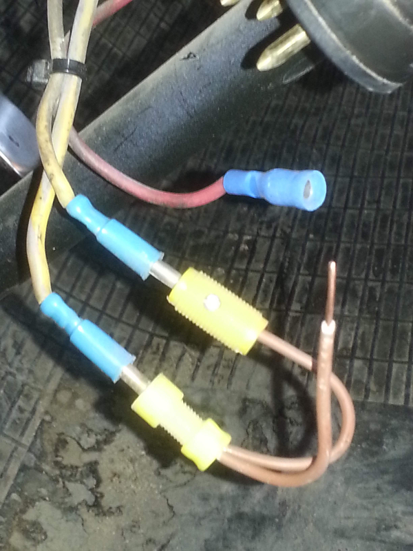

Mettre les 2 jaunes en contact et les faire toucher le rouge, le temps de démarrer seulement ! Déconnecter les jaunes du rouge dès que le moteur est parti !
Garder les jaunes connectés ensembles, sauf quand vous voudrez arrêter le moteur !
