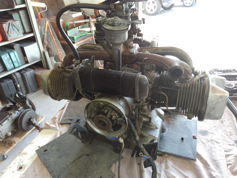

Dépose du groupe moteur boîte effectué (depuis le temps ...
Pour le moment, nettoyage de la zone où il y avait le moteur sur le châssis , puis changement du roulement malade et reglage du frotteur.
À bientôt pour la suite

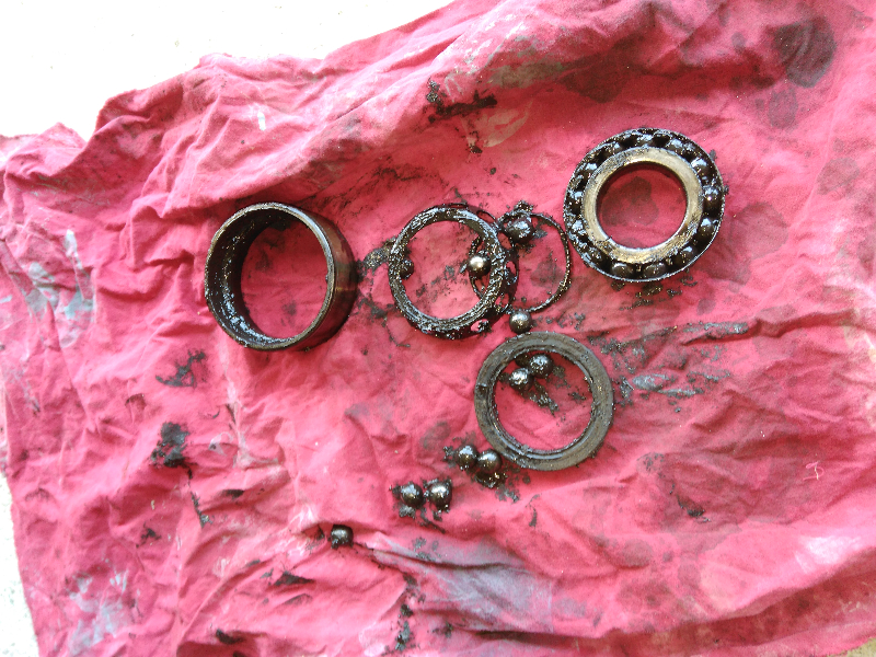

Hello !Math 2cv a écrit : il y a un jeu considérable dans le roulement avant gauche, mais pas du tout à droite. Dois je changer la paire ou un seul ? Risque de déséquilibre ?![]()
Non tu peux changer un seul roulement. Les roulements de roue n'ont pas besoin d'être changés par paire.

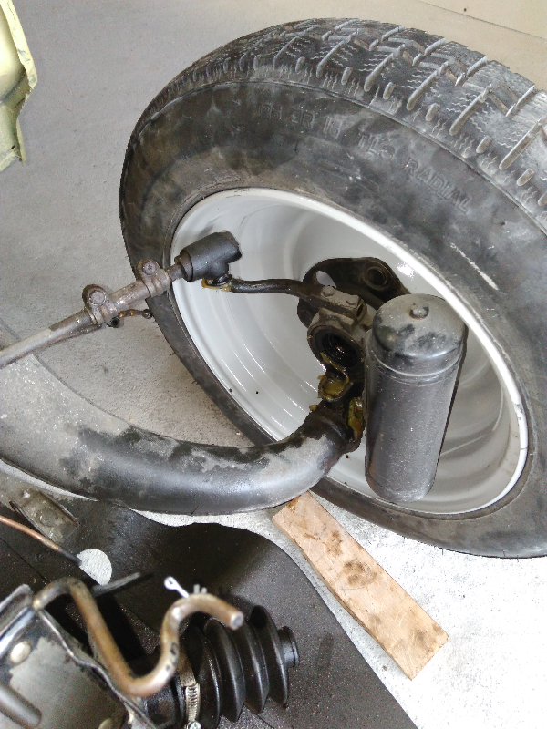

Aujourd'hui changement du roulement avant gauche. ( Pour le clac clac je verrai ça à la fin, après la réfection du moteur et une fois le roulement changé.
Bref, au moment de l'enlever, j'ai même pas eu le temps de le voir entier, il s'est disloqué d'un coup ( photo) . Super on va pouvoir jouer aux billes
Le remontage demain, aujourd'hui c'est dimanche, repos
