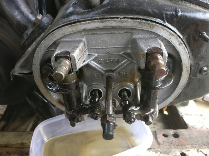

Après réglage, je ne sais pas ce que ça donne, je n'ai pas pu rallumer le moteur pour tester ça, peut être dans la semaine, mais voila des photos tout de même si ça peut aider?
Re: Cylindre gauche 2 cv fonctionne pas
Ce sont de belles photos de culbuteurs :lol:
Mais c'est difficile d'appréhender le jeu sur des photos.... :shock:
