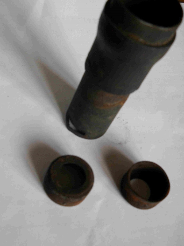

Bob 41, je viens de decouvrir sur le forum ce que j'ai e monté sur ma 2cv c'est exactement le cas de Zydeco dans ce poste:
viewtopic.php?f=12&t=1660
ce qu'il a pris en photo, c'est la bague a épaulement que j'ai sur la mienne egalement.... quand j'ai demonté les bougies, d'un coté elle s'est mise de travers et je ne pouvais plus remonter la bougie (n'ayant pas assez de lumiere pour voir ce que c'etait) avec une lampe j'ai vu ça, je l'ai replacé et enfilé la bougie, tout fonctionne normalement mais en lisant le post de Zydeco je ne comprend pas trop pourquoi j'ai ça sur ma voiture... peut etre parcequ'elle a été restaurée en Suede, pour protéger du froid??? bref, que dois faire? tout viré comme Zydeco ou laisser ça tranquille le temps que ça marche??? j'imagine que c'est mieux de ne pas y tripoter!!!
http://denis2cv.perso.sfr.fr/bougies%20 ... CN1034.JPG
http://denis2cv.perso.sfr.fr/bougies%20 ... CN1036.JPG
Merci Zydeco au passage!! ;-) :merci: :salut:

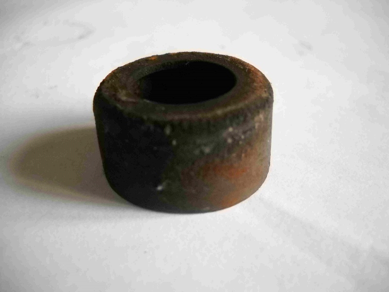

je n'ai pas vu l'ensemble complet comme sur cette photo...
mais voilà donc la piece dont je parle...
merci

Désolé, mais je ne connais pas ce montage. :shock:
Ce ne semble pas être un culot rapporté.
Quelqu'un du forum saura surement te répondre.
Messages : 11483
Re: Entretient2 cv generalités et habitudes...
moi non plus je connais pas se montage :shock: , çà ressemble pas a un héllicol ( filet rapporté) :salut:
Messages : 6434
Salut !
Pourrais-tu mieux nous expliquer ce montage, comment est placé cette "rondelle" ? :|

et bien en fait je ne connais pas le montage du tout, j'ai été surpris en changeant les bougies car je n'arrivais pas a revisser l'une d'entre elles ... en mettant les doigts dans le trou j'ai senti une piece qui se baladait, n'ayant pas beaucoup de lumiere je n'avais pas vu que cette piece obstruait le trou, ensuite j'ai vu que c'etait la piece de la 2eme photo que j'ai posté, et donc j'ai compris qu'il fallait la remettre en meme temps que la bougie, effectivement, ça s'est bien mis et donc pas de probleme, mais pourquoi il y a ça....??? je n'en sais rien du tout.... :fou:
en parcourant le forum j'ai trouvé ces photos et le post que j'ai mentionné plus haut, c'est la seule chose que je puisses dire... ça reste un mystere mais ça fonctionne!! :-)
