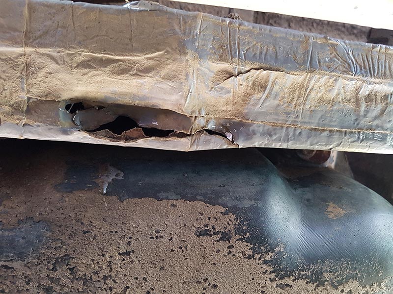

Bonjour à tous.
Je viens de faire l’acquisition d'une 2CV et après avoir passé un bon coup de karcher je me suis aperçu que la bras qui supporte le moteur coté conducteur était fendu...
Donc la question est selon vous est-ce réparable en ressoudant une plaque par dessus, faut-il d'abord redresser le bras, ou faut-il carrément changer de châssis ?
Merci pour vos avis éclairés !

Il s'agit d'après les photos d'un longeron. Comme il a été dit souvent sur ce forum la soudure n'est pas la meilleure solution pour des raison de sécurité.. A mon avis le changement du châssis s'impose ....

Pour moi ton châssis et hs,!! mais attend d'autre avis, il y a beaucoup de personne qui bricole les châssis , mais a cette endroit la çà craint,??
mais attend les pros de la carrosserie donner leurs avis,.

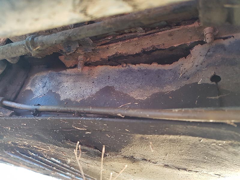

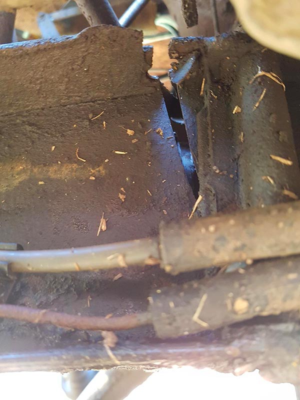

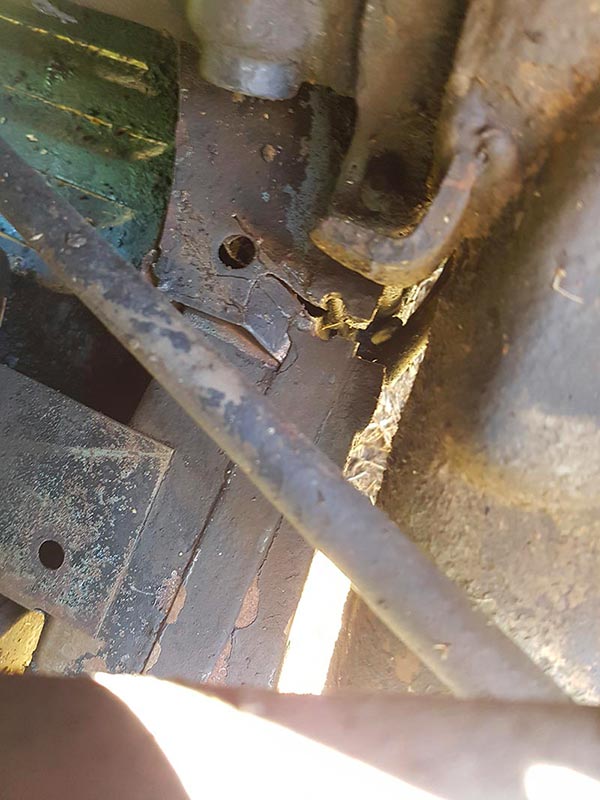

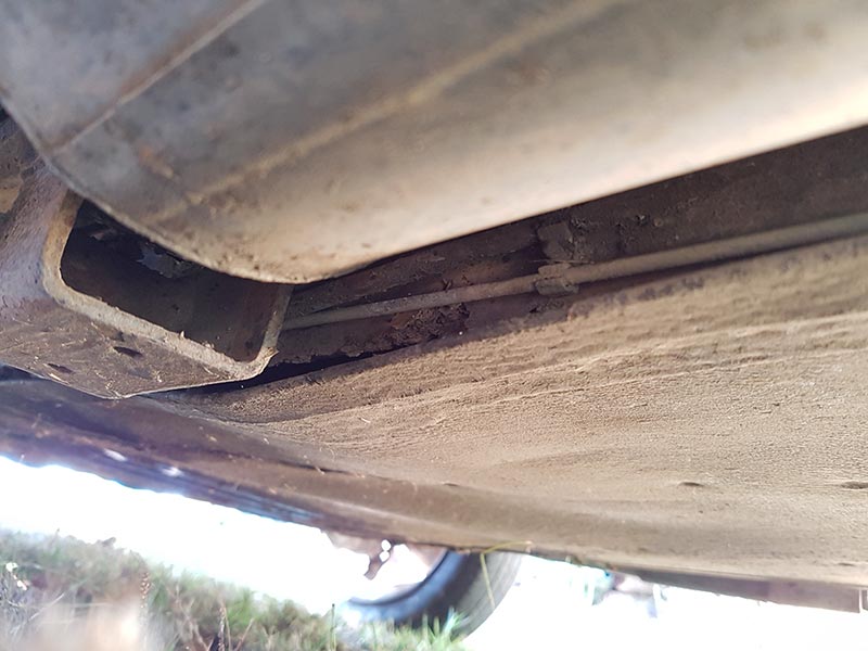

D'autant plus qu'en continuant à inspecter le chassis après karcher je me rends compte que toute la partie coté conducteur est quand même bien atteinte...
J'ai cru avoir lu quelque par q'on pouvais trouver des chassis à partir de 500€ mais je suis incapable d'en trouver à ce prix, c'est une légende ?
D'autres photos du chassis :
Moi qui pensait pouvoir restaurer ma 2CV à moindre frais c'est mal partis...

Alors là plus aucun doute, :shock: le chassis est bien à remplacer :(

OUI tu peut pas rouler avec un châssis pareil,

tu la pas vue tout çà avant de la prendre, du scotch pour camouflé il y en a qui on peur de rien
oui des châssis a 500 euros :shock: faut conté 300/400 euros de plus.

Eh ben là je dirais "il est mort" Renato a écrit:
"tu la pas vue tout çà avant de la prendre, du scotch pour camouflé il y en a qui on peur de rien
Je dirais même plus "Gros foutage de gueule"
Et ce n'est même pas mentionné sur le contrôle technique pour information. :shock:

Là il n'y a plus rien à faire, le châssis est rongé !
Tu peux trouver des châssis d'occas dans les 2 ou 300€

Merci pour l'info, les photos sont prises de loin et de mauvaise qualité mais à priori il n'inspire pas confiance non plus ce chassis là...zamzam a écrit :Hello !
Exemple : https://www.leboncoin.fr/equipement_aut ... tm?ca=18_s
Je crois que je vais être obligé de casser la tirelire...
