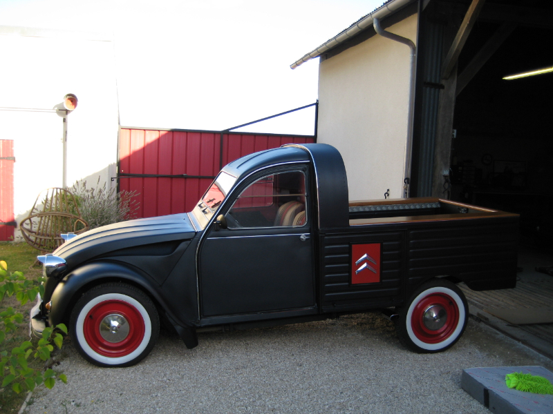

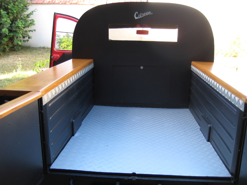

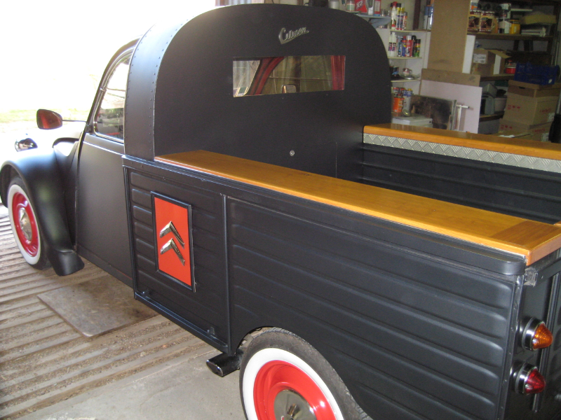

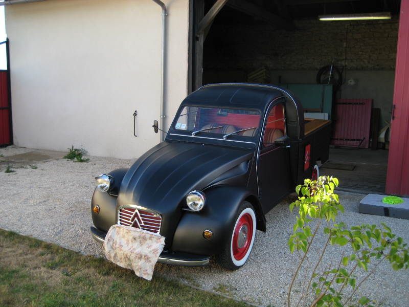

:salut: La p'tite dernière étant à la maison depuis le mois de mai,je n'avais pas pris le temps de faire des photos mais vu que Titine est
parti pour se faire une beauté j'en est profité pour faire quelques photos.
Après plus d'un an de recherche et avoir été à droite et à gauche pour voir tout et n'importe quoi j'ai enfin trouvé le pickup dont je rêvais.
Acheté à un papy de 80 printemps,ébéniste de métier qui a réalisé ce petit bijou (enfin pour moi).
Elle avait des phares carrées noire mat,des enjoliveurs modernes donc j'ai mis des enjoliveurs chromés,des flancs blanc,des phares chromés,
inserts clignotants chromés av et arr.
J'ai férosé les 3 planchers et repeins le tout en noir mat fais un joint pu en bas de la caisse pour pas que l'eau passe dans l'habitacle et percé
4 trous pour l'évacuation d'eau.
Niveau mécanique:changer batterie,régulateur,allumage DG,filtre green,freins av,soufflets de cardan Burton,nettoyage carbu au bicarbonate.
Le moteur va sûrement être ouvert cet hiver,on verra suivant les finances parce que Titine va revenir. :wink:
ImageDonc voici Foxy Lady. Image

bon c'est pas parce que personne réponds a mes messages que moi je dois en faire autant...
Ricman c'est pas trop mon truc les titine modifié, customisé....
mais la cette 2cv "commerciale" modifié en pick-up est vraiment superbe...
la touche coloré rouge...avec ce noir mat et l’ajout de chrome....SUPERBE.
cela me fait plaisir j'ai vue que tu a peint certaine partie du moteur en rouge...je trouve cela très beau.
moi aussi a voir sur mon post (qui a l'air transparent) "rénovation 2cv6".
vraiment superbe, sincèrement.

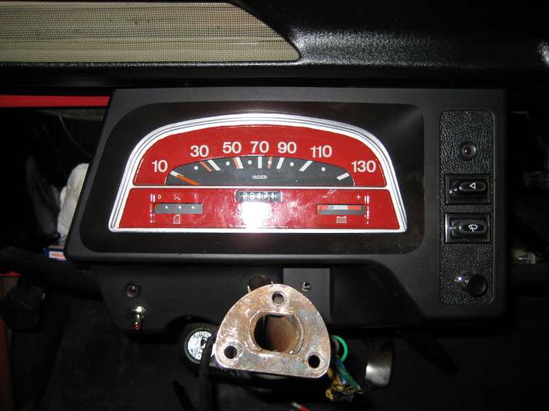

:salut: P'tit travail du weekend ,transformation du tableau de bord et compteur.
D'origine tableau de bord marron = noir
Fond de compteur(dérrière l'aiguille) marron = noir . J'ai découpé un fond d'un autre compteur en stock puis collé celui-ci par dessus.
Cache du compteur beige = rouge

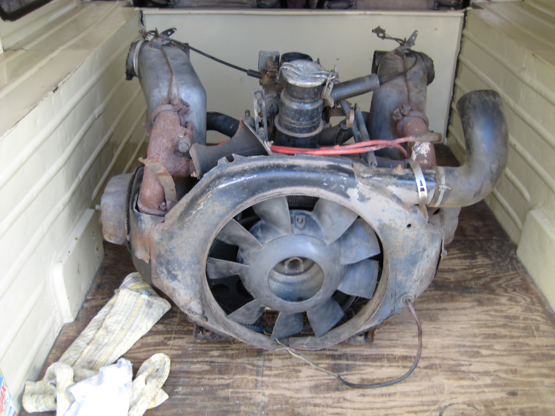

Depuis j'ai changé le moteur fatigué et remis un AM2a refait par moi-même avec chemises /pistons perfect circle 9.1 avec double carbu 18/26 et soufflante
moteur d'occasion trouvé en bourse à 80 euros4

C'est prévu pour cette semaine , j'ai monté mon pare choc av chromé et ajouté des feux longues portées avec branchement électrique au tableau de bord d'ou
la réfection du tableau de bord et compteur , je teste tout ça demain matin enfin si j'ai le temps , avant il faut que je remonte le commodo des phares ,je croise les doigts parce que moi et l'électricité :siffle:
