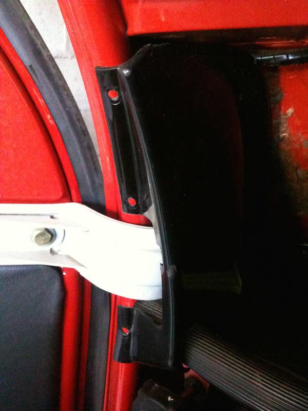

je cherche à savoir quelle est la taille/type de vis qui sert à fixer les garnitures d'auvent latéral droit et gauche, montés sur les 2cv6 de 1971 à 1990.
Pour faire plus simple, je vous ai fait des photos :wink:
Avec mes pièces j'ai stocké tout un tas de vis dans une boiboite, et les seules qui vont par 6 (2x3) sont celles-ci (avec petite rondelle) :
d'après vous ? qq'un peut-il me faire une photo de cette partie montée ?
Ces garniture se montent également via une vis qui se monte avec une petite "plaque". Doit-elle être coté moteur ou coté habitacle ?
Merci !!

Non, ce ne sont pas les mêmes, elles sont plus petites 3,2mm avec cuvettes correspondantes.
(les serrer modérément car le plastique noir risque de se fendre)
La plaquette rectangulaire va à l'intérieur avec une vis qui tient une agrafe ou s'engage l'ergot de ton cache charnière noir.
(pas facile à positionner si tu remplaces le revêtement de tablier feutre+toile grainée par une refab skaï + mousse)
Tu peux aussi supprimer l'ergot, le cache tiendra très bien en pression contre le revêtement moussé de refab,
mais il faut tout de même mettre la plaquette côté compartiment moteur/tablier
avec une vis cruciforme courte et écrou diam5 avant de coller la garniture.

C'est bien beau tout ça, mais il me faut (re) trouver ces petites vis de 3,2mm...
Celles que je montre sur la photo sont effectivement bien trop longues...
J'ai fais mes stocks, mais y'a pas... :) :)
C'est le 'reste' d'un remontage... :)

Elles y sont tes fameuses vis ! :D
et 3,2mm, ce n'est pas la longueur, c'est le diamètre !
Tu as même les 6 rondelles cuvettes en inox qui vont avec !
Bon, on ne va pas s'étendre sur le fusibles et les obus de valves sur la photo.....
Sinon, les autres vis plus grosses, 4,2 ou 4,8 je crois, ainsi que les cuvettes en inox correspondantes
servent à fixer le support de compteur à droite et à gauche.
4 sont des vis à tôle, mais 2 autres avec une tête similaire sont à pas mécanique 5mm et se vissent dans le support de compteur (1 de chaque côté)
les autres vis servent à fixer l'isolant inférieur sur le plancher pédale et le déflecteur de chauffage inférieur triangulaire.
Les rondelles striées de 7mm, place les plus belles aux endroits visibles, et remplace celles qui sont trop rouillées.
Pense à mettre un petit coup de taraud dans tous les filetages, ça enlève peinture ou apprêt et le remontage est facilité.
