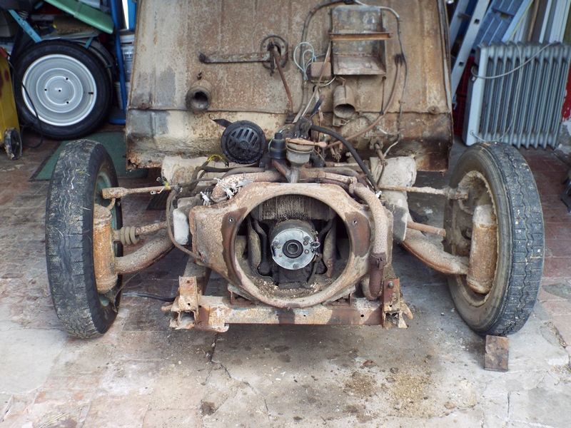

Voici quelques photos de son état actuel : sortie de grange :laughing:
à suivre

Une vue du plancher
Une vue du plancher
Le moteur. Tout le faisceau a été bouffé par les souris.
On voit encore sa première immatriculation : 547 Q 75. C'est bien de décembre 1950.
Elle a roulé au moins jusqu'en 1983...
Elle a roulé 33 ans et se repose depuis ... 33 ans. C'est donc le bon moment pour la faire revivre pendant 33 ans encore :laughing: (Mais je serai mort avant :lol: )

Superbe ta mémère, mais je te donne mon avis !!! le pneu avd va falloir, faire quelques chose!!!! :mdr: :salut:
Re: Renovation 2 CV type A
renato13 a écrit ::salut:
Oui, je m'en suis aperçu :lol: J'ai mis une roue avec un pneu. Voir l'avatar ci-contre.

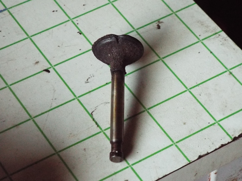

J'ai déshabillé les culasses. Une soupape d'échappement est grillée ; heureusement j'ai trouvé deux soupapes neuves de type A dans mes réserves.

Belle soupape !
Belle soupape !

:shock: Elles ont vraiment une forme bizarre ,les soupapes de 2CV ...!!!! :siffle: :lol:
