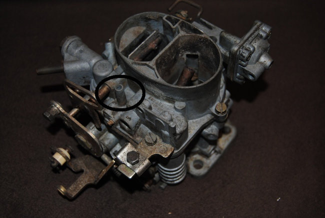

Damien,
Il ne me semble pas que ce curbu ait été modifié, je pense juste que sur ce type de bête, le gicleur secondaire n'a pas un pas de 5mm comme sur un 26 35, mai un diamètre un peu plus gros. Du coup crux de la pochette 26 35 ne vont pas et a priori, j'en trouve que chez Burton, mais d'après eux sans être tout à fait sur qu'il est identique à lorigine,
Qu'un peut il me confirmer que le carburant 24 21 est bien comme cela?
Ou vous approvisionnez vous pour vos gicleurs? Il serait dommage que je reste en rade pour un pauvre gicleur de carburant! Et je n'avais pas trop envie d'en racheter un...
Merci de votre aide
Merci de votre aide

Je te certifie qu'il a bien été modifié, il n'y a qu'un seul modèle de filetage sur tous les 26 35.
Tu poses, la question, je te réponds. Après je te dirai que si tu doutes de ma réponse, ben...

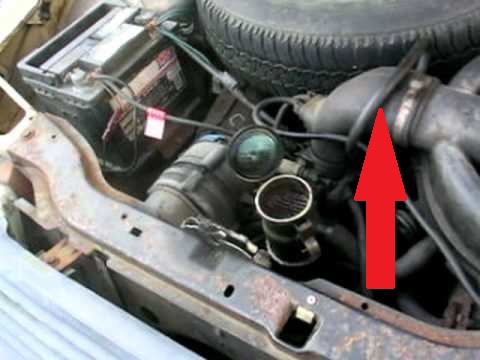

Bonjour, merci pour toutes les infos sur ce post.
Quelque chose me tracasse, je n'y connais rien en carbu mais je viens d'ouvrir le capot de ma visa de 79 et à mon grand étonnement j'ai trouvé un carburateur solex cit 211 au lieu d'un cit 209. Il semble que les 211 sont plutôt montés sur les lna. J'ai remarqué sur ma plaque moteur la mention 'échange standard'.
Est-il possible que mes prédécesseurs aient remontés un ensemble carbu-moteur d'une lna? Ou peut on monter juste un 211 à la place d'un 209? Quelle est la différence et puis je remettre un 209 si j'en ai envie?

J'ai bien trouvé le double corps repère "197" que je recherchais pour remplacer mon "225" et en super état, en plus.
Par contre, lorsque je l'ai ouvert pour le nettoyer et tout ressuivre ou remplacer, surprise : le joint de cuve est exactement le même que sur le "225" :shock:
Et donc pas celui dont Synetic (il me semble) à joint la photo, lequel a 2 trous entre les 2 corps, contrairement au "225" qui n'en a aucun à cet endroit.
Alors..... lequel est le bon à votre avis ?

Je pense qu'un jour, quelqu'un se trouvera devant le même pb de choix de joint, alors je persiste dans mes élucubrations...
En fait, après avoir examiné minutieusement et sérieusement les 2 carbus, rep 197 et 225, au niveau des corps et des couvercles, il n'y a aucune incidence à monter le joint rep. 225 pris en photo par Synetic, sur le rep 197. Par contre, je ne me risquerais pas à dire "et inversement", je n'ai pas vérifié.
Les différences de trous n'ont aucun effet puisque ne débouchent sur rien !
Sur la photo du carbu rep. 197, les 2 trous entre les 2 corps ne correspondent à aucun conduit ou circulation et donc.... inutiles !
Au niveau des supports d'axe de flotteurs, ils sont identiques.
Et enfin, en ce qui concerne les 2 groupes de 2 ou 3 petits trous en périphérie, aucune incidence non plus.
Voilà, bonne journée à tous, avec le beau temps en prime.

Bonjour, j'aimerais poser une question car malgré mes recherches je ne trouve pas la réponse, concernant l'embout d'entrée du carburateur (cerclé en noir) raccordé au petit tuyau (flèche rouge) qui va au boîtier du filtre à air. Quelqu'un saurait-il à quoi cela sert. Il semble que j'avais oublier de le rebrancher après avoir changer mon filtre (sur ma visa) et que ça n'ai rien changé au fonctionnement...
- zamzam
- Messages : 6433
- Âge : 66
Re: TUTO: Les differents carburateur SOLEX double corps de 2CV6
Sans certitude mais cela doit être un système à dépression...attends d'autres avis...
