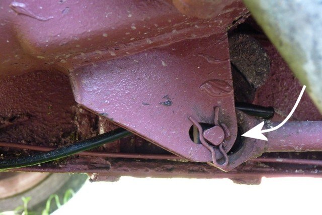

Est-ce que d'origine il y a un joint entre la bielette et ce qu'on appelle le couteau (voir photo) ? normal que le trou de la bielette soit bien plus grand que l'axe dit "couteau" ? ça fait un grand jeu...
Messages : 3335
Re: 2cv couteaux
:salut: Non tu ne dois pas avoir un trou aussi gros que ça , normalement tu dois juste pouvoir insérer le couteau.

Je ne parle pas du trou sur le châssis pour mettre le couteau, mais plutôt du trou sur la sucette... Voir flèche sur la photo...
Messages : 3335
Re: 2cv couteaux
:salut: Oui le trou de la sucette est normale et d'origine.
Re: 2cv couteaux
La biellette ou la sucette :shock: :shock: c'est l'embout de tirant de suspension, ou encore embout de tirant porte couteau. Il faut appeler un chat un chat :lol:
Quant au trou de la chape sur le bras de suspension, c'est curieux cette forme qui n'a pas l'air d'être de l'usure :shock: Le couteau va se déplacer d'avant en arrière ce qui n'est pas normal....
Tu devrais démonter tout ça pour voir l'état du couteau et de l'embout de tirant. Il ne doit pas y avoir de marque d'usure. Ne pas oublier que ce couteau doit être graissé en même temps que la vidange graissage, soit entre 3 et 5000 km ou deux ans maxi.
Pour la chape, pas beaucoup de solution, sauf à la remplacer en la faisant dessouder puis ressouder la neuve par un pro de la soudure avec du matériel adéquat, pas le MIG du coin.... Ou remplacer carrément le bras !

PS: pour info ce n'est pas la photo de ma deuche mais une que j'ai pris plus haut dans le forum...
Re: 2cv couteaux
OliveBH a écrit :OK, merci RICMAN41...
Ah, OK, j'avais pas vu...
