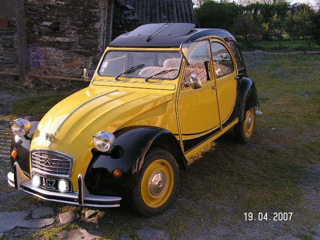

Elle est très jolie ,les casquettes lui vont très bien !!!!
Ne t'inquiète pas elles resteront dessus ,il faut vivre dangereusement! :D

Coucou les amis
Je viens de voir cette vieille discussion .
Moi je viens de recevoir mes casquettes de phare avec des cerclages neufs .
J'ai un problème après la mise en place de la casquette le cerclage ne ferme pas (trop cours)
Pourtant sur ma 1ère 2cv j'avais installé sans problème les fameuses casquettes .(voir photo)
Pourquoi pas cette fois-ci ??

Je trouve cela moche ces casquettes et pourquoi pas une Ouchanka
Bon j'y vais !
Bon j'y vais !
- Messages : 17440
Re: Casquettes de phares 2cv
Les goûts et les couleurs ... Moi, j'aime bien.
Mais c'est sûr qu'un puriste va y voir un sacrilège

Essaie de cintrer un peu plus la casquette, pour qu'elle épouse mieux l'optique, et donc gagner les qq millimètre manquant. (j'ai déjà eu le cas)
Cdt
Cdt
