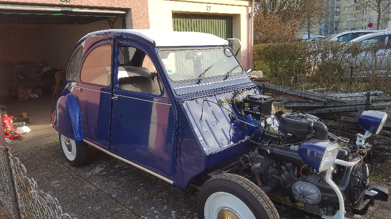

Après des mois d'absence, je reviens donner des nouvelles de l'avancé de la voiture.
elle n'est toujours pas finie mais ça ne devrait plus tarder.
Le moteur a été refait (chemises pistons) et remonté il a super bien démarré.
Alternateur et démarreur idem.
J'ai refais les panneaux de mes portes, la restauration des sièges est en cours et la voiture est peinte
Je continue progressivement le remontage, je vais repeindre le chassis (coté intérieur) en noir car le carrossier à apprêté le chassis en même temps que la caisse Shit
Voila sinon, j'ai un problème pour refermer ma porte ARD (j'espere que c'est pas du au changement des bas de caisse
La voiture commence a ressembler à quelque chose :D mais la route est encore longue avant que je puisse
dedans :Remontage de l'électricité, tableau de bord,pot d'échappement,des feux AR, du PC AV, de la capote et de la malle, réfection des freins, des sièges,confection de l'habillage intérieur (merci à toff pour le patron)réglage de la hauteur de caisse, du parallélisme et j'en oublie probablement.
Cdlt
Sebing

Très frustrant avec des hauts et des bas, mais quand ça sera fini, je pense que nous allons profiter de la titine et sera fier du travail réalisé :DDeuchèmol a écrit :Ha oui !! Jolie !...
Moi qui roule tous les jours dans la mienne pour aller au boulot (et revenir, quand ça se passe bien ... :D ), j'ai peine à imaginer la voir en puzzle et ne pas pouvoir monter dedans et faire un tour !!!... Ca doit être quand même sacrément frustrant. Mais en même temps, c'est pour la bonne cause !![]()
Mais reste encore des points d'ombre comme la porte ARD qui ne se ferme pas, j'ai peur que ce soit le montant qui a été mal placé lors du changement du bas de caisse
Aller aujourd'hui je met le pare-brise, les joints des portes AR et les vitres AR.

Après des mois d'absence, je reviens vers vous pour vous donner des nouvelles de la restauration
Pour la porte AR, c'était le montant qui posait problème on l'a un peu tapé et c'est rentré dans l'ordre, sinon il aurait fallu dé-souder le pied et le déplacer.

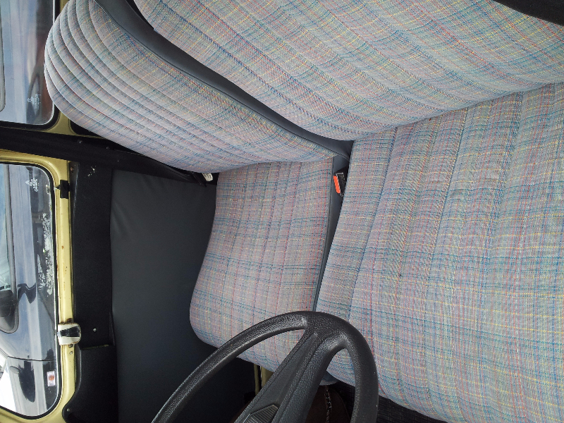

Les freins, les sièges et la banquette sont terminés
(photos à venir).
C'est la dernière ligne droite, je viens de faire la liste des choses à faire, puis ce week-end je fais le tours de ces taches pour voir si j'ai toutes les pièces.
Je ne vous cache pas que de temps en temps j'ai des moments de solitude car je ne rappelle plus comment se remonte telle ou telle pièce donc je dois chercher sur le net...
En gros voila ce qu'il reste à faire :
Remonter le PC AV, les ailes, les ceintures, le câble du chauffage (c'est une galère pour le mettre), fixer la tuyauterie de frein aV (faire les trous), mettre les manchons,repeindre le capot, malle et joues d'ailes (le bleu n'est pas le même car peint à plat et non à la verticale),régler les portières, mettre les vitres AV des portes(charnières HS) terminer de fixer la caisse (il faut jouer de la perceuse pour aligner certains trous), fixer la barre de phares (que 2 vis sur les 3)faire l'habillage intérieur, régler à la hauteur de caisse, mettre le corps creux.
Je vous met des photos dans le weekend.

Voici des photos de la restauration :
L'interieur Les sièges : L'extérieur :
Deuchement
Sebing
