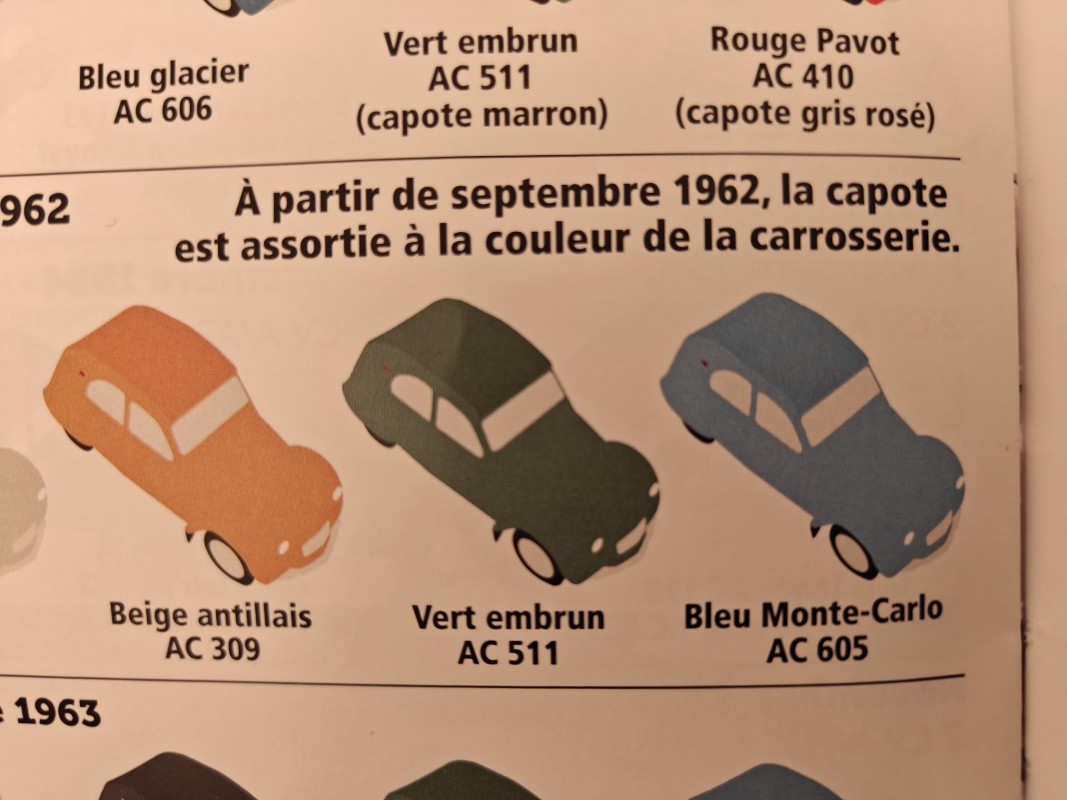

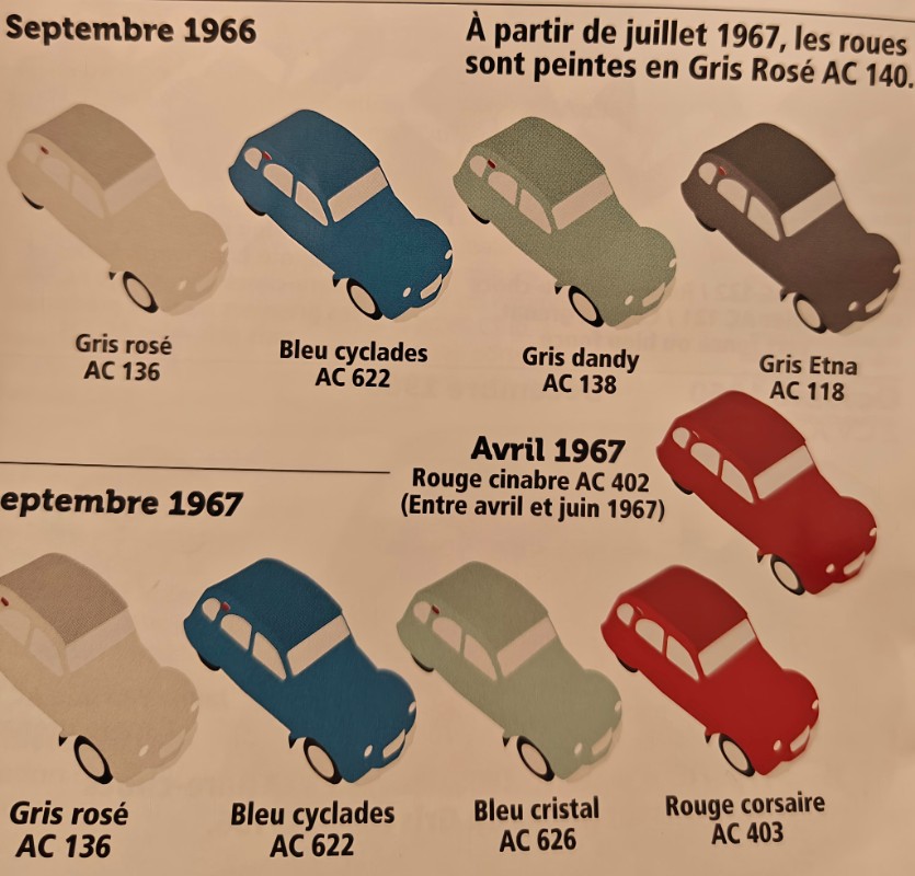

Je déterre le topic pour la meme information. Je restaure une AZAM de mars 1967 couleur gris Dandy AC138 interieur vert diamante... Quelle couleur de capote etait montée d'origine svp ?
Il y avait, il fut un temps, quelqu'un qui avait diffusé un pdf sur le net qui répertoriait les capotes mais je ne le retrouve plus ... :triste:
Merci d'avance les z'amis ;)

Salut Rodolphe.
Donc a partir de 1962, les capotes étaient de la teinte de la voiture.
Donc
:enchante:

Re: Couleur capote 2cv référentiel??
Message par Rodolphe66 »
Merci beaucoup pour ces infos. Le Gris Dandy AC138 n'existe pas en capote je crois, en tout cas je n'en ai pas trouvé chez les différents vendeurs de pièces... une idée de la teinte la plus aprochante ? Gris cormoran ? un autre ? ...
