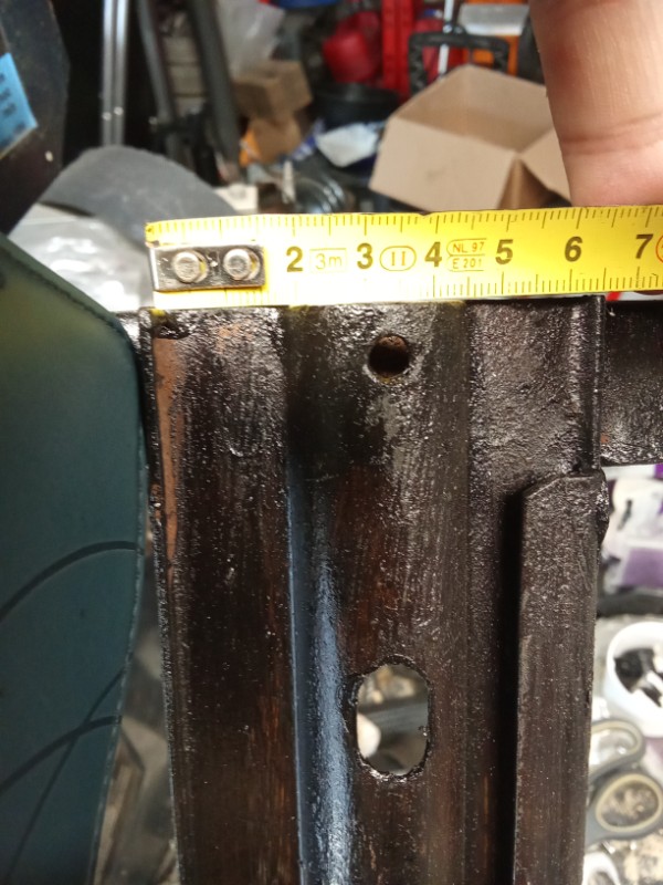

J’essaie de reconstituer la banquette avant de mon azam 1966. Sur ce modèle azam le montage est particulier une banquette à ergot, un cadre sur 3 glissières.
J’ai récupéré une banquette toute tordue, un cadre et je recherche les glissières.
J’ai acheté une glissiere centrale pour banquette qui ne se monte pas, la partie glissiere devrait être mâle elle est femelle, voir croquis.
Votre avis m’ intéresse
Si vous avez des glissières à me proposer je suis preneur ;)
Cordialement
JFU

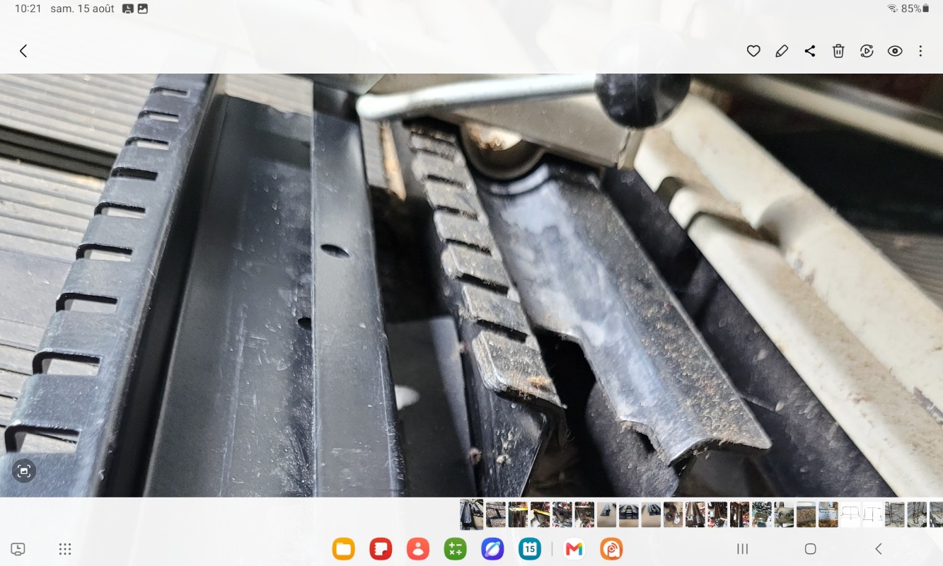

Voici les photos de la glissière centrale de ma 2CV.
Mais comme elle était déjà montée en sièges séparés, je ne sais pas si cette glissière est celle montée avec la banquettes ou avec les sièges ?
En espérant que ça t'aide ?
Bonne journée à tous
Messages : 7521
Re: Banquette avant 2cv azam 1966 - partie glissiere devrait être mâle elle est femelle
Bonjour la glissière centrale sur la photo, c'est pour 2 sièges séparés, car il y a les encoches de chaque côté, pour régler les sièges séparément
Messages : 1761
Oui, je viens de vérifier : les "supports de cadre mobile partie centrale" sont différentes pour les sièges séparés (AM 912-78)
Ceux des banquettes portent une autre référence : AM 922-54, remplacée par AY 922-54
Je pense, je suppose même que ceux des AMI 6 et Diane équipées de banquettes centrales sont identiques, c'est en tout cas ce que laissent penser les références (AM : AMI6; AY : Diane)
Mais tant qu'elles ne sont pas vérifiées, elles restent des suppositions...

Pour moi la languette n’est pas dans le bon sens pour s’emboîter dans le cadre de l’Azam.

On voit bien sur la glissiere l’arrondi et la partie male qui rentre dans le cadre.
Il y a t’il des possesseurs de 2cv azam qui puissent me confirmer le montage de la banquette et le type de glissiere ?
