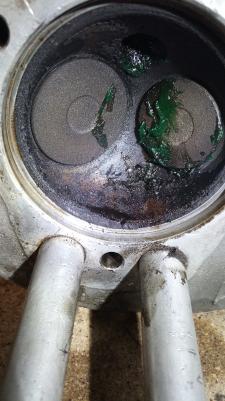

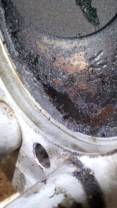

J'ai retiré les culasses et trouvé le problème, qui aurait pu se résoudre sans démontage.
Ne dit on pas qu'on apprend à tout âge ? 😁
Je devais rouler bien trop riche et il s'était formé un boudin de calamine mélangée a de l'huile et c'est sur ça que ça butait. Le claquement devait venir de la jupe du piston qui devait plaquer contre le cylindre car ça le faisait probablement pivoter.
Note pour plus tard : sur ce symptôme, la prochaine fois, un coup de dégraissant et hop.
Je vais remonter les culasses et le mettre de côté jusqu'à la prochaine panne !
Du coup la sonde lambda devrait permettre d'éviter ce genre de problème !
Les petits boudin, hin hin hin

Ah oui , un bon coup de nettoyage. Par contre pour la calamine, le dégraissant ne suffit pas, il faut de l'huile de coude aussi donc je pense que tu as bien fait de démonter.
Par contre je ne comprends pas bien le rapport avec ton problème :???: ( on apprend à tout âge :)
Tes cylindres sont calaminés aussi et piston est marqué ? Parce que les photos ne montrent que la culasse
