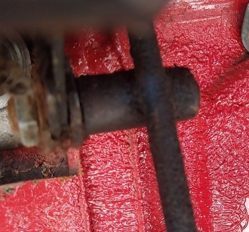

Salut à toutes-tous.
Après 6 mois de rénovation ma 2cv a validé le CT et roule nikel.
À l'exception notable et dangereuse de l'écrou de la pédale l'accélérateur qui se dessert au bout de quelques actions. Avec la consequence fâcheuse de bloquer la gaine enfoncée...
J'ai dû oublier une rondelle ou une pièce en remontant me pédalier.imlpossible ee trouver un schémat et pas la place de mettre un contre écrou m.
Est ce que quelqu'un a déjà eu le pb svp?
Qu'il y a t-il sur la votre après l'écrou à gauche (r9ndelle spéciale?).
C'est une pedale suspendue modèle 1981.
Merci pour vos réponses!
Yannick
Yannick33138
Messages : 19
Enregistré le : 03 sept. 2025, 12:07
Ma deuche : 2cv 6 1981
Localisation : Lanton bassin arcachon
Re: Pédale d'accélérateur qui se bloque...
Message par Yannick33138 »
En fait l'axe est coincé (malgré dégrippant).
J'ai limpression que c'est censé pivoter autour de oaxe et pas de l'écrou...

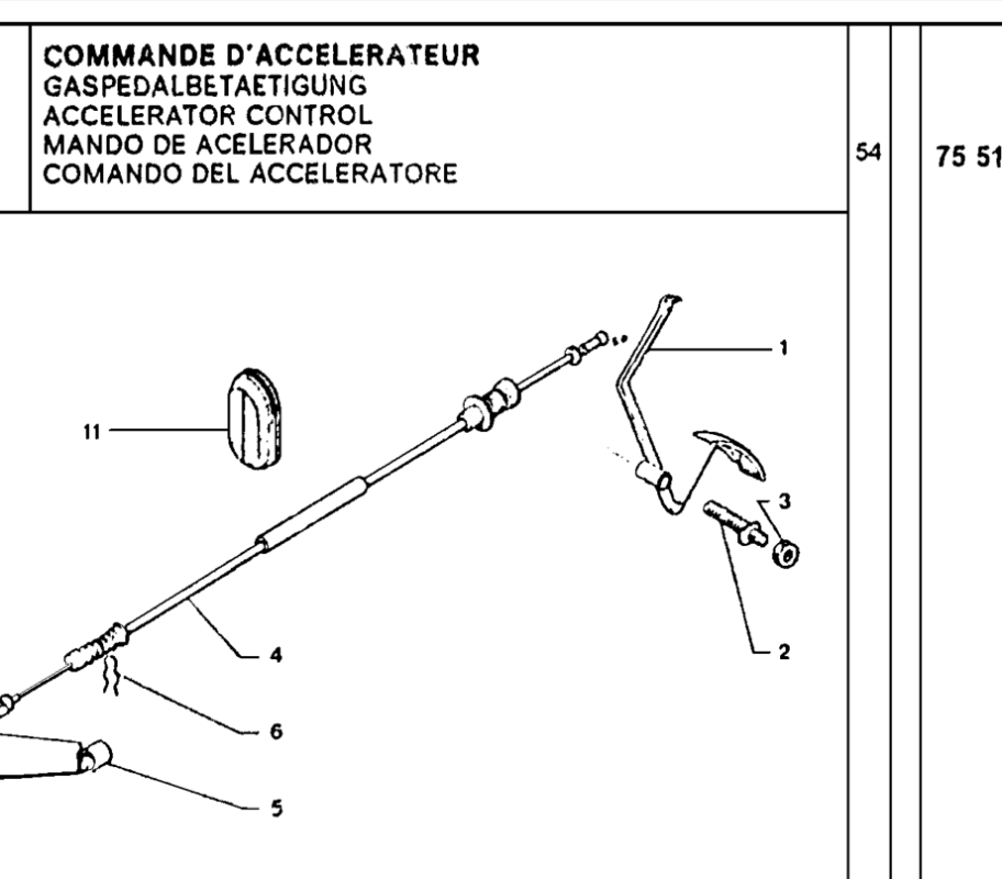

Messages : 2075
Hi,
tu démontes, tu désoxydes, tu dégrippes, tu regraisses et tu remontes.
akoirium
Messages : 1611
Localisation : albi
Âge : 44
Message par akoirium »
Tout est dis :pouce:
Et au passage, ca fait pas de mal, sortir le câble coté crabu et faire couler par gravité un peu d'huile silicone dans la gaine du câble :wink:
