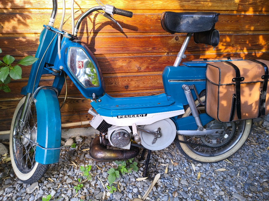

Et voilà ! La deuxième mémé a eu droit à un serrage de culasse au couple : 1,1 kg = 10 NM.
Elle ronronne aussi parfaitement celle-là !

:amour:
Très sympa.
