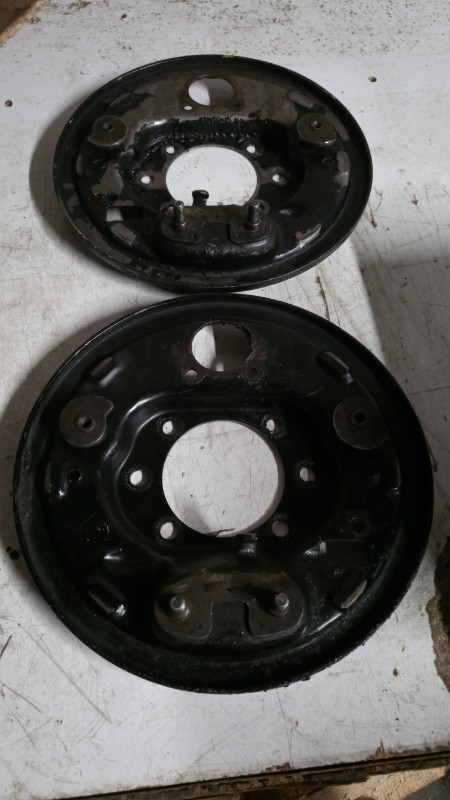

Bonjour à tous, j'ai une flasque de sortie de boite de cassée, enfin c'est une vis en bas de la flasque pour le support de l'excentrique de réglage bas de la machoire qui est pété et je ne trouve pas de flasques de sortie de boite, est ce que l'on peu réparer ce problème? ou si quelqu'un d'entre vous en aurait une paire à vendre ce serait génial pour moi, c'est des flasques à 6 trous pour tambour de 220 pour ma AKS 400, merci d'avance à tous. :merci:

Tu devrais plutôt mettre une annonce dans la section petite annonce du forum ;)
tu as regarder sur Leboncoin avec une recherche sur toute la france et livraison ?
Si non ... solution barbare sans démonter la boite mais a faire proprement ( on joue pas avec les freins ! ) repercer le flasque donc suppression du goujon patiemment a la dremel , un coup de pointeau bien au centre de ce qui reste du goujon, puis reperçage, et enfin un boulon inox kivabien mais a serrer avec 2 clés :wink:

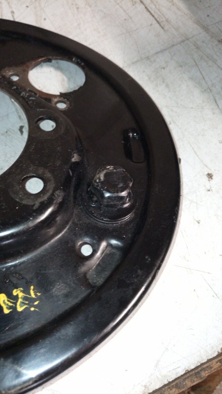

Salut, j'ai ça en stock mais elles ont été modifiées par le précédent propriétaire. Il a soudé des écrous de 17 sur les écrous de 14... Va savoir pourquoi. Il n'avait sans doute pas de clé de 14 😁😂
Les excentriques fonctionnent normalement. Quand j'ai demonté la boîte j'en ai profité pour en mettre des ''normales''.
Sinon un coup de brosse et de peinture et elle sont prêtes !
À toi de voir.

Ewwanuel a écrit : 10 juil. 2026, 17:47 Salut, j'ai ça en stock mais elles ont été modifiées par le précédent propriétaire. Il a soudé des écrous de 17 sur les écrous de 14... Va savoir pourquoi. Il n'avait sans doute pas de clé de 14 😁😂
À toi de voir.
Moi je sais pourquoi :gnark:
En général, c'est grippé, la clé de 14 ripe et on ne nique violemment les doigts sur la boite ...et en prime l’écrou de 14 se retrouve ovalisé et impossible a débloquer :enerve2:
Donc souder un écrou de 17 par dessus est une très bonne idée.

en fait ewwanuel, la question était vu que tu m'avais dis que tu en avais en stock avec tes photos, que j'étais ok pour te les acheter si tu pouvais me les envoyer, voilà, ca tiens toujours pour moi
