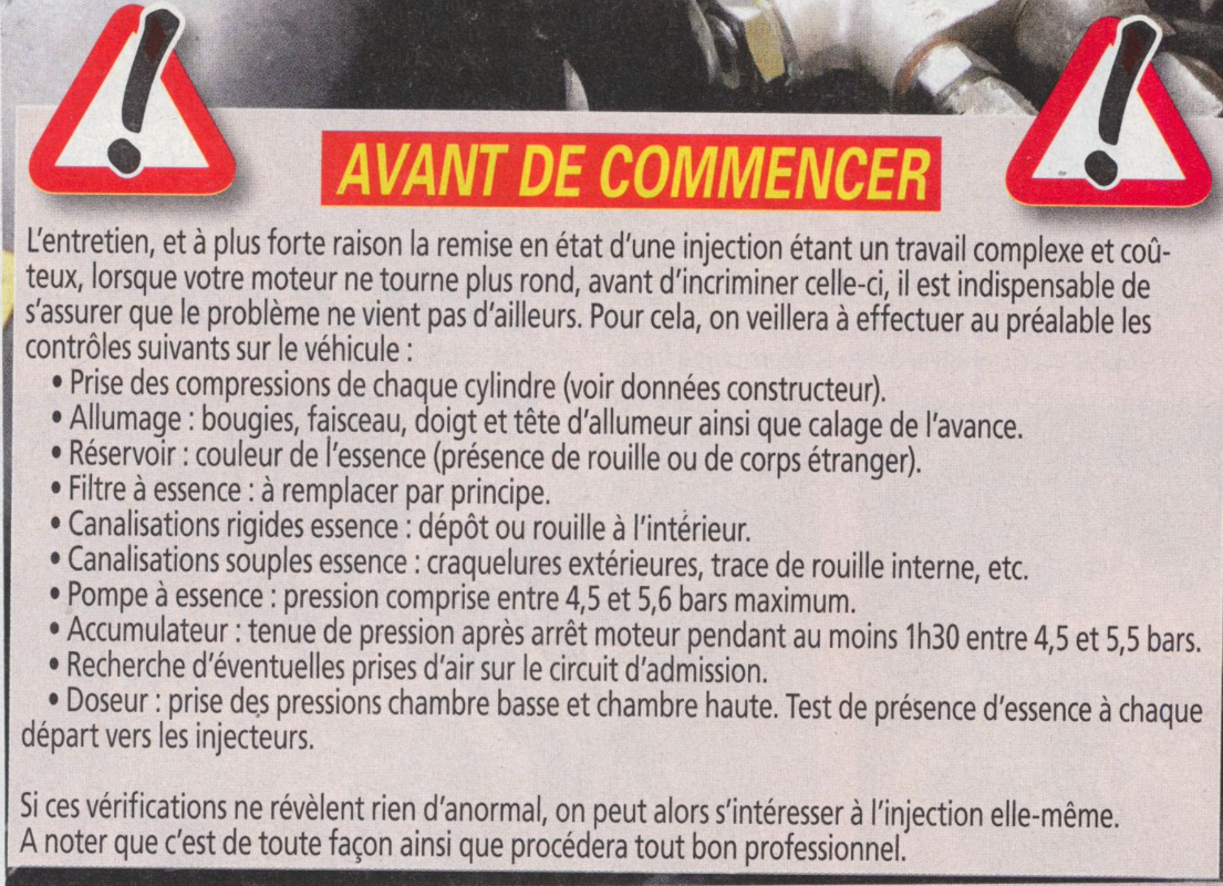

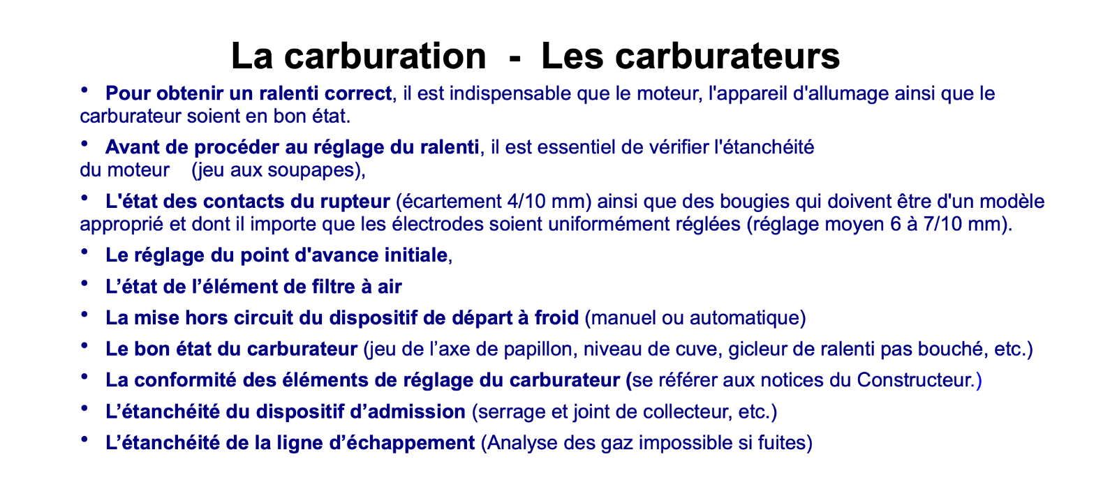

Votre moteur de 2cv ne fonctionne pas bien ? Avant toute chose, les fondamentaux à respecter !
Messages : 2095

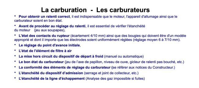

Tout est dans le titre !!!
Et c'est écrit dans les documentations Citroën et Gazoline
Z - Fondamentaux - avant tout réglage de ralenti - Mar 2017.jpg (60.92 Kio) Vu 594 fois
