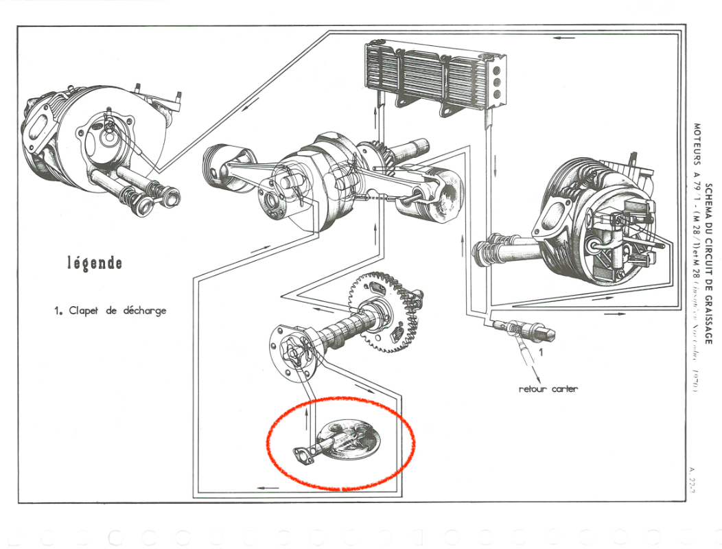

Propriétaire d'une 2cv4 de 1974, je voulais effectuer la vidange mais je ne trouve pas le filtre à huile ...
Après il y en a peut être pas.
Merci d'avance.

Salut, effectivement, sur un moteur AYA2 (435), il n'y a pas de filtre à huile. D'où l'importance de bien respecter les vidanges car il est plus fragile vu qu'en plus, il tourne plus vite qu'un 602.

Le seul filtre à huile (qui consiste en une simple tamis grillagé) que tu as sur ton moteur est interne.
Son remplacement (ou son nettoyage) nécessite l'ouverture complète de ton moteur.
