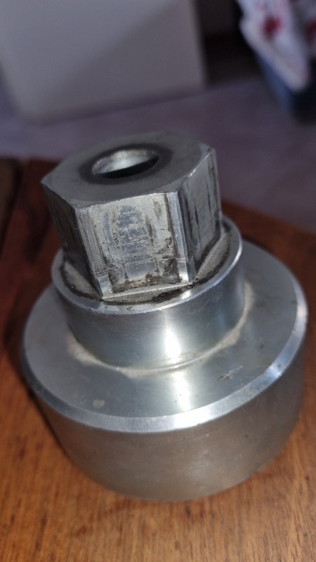

voila un extracteur qu'un ami m'a fabriqué pour extraire
la flaque de roue avant du roulement

on va essayeé cet outil dans la semaine prochaine normalement pour la roue
avant droite je viens de recevoir le roulement
ce qui m'inquiète un peut c'est que le coté gauche a été MASACRE a coup de burin et marteau pour visser
l'ecrou a crénaux :(
j'ai bagaré un bon moment pour le devissé par le mème système puisque la clé spécial ne pouvait
pas prendre dans les crénaux complètement évasés
et pour remettre l'écrou neuf bonjour il m'a fallu une rallonge de 55 cm en plus de la clé
a suite pour bientot
