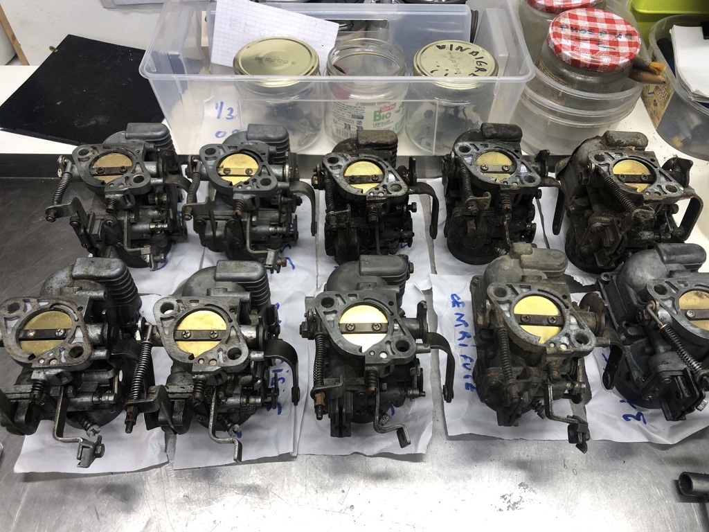

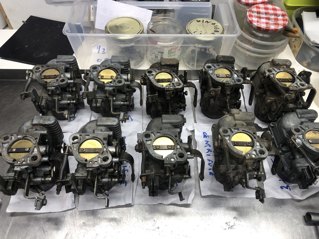

- Lolodubalaou
- Messages : 2095
- Ma deuche : 2cv Sausss Ente
Re: Je sens qu'il va me faire des misères, ce carbu 26/35 de 2cv ...
Ce n'est qu'une question de patience ...SuperNolag a écrit : ↑01 juin 2026, 18:32 J’ai envie de le faire travailler, j’espère qu’il honore toujours les contrats !![]()
Un forumeur m'a demandé de refaire deux 26/35, à la Nationale à Saint Dizier en 2015.
Il les attends toujours ...
Patience, patience ...
PS : et en plus, il y a du monde au portillon ...

Je suis partout et on ne me voit pas et plus on me cherche, moins on me trouve ...
PS : nous sommes deux : un sur Facebook et l'autre sur le forum2 pattes
PS 2 : je ne refais plus de carbus en vente tant que je n'ai pas fait mon banc moteur : j'ai eu trop de désillusions avec des carbus pourtant bien refaits ...
PS 3 : par contre, faire les travaux à façon, dont je t'ai parlé plus haut, oui, c'est possible ...
Moi, parler sérieusement ????
PS : tu m'envoies un mail via la messagerie de ce forum ...

Oui, le boulot a déjà été fait ...
Tu as un post complet sur le 26/35, ici :
https://forum2pattes.forumactif.com/t10 ... ype-mickey
PS : et tu vas avoir avec le numéro 77 de 2cvXpert qui va sortir dans un mois (et avec les numéros 74,75 & 76), 62 pages sur la théorie du 26/35 ...
Il y a de quoi lire ...
