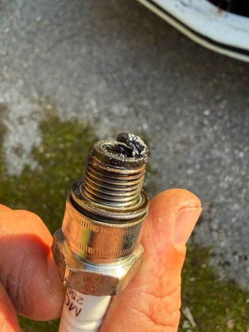

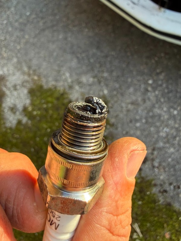

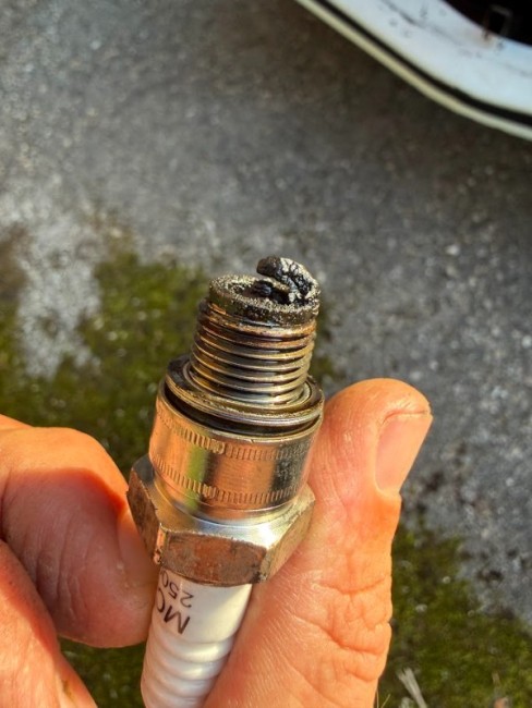

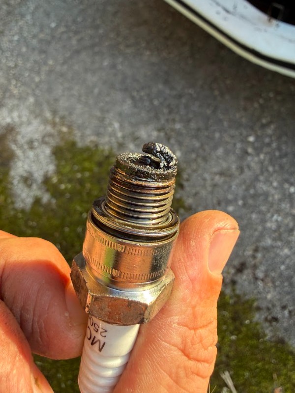

Je cherche vos avis pour diagnostiquer un problème sur ma 2CV6 de 1986.
Depuis quelque temps, j’ai parfois l’impression qu’un cylindre s’éteint ou ne donne plus correctement. Le moteur mets plus de temps a demarrer, deux ou trois fois a erd beaucoup de puissance, comme s’il ne fonctionnait plus que sur un cylindre. Quand je bouge un peu le fil entre la bobine et la bougie, le cylindre semble repartir. Hier ca m'est arrive une autre fois et la j'ai regardé la bougie que vous verrez en photo (ca parait huileux sur la photo mais c'est principalement du cramé)
Quelques précisions importantes :
la bobine est récente ;
les fils de bougies sont neufs ;
les bougies avaient aussi été changées il y a environ 4–5 mois ;
j’ai fait pas mal d’autoroute récemment ;
Je vais commencer par remplacer les deux bougies par des neuves, mais je me demande surtout quelle pourrait être la cause de cet encrassement et de cette coupure intermittente d’un cylindre, sachant que la bobine et les fils sont récents.
D’après vous, après changement des bougies, quelle serait la meilleure méthode pour identifier la cause ?
Est-ce que l’état de la bougie vous fait plutôt penser à un problème d’allumage, de richesse trop élevée, d’huile qui passe, de soupape, ou autre chose ?
Merci d’avance pour vos conseils et retours d’expérience.

On dirait que ca a fait un arc. Une soudure sur ton électrode.
Un mauvais contact en effet
