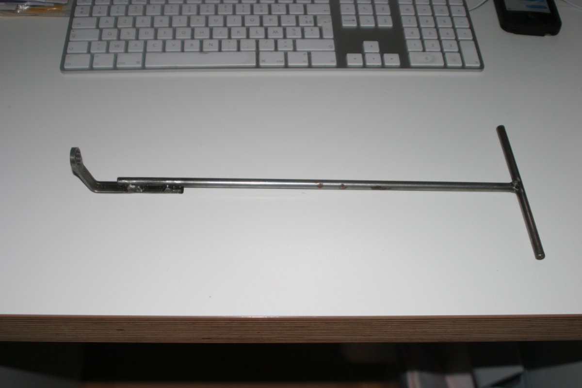

1 - les écrous du carbu nécessitent une clé spéciale pour y accéder, sion c'est vraiment galère ...
J'en ai fait des dizaines ...
Si tu es patient, tu auras les dimensions dans le 2cvXpert qui sortira fin septembre ....

Lolodubalaou a écrit : 31 mai 2026, 09:16 Hi,
2 - pré-réglage
>> vis d'axe de papillon : papillon au ras du premier trou de progression
>> vis de débit de ralenti (pas de 0,50) : serrer puis desserrer de 5 tours.
3 - papier à joint en 0,50 mm : cela se trouve partout même sur Amazon. Et un bon cutter.
Et un joint de part et d'autre de la cale thermique . Donc deux joints.
Un grand merci pour ces conseils, belle astuce la clé faite maison :)
