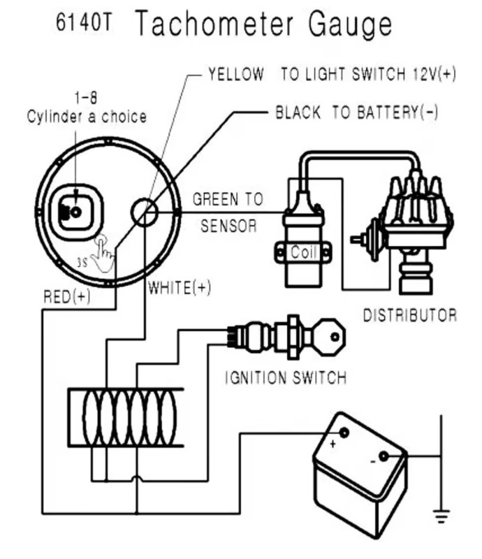

J'ai voulu brancher un compte tour sur ma deuche verte (j'en avais mis un pour Diesel en me repiquant sur l'alternateur mais c'était pas suffisamment précis à mon goût je l'ai donc remplacé par un modèle pour voiture essence), il a fonctionné pour les tests statique mais au bout de 500 m l'aiguille a fait quelques allers-retours minimax puis est tombé à zéro et c'était terminé.
Quand je mets le contact l'aiguille fait minimax mini d'initialisation mais l'aiguille ne bouge plus du zéro ensuite.
J'ai vérifié les branchements mais ils sont bons puisque ça a fonctionné.
Comme indiqué sur la notice j'ai branché le fil du signal sur la sortie de la vis platinée au niveau de la bobine vers l'avant de la voiture, à votre connaissance y a-t-il une précaution à prendre du genre un composant de filtrage ou d'abaissement de tension ou je ne sais quoi d'autre à ajouter ?
Car je vais en brancher un autre et je voudrais être sûr de ne pas le cramer tout de suite. Avec un peu de ''chance'' je suis tombé sur un compte tour défectueux la première fois...

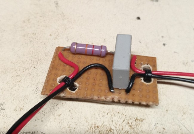

À priori j'ai résolu mon problème en ajoutant un filtre passe bas.
Il limite d'une part l'intensité possible au compte tour, mais il coupe aussi les interférences qui peuvent ''affoler'' l'aiguille.
Après un bon tour en côtoyant des régimes que j'aime pas du tout (au delà de 5000 je souffre pour mon bi-cylindre), non seulement les infos du compte tour sont cohérentes, mais surtout, il fonctionne encore 😁

Il est prévu pour se brancher sur le - de la bobine, sur le schéma ça cause de ''distributor'' mais pas de rupteur.
Le compte tour pour Diesel avec connexion sur borne W fonctionne très bien, mais à l condition de l'étalonner correctement, et c'est là qu'est l'os. Comment en être sûr à moins d'avoir un autre compte tour ?
Je l'avais étalonné en fonctionne de la vitesse d'après la démultiplication de ma boîte. À posteriori c'était pas si mal d'ailleurs.
Mais là au moins il compte vraiment les tours moteur.

Ewwanuel a écrit : 18 mai 2026, 20:58 Il est prévu pour se brancher sur le - de la bobine, sur le schéma ça cause de ''distributor'' mais pas de rupteur.
Normal, sur la quasi-totalité des voitures à allumage rupteur/bobine, il y a un distributeur avec le rupteur, mais l'important, c'est le rupteur qui donne l'info de régime.
