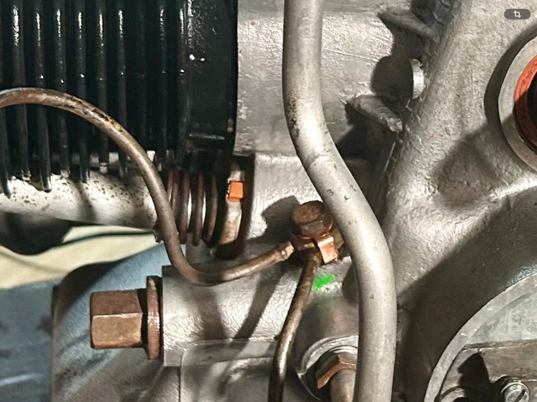

... petit conseil d'Etienne MUSSLIN dans sa vidéo de remise en route de sa mémère :
https://www.youtube.com/watch?v=gizzzbyKelw&t=2325s
Couper les liaisons des joints de lunettes pour pouvoir bien les tourner une fois en place et éviter les fuites.

A ne pas faire sur les plus récentes, car il y a justement un ergot détrompeur sur les capsules métalliques qui se mettent dessus. Ca se cale comme il faut.

Mica a écrit : 11 mai 2026, 08:57 A ne pas faire sur les plus récentes, car il y a justement un ergot détrompeur sur les capsules métalliques qui se mettent dessus. Ca se cale comme il faut.
Précision importante !
