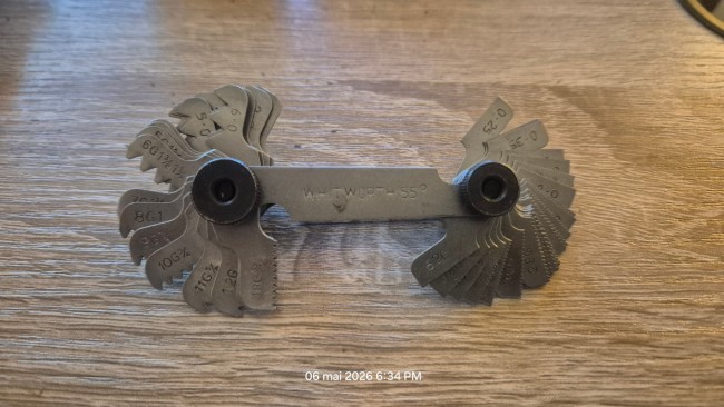

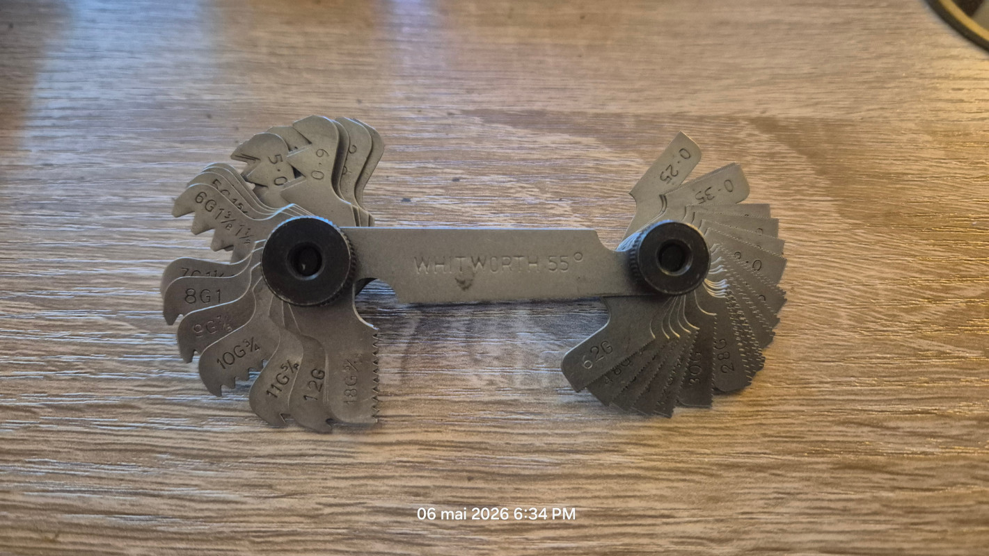

5 a 10€ sur amazon ou alliexpress et permet de trouver le bon filetage ( il faut avoir la vis si le trou est trop petit ) puis de commander le bon taraud ou filière ;)
Pas métrique + imperial
J'ai sauver mon pointeau 123igition grâce a ça :pouce:

Bon , a priori c'est du M5 x 0,5
J'ai commandé un taraud, on verra bien. C'est vraiment de la daube ces carbus MCC
