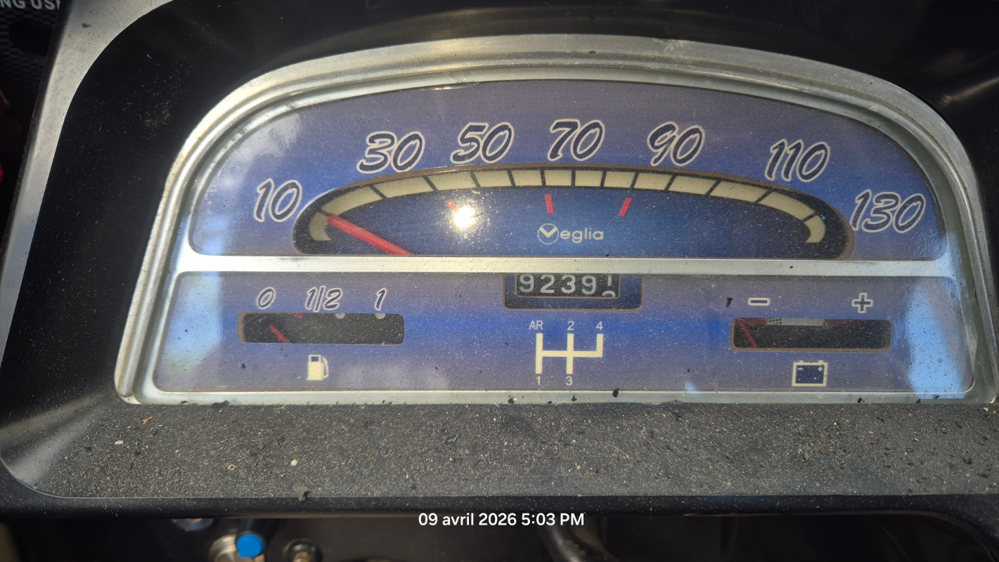

Ca y est ! premier essai routier concluant jusqu’à la station de lavage :volant:
Et donc, comme je n'ai pas d’éléments de comparaison avec une 2cv4, je n'ais pas trouvé le gain en puissance significatif.
Du moins jusqu’à la montée !
Bhen CA ALORS !!! ça continue de monter a 80 en 4ieme sans même passer sur le second corps :mdrr:
Mais aussi démarrages a froid et a chaud sans toucher le starter ou l’accélérateur !
( du coup mon démarrage moteur a la télécommande refonctionne maintenant )
Vivement la fin du rodage maintenant !...

De mon coté, le second corps sur du plat...ou en descente, je le verrais pas avant les 2000 bornes puisque j'ai brider mon allumage électronique Bluetooth 123tune a 4000tr/min.
Donc a 87 km/h ... l'allumage me dis : "t'enflamme pas mon coco !!!" :mdrr:
Pareil au feu rouge avec la clio RS kékétunig a coté :gnark:

Tu es à 4000 tours à 87 km/h ? Tu as quoi comme boîte ? De dyane 6 ? Normalement sur une 2cv6 c'est 20 km/h par 1000 tours.
akoirium
Messages : 1484
Ma deuche : 2cv6 1978 AZKA
Localisation : albi
Âge : 44
Message par akoirium »
Ewwanuel a écrit : 09 avr. 2026, 18:58
boite d'origine
compteur GPS ... et c'est cohérent :
20X4= 80 km/h :wink:
Bon ok le bridage allumage électronique.... c'est pas un rupteur de F1 .... donc ca commence a bien " rupter " a 4100 tr/min ...
Ewwanuel
