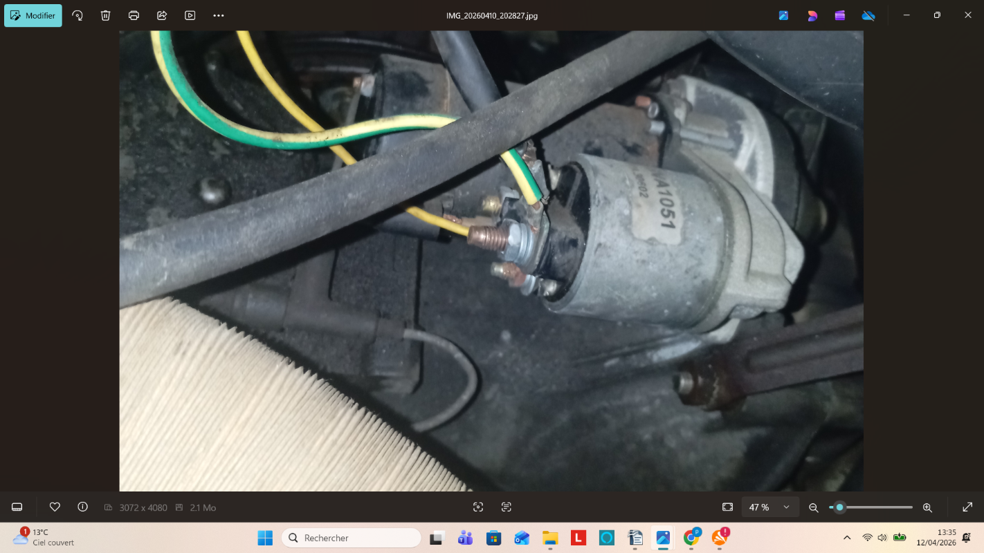

Bonjour sur ma 2cv6, le neiman est a changer elle part au garage d ici 1 mois, par ici les petits garages sympas sont débordés...
Bref, en attendant, lé mécanicien, m a dit que je pouvais démarrer au tournevis directement sur le démarreur en reliant ci et ca..Le truc je lui ai redemandé de m expliquer ce qu il a fait bien volontiers.
Cependant quand j ouvre le capot , ce n est plus la même histoire ( il m a parlé de fils et je vois plusieurs fils et boulons ) Je ne sais plus qui quoi relier et s il me rexplique sans visuel je pense que je ne vais pas mémoriser ... les schémas électriques , ce n est pas trop mon truc.
Quelqu un aurait il une photo pour m indiquer qui quoi relier concrètement car je fais des essais et ca fait des étincelles partout .. pas fou .
Merci et chouette cette partie de saison pour les deuchs .
Bien à vous.
Cordialement Patosh

Par rapport au conseil du mécanicien de démarrer au tourne vis contre les bornes du démarreur, je ne crois pas que cela fonctionne sans actionner le + après contact.
François44
Messages : 1248
Ma deuche : 2cv6 special 1981
Re: démarrage de 2cv au tournevis ?
Message par François44 »
Alex 46 a écrit : 11 avr. 2026, 14:49 Par rapport au conseil du mécanicien de démarrer au tourne vis contre les bornes du démarreur, je ne crois pas que cela fonctionne sans actionner le + après contact.
Le + après contact permet juste d'alimenter l'allumage donc, si on veut démarrer, il faut l'alimenter(ou tirer un fil +batterie -> + bobine)
Mais pour actionner le démarreur au tournevis, ce n'est pas nécessaire puisqu'on fait contact entre la borne supérieure du solénoïde, qui est relié directement au + bat et la borne "commande" du démarreur qui est normalement alimenté lorsqu'on tourne la clef en position démarreur.

j ai quand meme un doute, je peux prendre un peu de risque mais je ne veux pas faire de betises. Je vous joint la photo. Pouvez vous m entourer les 2 parties à mettre en contact avec tournevis ou fil volant , merci, ce serait sympahtique vraiment

Messages : 2062
J'ai dû mal à comprendre, @Deuchémoi t'as donné la solution.

Pay
Messages : 21
Enregistré le : 16 janv. 2023, 18:30
Ma deuche : 2cvc6
Date de naissance : 04 août 1978
Localisation : 22690
Message par Pay »
si mais dans l immédiat je n ai qu un tournevis, ... :euh:
les moyens du bord pour l instant et après plus appliqué.
Je ne veux pas trop tarder à la démarrer .. car plus elle est longtemps sans démarrer plus je dois insister pour le démarrage ..
Pay
Messages : 21
Ma deuche : 2cvc6
Message par Pay »
et j ajoute j ai un cable jaune avec embout bleu
un cable jaune avec embout rouge
un cable bleu avec embout rouge
Messages : 17438
Désolé, mais là je ne sais pas répondre !
"Mon" système ne demande que 2 bouts de fil et 2 wagos qui remplaceront les 2 connecteurs jaunes.
