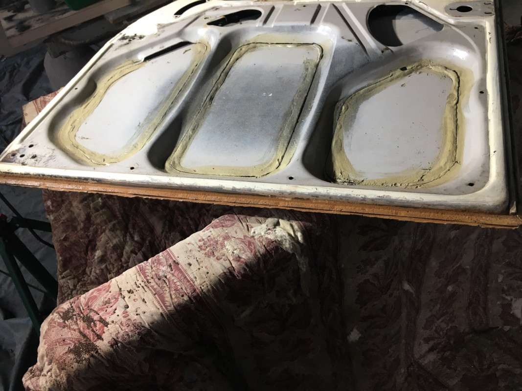

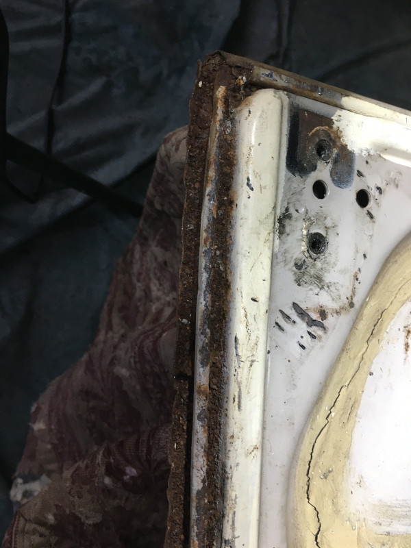

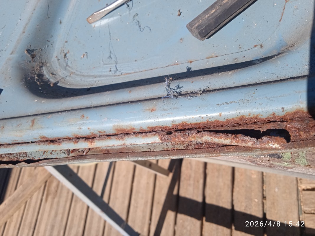

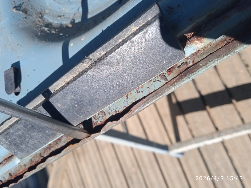

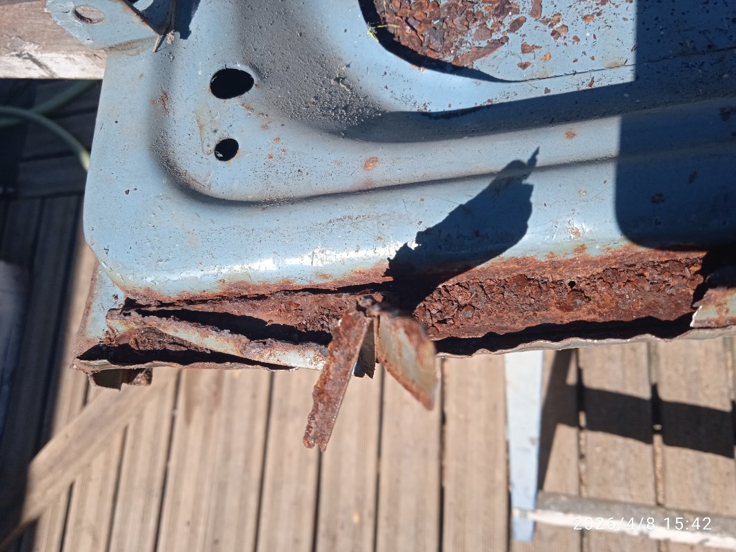

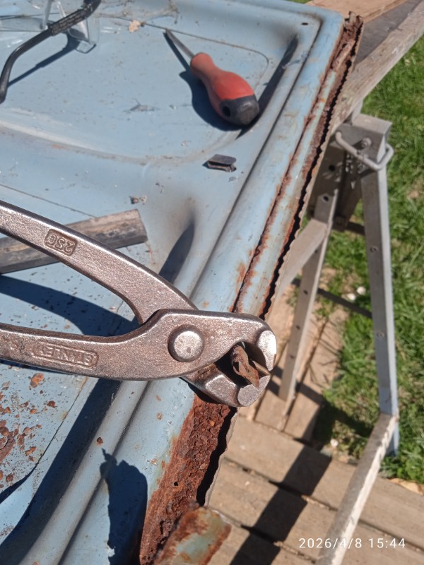

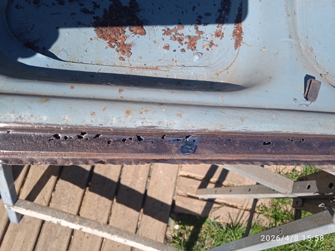

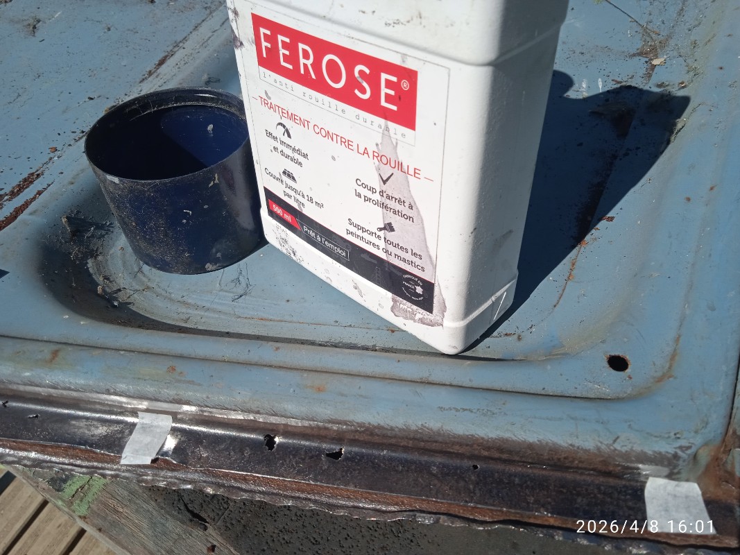

Je vais remplacer un profil de joint de porte, vous économiserez le changement complet de la porte.

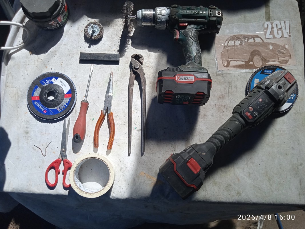

les outils nécessaires:
- Tourne vis plat 0.9 mm épaisseur.
- pince plate
- tenaille
- meuleuse disque à lamelles 80
- brosse rotative
- Férose
- ruban adhésif de carrossier
- lunettes & gants
Le profil pour porte Av ou Ar:
Poser la porte sur 2 tréteaux et commencer à retourner le rebord à l'aide du tourne vis et de la cale en caoutchouc. Arrachez à la tenaille le profil rouillé : Quand tout est retourné finissez à la pince plate.
Brossez passez la meuleuse

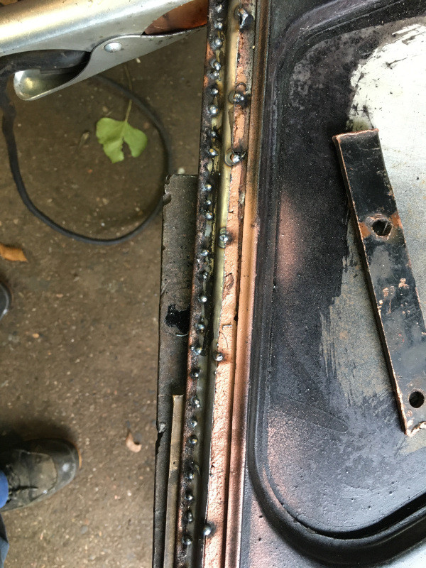

Après avoir fait disparaitre les épaisseurs de soudures collez des petits carrés de scotch à masquer pour garder la tôle nue ( aplication Férose) en vue de la soudure par bouchonnage.
4 points de soudure porte Ar et 5/6 points pour la porte Av.
Pour garantir la non corrosion intérieure de la porte il est possible de percer ou agrandir des trous existants au niveau des montants pour injecter du corps creux.
Fin de la première partie

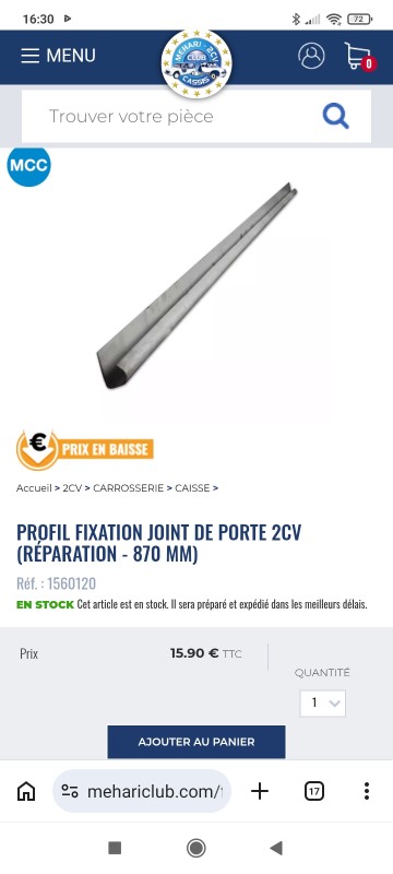

En attente de commander un profil chez M2cvC

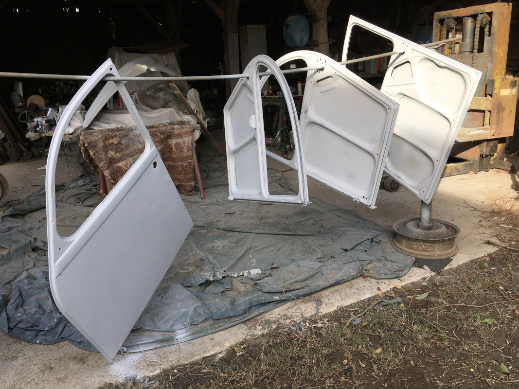

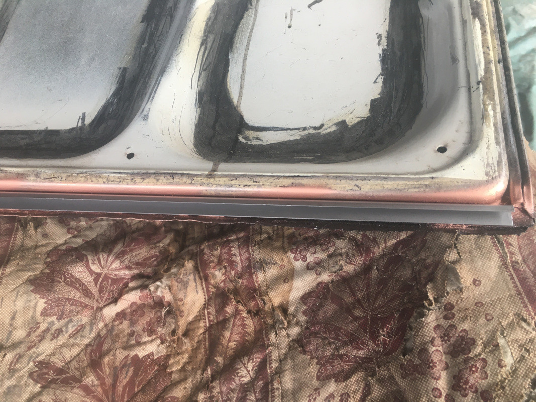

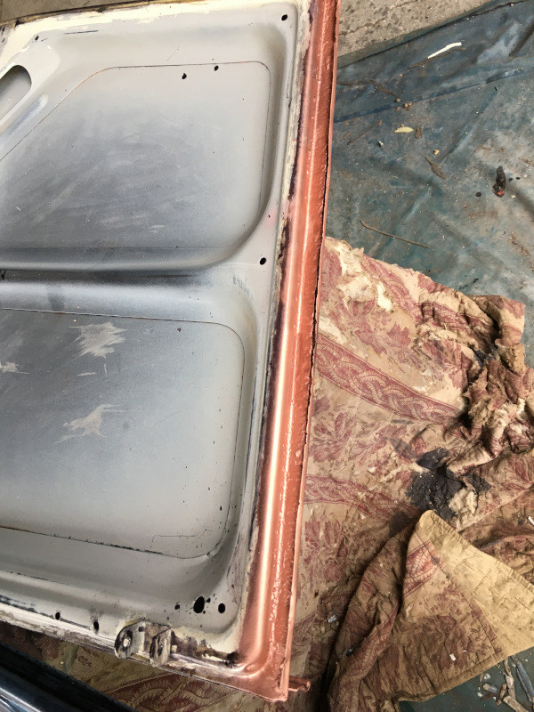

Bonsoir @Alex 46 , bonsoir à tous,
Beau travail !

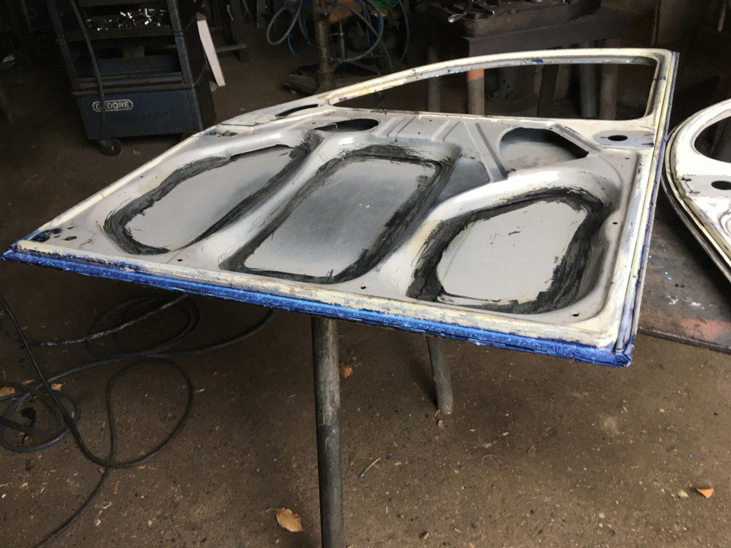

J'avais fait un peu comme toi, car je partais sur des portes fortement rouillées : Pas mal de FEROSE aussi ! J'avais utilisé de la peinture à base de cuivre qui permettrait de conserver une certaine protection contre la corrosion même à haute température.. J'avais commandé les profilés chez CIPERE : J'avais rabattu la tôle inférieure, puis soudé au MIG (elles ne sont pas belles, mes soudures
On est content quand tout est peint !
Bonne soirée et bon courage !
Tu as une soudeuse par points ?
Beau travail !
