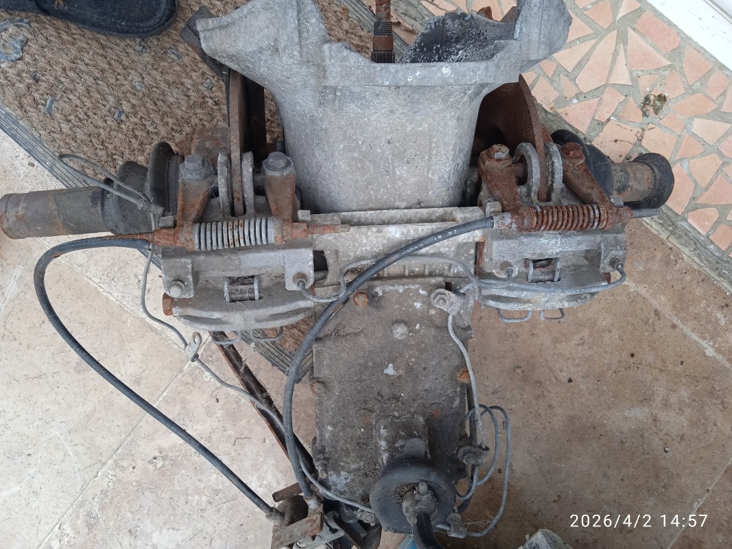

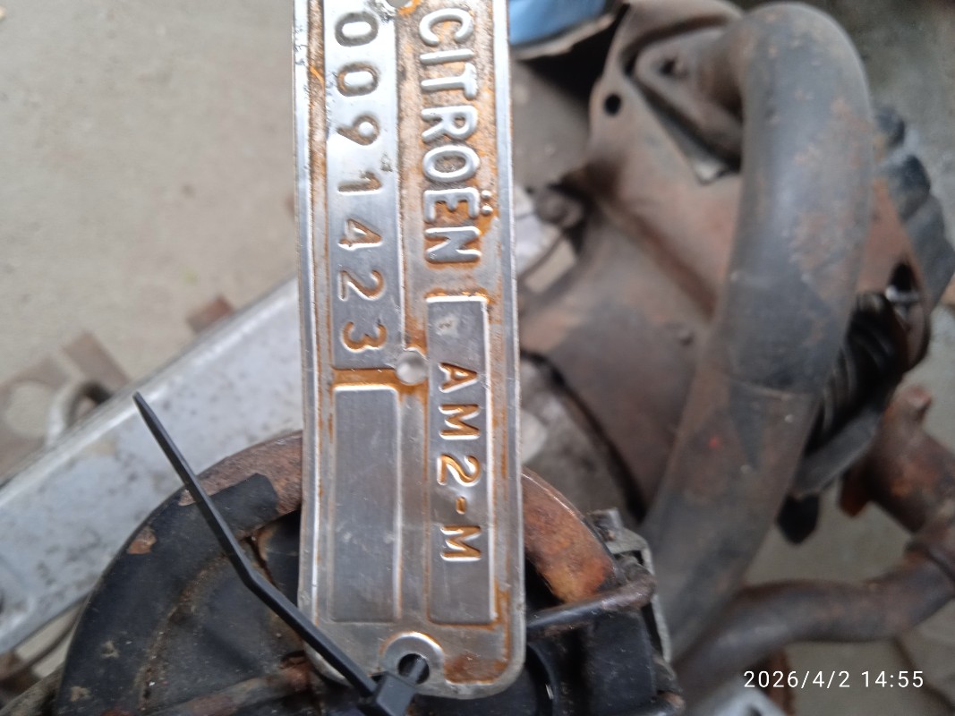

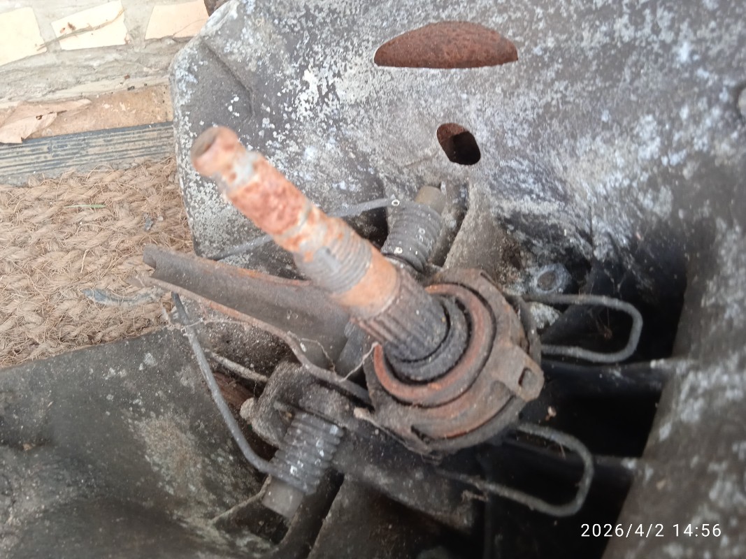

J'ai une boîte 2cv6 à disque et j'aimerais savoir si elle est compatible avec un AM2M 602.
Pouvez vous me le confirmer.

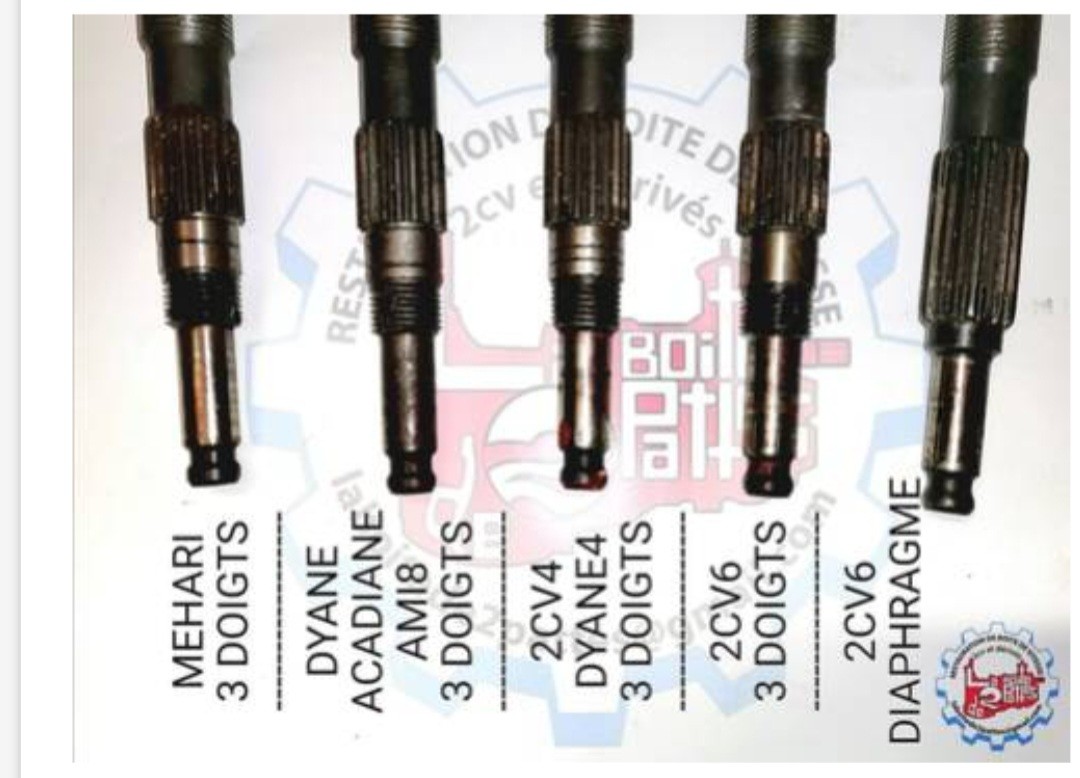

Je sais qu'un numéro de 2cvXpert parle des différentes queues de boîtes...Je retrouve pas ce numéro lolo pourra répondre.@Lolodubalaou

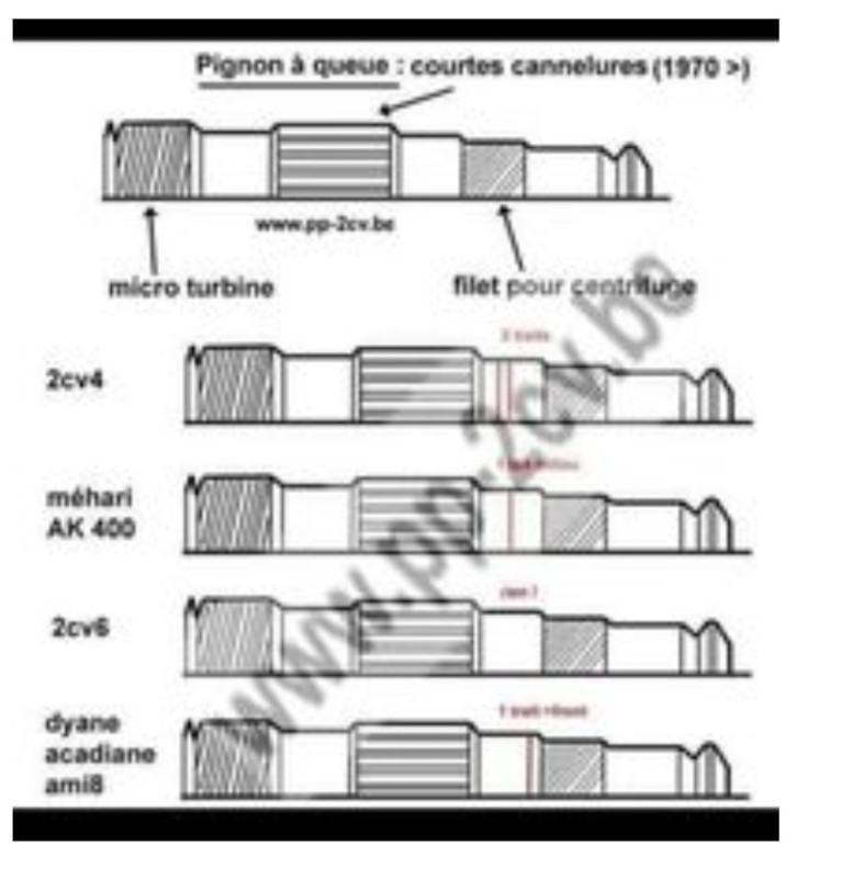

Si ça peut t'aider

Donc si on est logique et que tu monte un diaphragme sur ton AM2, ça devrait passer, non?

j’étais sur un 3 doigts quand j'ai cassé ma boite, et après l'avoir réparé, je suis passé sur un diaphragme ,,, je me suis même pas poser de question ... ca fonctionne :wink:

Avec un gros volant moteur sur l'AM2 pourtant c'est monté avec un 3 doigts...a l'origine
Messages : 2066
Re: Compatibilité moteur 602 AM2M/boîte 6 à disque
Eric13190 a écrit : 02 avr. 2026, 19:15 Donc si on est logique et que tu monte un diaphragme sur ton AM2, ça devrait passer, non?
La différence tiendrait par le fait que le passage de vitesse au rembrayage est plus souple, mais a l'origine c'est un embrayage 3 doigts.
Pour l'ami6 c'est trois doigts.
En 2025 2cvXpert a fait un article sur le sujet mais je retrouve pas le numéro de ce dernier.
