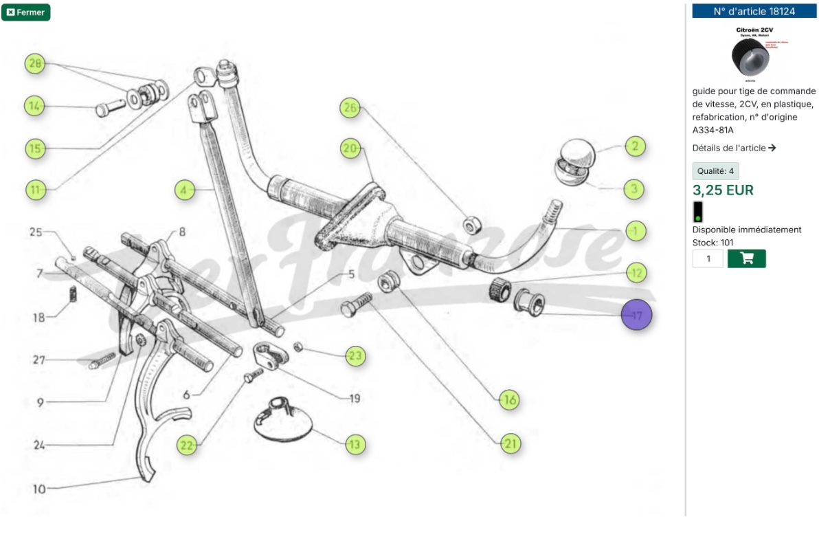

C'est un problème très connu sur nos deuches. Ce sont les bagues d'entrée et sortie dans le levier qui sont usées. Ca ne coute pas cher mais ça semble assez chiant à mettre en place (je les ai, il faut que je m'y mette un de ces jours). Certains ont mis des systèmes qui se glissent à l'extérieur et pas dans le tube, si quelqu'un le fait en 3D, ça m'intéresse.
https://www.mehariclub.com/fr/1033245-- ... bMQAvD_BwE

Je vois bien la première qui est juste sous l'angle du levier (N°16) mais la deuxième c'est la N°17 ? Je ne comprends pas où elle est :???:
pat77
Messages : 1561
Localisation : Seine et Marne
Âge : 55
Re: recherche du petit clip en plastique permettant aux tringles de chauffage d'AZ , AZA - impression 3D?
Message par pat77 »
Elle est à l'autre bout du tube, côté moteur

Certains ont mis un manchon qui passe par dessus le levier et qui est bien plus facile à mettre en place. Il existe peut-être en 3D. J'avoue que ça m'interesserais car d'après ce que j'ai lu, c'est assez galère à mettre en place.
J'ai trouvé ça mais un peu cher https://www.ami-2cv.com/necessaire-de-r ... tesse.html, c'est l'idée
On en a parlé là viewtopic.php?t=4414
Akoirium a fait une pièce 3d à priori. Du coup, ça m'intéresse car ça a l'air plus simple. @akoirium ;)

Mais si non a partir des cotes du trou dans le tablier, et du trou interne de la pièce, je peut dessiner vite fait un joint a imprimer en TPU .
Merci Akoirium pour la proposition,
Je prendrai les mesures et essayera de retrouver le petit morceau cassé à l’occasion !
Même si ce n'est pas 100 d'origine, l'essentiel est que ça fasse propre, que ça glisse et que ça soit solide !
Si non pour faire propre en système D du tuyau d'air comprimé en 4mm fendu sur la longueur, ou plus simple un bout de gaine de câble électrique du bon diamètre et s'en servir comme joint carrossier :pouce:
( et en plus tu as le choix de la couleur :gnark: )
