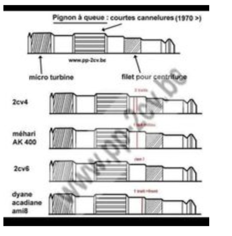

oui c'est les memes
oui c'est les memes
- Messages : 9751
Re: (recherche) boite AK400 ou Mehari
Oui se sont les mêmes.
Elles ont des marques qui permettent de les différencier. Ou encore
