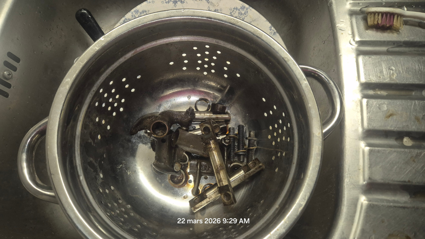

Bon, ce matin, je me suis occupé des taches ménagéres.
Il me restai encore un peu de vaisselle a faire :gnark: :
Puis montage des joints de queue de soupapes, ressorts et mes culbuteurs tout propres :wink:
Si tout vas bien et que les prévision ne changent pas, j’arrête la voiture le week-end prochain pour commencer la pose du big-bore.

Cool, ça avance bien ton affaire :pouce:

akoirium a écrit : 22 mars 2026, 10:06 Bon, ce matin, je me suis occupé des taches ménagéres.
oksébo !!

Magnifique ! Tu montes tout ça à sec ?

oulala non ! :mdrr:
Ca se vois pas sur la photo mais mes queues de soupapes et mes culbuteur on généreusement été huilé au montage :wink:
