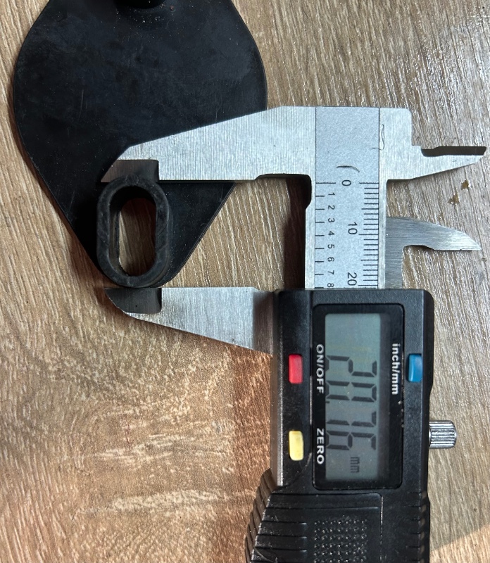

Re: Impression 3D 2CV
Encore une ! la patte de 'réparation' du filtre à air (cassée sur la plupart des bagnoles ;o) :
En PETG également,
En PETG également,

Je ne sais plus qui avait demandé les dimensions des trucs pour cacher les orifices des collecteurs d'admission sur les moteurs, mais j'en ai profité aujourd'hui pour les prendre.
Attention, je me suis rendu compte sur une photo que pour la largeur (2eme photo) je n'avais pas bien collé le pied à coulisse sur la pièce. Ca doit faire 51 au lieu de 51,05 mais bon, il n'y a pas besoin d'être hyper précis pour cet élément je pense.
La pièce fonctionne aussi pour le trou du reniflard d'huile.

donc la même pièce , admission et échappent et en plus reniflard ?
il vas maquer avec araignée sans carbu et avec carbu simple ou double corps...( échange standard plus ou moins complet )
je vais avoir du taf pour stocker mon futur moteur de secours !
Mais ce qui est chouette avec Freecad, c'est que je peut importer une de tes photos, la mettre a l’échelle grâce a ton pied a coulisse et dessiner par dessus ...
Bon ca vaut pas un dessin technique mais toutes les infos sont la !...
je m'y colle incessamment sou peu !

Oui c'est la même pièce pour tous les orifices, justement la largeur des trous pour les vis permet de l'ajuster.
Le seul truc que je n'ai pas mesuré c'est l'épaisseur de la partie "trous de vis", mais ca fait un bon 0,5 cm pour moi à vue de nez

Pas de soucis.... je déduirais les côtes standard en fonction de la mise a l échelle de la photos

Pièce en cours de modélisation
D'ici une petite heure elle seras dispo sur thingiverse
