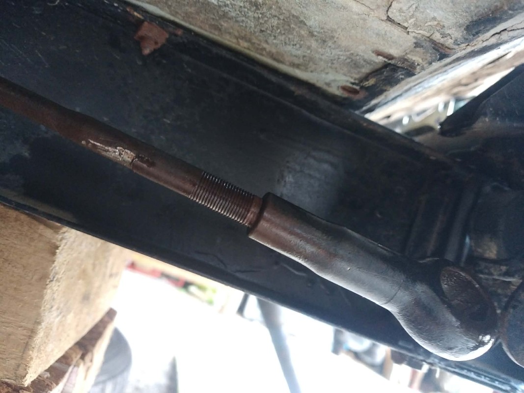

Aujourd'hui, problème musclé :
Après révision de mon système de direction puis repose de mon essieu avant, je dois a présent reconnecter les tirants de pots de suspension aux bras de suspension.
Au démontage, j'ai réussi a chasser les couteaux, pour le remontage, les ressorts des pots sont en pression et il est très difficile de les tirer à nouveau dans leur logement.
Je me suis donc muni d'une pince étau et d'un gros tournevis pour dévisser les embouts des tirants, après abus de dégrippant j'ai réussi a dévisser 3 tours de filetage mais c'est a présent bloqué, ma pince étau y est resté et plus j'essaie, plus j'arrondi le plat sur la tige du tirant.
La question : Comment dois-je m'y prendre ? Dois-je me munir d'un outil special pour agripper la tige (que même la pince étau ne prend pas) ?
J'ai aussi vu sur un autre post cette technique : viewtopic.php?p=58896&hilit=d%C3%A9mont ... out#p58896
Je n'ai pas le matériel necessaire, mais si c'est la bonne méthode je m'équiperai en conséquence...
J'ai besoin de vos conseils sur ce coup, je sèche et j'ai peur d'arrondir complètement ma tige au risque de ne plus pouvoir régler la hauteur de caisse.
Précision, je travaille sur Ami8
Merci !

Désole mais vu la photo, ce qui est sorti du filetage a l'air foiré ... c'est pas bon signe
ou alors c'est un effet d'optique ?
il falais pas forcer ... touche plus a rien et utilise un cric pour lever doucement le châssis et aligner la fixation du bras avec la rotule du tirant
Tu peut aussi je crois ( de mémoire ) démonter les butées du bras oscillant pour augmenter le débattement si besoin sur le châssis
La prochaine fois, après le dégrippant, si ca suffit pas, utilise le sèche cheveu de ta femme pour chauffer la rotule ...

Mais ta photo montre le filletage du tirant abimée? , pas le chois ,dévisse la sucette pour contrôler le filletage .
soi si tu peut ratraper le filletage ,soi changer le tirant,( gros chantier),
pour info ,le tirant le filetage fait 8 cm ,pour une bonne sécurité ,il faut quil soi visser dans la sucette au moins 2/2,5cm.
pour aucun risque d'arachement ,sur la route , sinon sil s'arache ,la voiture tombe au sol ?.

Alors, heureusement pour moi le filetage n'est pas foiré, il est juste plein de... terre ? et de rouille en poudre a cause du dévissage et du dégrippant suintant.
Effectivement il y a un méplat pour une clé de 9... Malheureusement ma clé de 9 s'est ouverte comme un livre... il me faudrait surement une grossé clé a molette avec une prise assez large ?
Je n'ai pas tenté de chauffer, mais je vais donc le faire, continuer d'abuser de dégrippant et trouver cette clé a molette... J'ai peur qu'elle glisse encore sur le méplat mais je n'ai pas le choix que d'aller dans cette direction... croisez les doigts pour moi !
Merci pour vos conseils, je vous tiens au courant !

Sauf que c'est précisément l’outil qui a abîmé le mesplat du tirant de notre ami dans son premier message
Après, je conçois que chaque outils a ses utilisations, et la pince étau comme la clé a griffe est souvent salvatrice quand elle est bien utilisée, mais reste une solution de dernier recours a mon avis ! ....

La voix de la raison !!!! on est trop peu a penser que 2 clé de 9mm cote a cote sont plus efficace qu'une seule !
mais pour en revenir au pb de @Chamallow , ne serais-il pas plus simple de soulever la voiture avec un cric pour accoupler le tirant ?
4 mm de filet ! c'est pas ca qui vas l’empêcher de rouler en sécurité et de passer le ct ...
A un moment , il faut arrêter les frais et se dire que le mieux est l’ennemi du bien !!!

Eh oui, tu as raison, @akoirium : notre ami @Chamallow a intérêt à soulever le côté où il doit visser l'embout du tirant.
Mais 4 mm de longueur de filetage, ce n'est pas beaucoup, à mon avis.
Attention quand même !
Bon week-end à tous
Jean-Pierre (la voix de la raison, paraît-il

ce que je voulais dire, c'est qu'il na réussi qu'a dévisser que de 4mm, donc il reste pas mal de filets et il y a pas de raison que ca bouge.
et ca devrais pas trop influencer la hauteur de caisse.

Eh bonjour ! Des nouvelles de mes tirants...
Après m'être procuré l'outil adéquat (clé bi-pièce pour méplat large 9mm) et avoir chauffé (très fort) mon embout... *roulement de tambour*... Rien n'est venu ! Au contraire, ils sont même partis !
J'ai fait tout ce que j'ai pu, c'est le tirant qui a préféré se tordre plutôt que le pas de vis de lâcher prise... J'imagine qu'on se retrouve rarement face à un niveau de grippage aussi féroce.
Mon tirant a présent franchement tordu et mon embout grippé à jamais, j'ai 2 options :
1) La plus facile mais la plus couteuse, changer mes 2 pots de suspension complets, budget flambant...
2) changer simplement les tirants, encore faut-il qu'on puisse les trouver au bonnes longueurs (Ami8 break, valeur introuvable, à mesurer au démontage...), avant ET arrière (tant qu'a faire, autant faire bien), puis s'en suit un gros travail de nettoyage, démontage, découpe, soudure, graissage, remontage, réglage...
Quelle serait pour vous la meilleure option ?
Aussi, la RTA indique : carter de pot diamètre extérieur 135mm, or les refabrication sont en 130 (pot gros modèle), bizzare non ?
J'ai quand même bien les boules... pas de vis grippé potentiel à 730€... Je crois que c'est l'heure de l'apéro...

Pour moi ... dans ton cas le plus simple et économique ... la solution :
Leboncoin avec de la patience pour trouver des pots de suspensions complets et, aller les voir de visu pour un échange plus ou moins standard et une petite révision sur l’établi tranquillement...
Si non.... portefeuille explosé avec des pots burton ou mcc , mais au moins tu sait dans quoi est passé le billet ( la TVA et autres taxes déguisées pour être en panne moins longtemps) mais surtout... du neuf de qualité avec un sav derrière...
je suis dég pour toi ...!!!!

bonjour ,
si tu est bon en soudure ,?tu récupère un tirant ,occas ,un coup de disqueuse ,et pareil sur ton tirant hs
une bonne soudure ,et tu repart pour 10 ans,si tes pots son bon ? , on arrive a réparer des pièces plus importante
avec la soudure , ( de vrait soudure ,pas des soudures comme souvent on vois ).
j'ai changer les miens sur ma 60 ,il y a deux mois 620 euros deux pot complet ,et 4 frotteurs ,chez MCDA cueurs.
