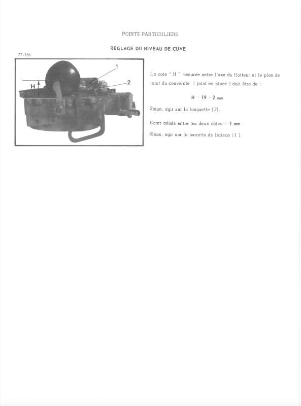

PS : mets 17 mm de hauteur de cuve. C'est un bon réglage !

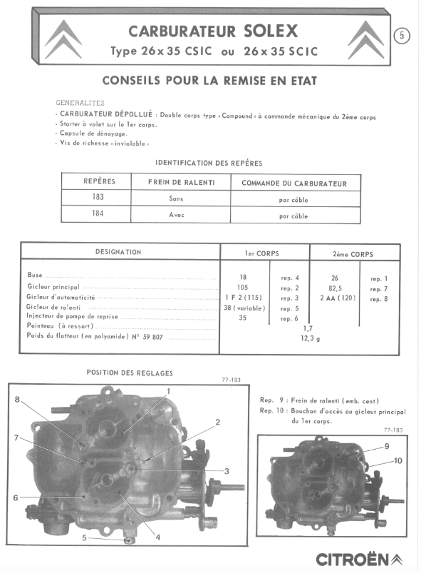

Mica,
les caractéristiques de ton CIT 183 :

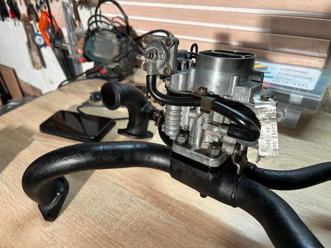

PS : ta pipe ADM-ECH est super propre : tu l'as dérouillée, sablée ? Et peint avec quoi ?

Merci Laurent.
J'ai acheté ce carbu qui méritait un bon nettoyage ainsi que la pipe pour me faire un banc d'essai lors de la réfection du moteur d'origine. Mais dès que je l'aurai démarré ( y'a plus qu'à , il est fini) je les revendrai car pas d'utilité.
J'ai nettoyé la pipe à la brosse métallique et laine d'acier, et après l'avoir rustolisée j'ai peint avec une peinture HT toute bête pour les barbecues etc.
Je ne pense pas que ça tienne plus que ça dans le temps, mais c'était surtout pour fixer la rouille et que ce soit propre.

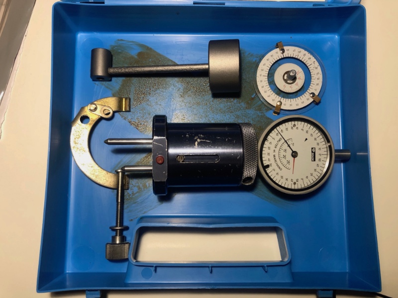

(PARENTHESE) Cela me rappelle le réglage du carbu des XT 600 dernières générations où l'on réglait l'ouverture du second corps en mettant une pige de 5mm sous le boisseau pour calibrer le moment ou le 2nd devait s'ouvrir. D'ailleurs, tout le monde appelait ça improprement la "synchronisation " des carbus.
J'ai découvert ce qu'était réellement la synchronisation des carburateurs sur ma 750 Four. Il y en a quatre... qui doivent s'ouvrir en même temps.

Hi, Mica,
la vis d'ORF n'est pas cachée derrière le truc en plastique.
C'est que cette protection est faite pour qu'on n'y touche pas !!! Ou alors, avec le matériel ad hoc !
Effectivement, on ne parle pas de synchronisation de plusieurs carburateurs comme sur ta japonaise.
Sur les 912 Rotax qui ont 2 carbus Bing 64, il faut faire effectivement une synchronisation pneumatique et le réglage se fait sur les câbles de commande : de la patience, de la patience et de la patience ....
En fait l'ouverture de base est un peu plus grande car l'ORF se mesure papillon en position fermée alors que la came axe 1er papillon ne sollicite pas encore l'axe papillon 2nd corps.
Have a lot of fun !

Oui Lolo, j'ai vu un post à ce sujet, où tu montres l'utilisation de ton super outil. C'est extrêmement précis et je comprends que la vis ne doive pas être touchée au hasard.
J'ai moi-même investi dans un synchro à mercure 4 colonnes pour la CB750, car impossible autrement. Il me sert aussi pour la richesse au ralenti, car il est difficile à l'oreille d'entendre une variation de régime sur un seul cylindre quand les 4 tournent.
Sur la 2cv, j'ai mis un demi tour sur la vis selon ton conseil et je remettrai le demi-tour dans l'autre sens si cela ne va pas.
Aujourd'hui c'est l'apocalypse chez moi, tempête de vent et pluie intermittente, je ne pourrai pas encore essayer le réglage et c'est frustrant

Je reviens sur le sujet, car j'ai entretemps joué sur la vis d'ouverture du 2nd corps. J'ai senti un petit mieux, mais toujours un creux et des accélérations un peu sclérosées.
Puis j'ai trouvé à acheter pour 150 euros un carburateur "neuf" Solex reconditionné par Burton, que le gars n'a jamais monté et qu'il m'a même expédié dans l'emballage Burton jamais ouvert. Je l'ai acheté spontanément sans trop savoir ce que je voulais en faire, mais je trouvais que c'était une bonne affaire car ils les vendent beaucoup plus cher sur le site, et puis c'est pas une refabrication hasardeuse mais un vrai solex.
Du coup j'ai décidé de remplacer mon carbu avec celui-ci pour voir et là....je me suis rendu compte que je n'avais jamais su ce que c'était que d'avoir une carburation normale !
J'ai vachement plus de réactivité, elle repart directement, on dirait qu'elle respire mieux bref, je dois avoir un souci sur mon carbu d'origine que je vais redémonter entièrement et checker. Je dois avoir un truc un peu bouché ou je ne sais quoi...
A suivre
A suivre
