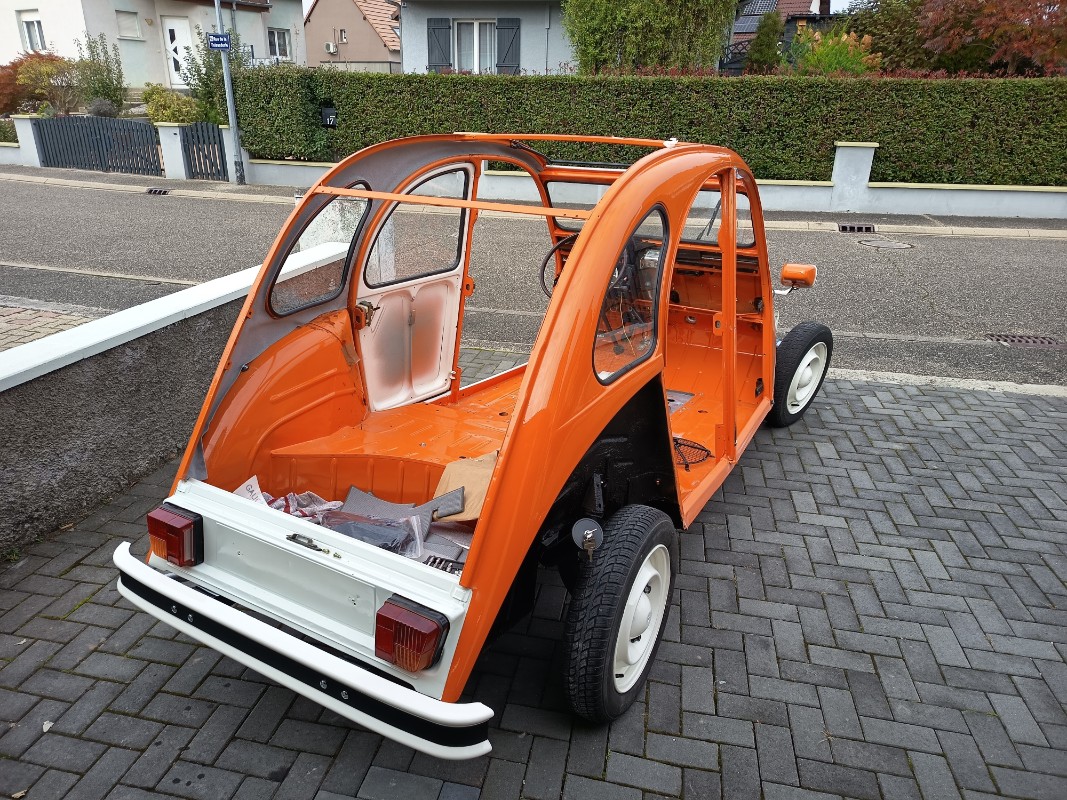

Re: Restauration de ma 2eme 2cv
Remontage portes arrières et mise en peinture montant et bas de caisse en blanc
- Damien25
- Messages : 763
- Localisation : Doubs
- Âge : 48
Joli boulot... et ajout d'un jonc chromé sur la gouttière !
Elle va vraiment être belle cette deuch !
Essayage porte avant
- Messages : 9753
C'est là où tu vois que la 2 CV est une TPV, la proportion porte/bras est éloquente
Assemblage à blanc, ajustage d une aile neuve comptabilité boff besoin de modifier les pates ,dépointage et reajustage
Merci reste les 4 ailes a peindre ,la mâle arrière,le capot et fini le prolongement du liseret
- Messages : 17371
Heureusement que j'ai zoomé et vu qu'il n'y avait pas le joint de portière, parce que j'y allais de ma petite remarque désobligeante ...
Mise en peinture des ailes test d une cabine gonflable prochaine étape pose du vernis
- Messages : 9753
Simplement magnifique.
Alors ton avis sur la cabine?
Cet cabine franchement pas mal pas de poussière pratique pour des choses qui ne rentrent pas dans une cabine standard
