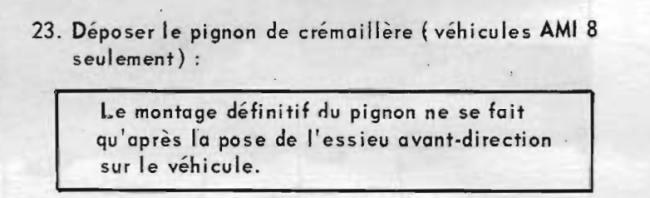

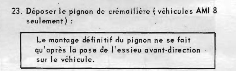

Hi,
apparement, tu as une Ami 8.
Est ce que les travaux de direction que tu as effectué ont été faits sur une Ami 8 ?
PS : la procédure pour la direction n'est pas identique entre la 2cv et l'Ami 8.

Effectivement c'est une Ami 8, ce qui est curieux c'est que je possède la RTA "Ami 8" et je n'ai pas cette information !
Je vais donc tenter de démonter puis remonter mon pignon ? Je vous tiens au courant.
