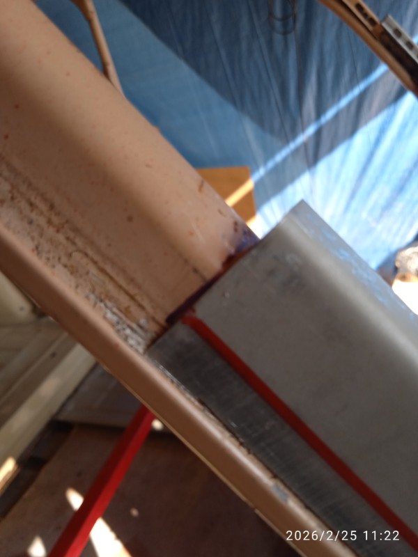

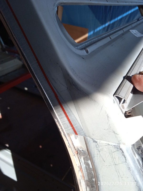

J'ai une demie baie de chez 2CV passion, je m'aperçois au moment de la pose que cette dernière est à recouper sur la profondeur de 10 mm, pour qu'elle soit au niveau de la jonction contre la gouttière.
Je ferai une photo que ce soit plus clair.
C'est pas méchant mais ça fait du travail en plus il faut retailler les 2 côtés au niveau de la gouttière pour qu'elle puisse rentrer sur son emplacement.
C'est sûrement la tôle qui doit être plus longue pour faciliter la fabrication.
Cdt

En dessous du trait rouge, la partie à couper.
Il y a un décalage de 10mm

C'est énorme quand même :???:
Ce n'est pas prévu pour se plier dans la gouttière ou un truc comme ça ? ( je dis ça au pif je n'y connais rien :) )
Messages : 9759
Re: Baie de pare brise de 2cv (demi)
:surpris: Ok mais dans ce cas il vaut mieux plus que pas assez :wink:
Messages : 2019
Mica a écrit : 25 févr. 2026, 13:19 C'est énorme quand même
Salut @Eric13190 et @Mica
Après avoir contacté le service technique, oui c'est fait exprès car certains modèles années avant 70 les montants seraient plus épais.
Oui c'est ce qu'il m'ont répondu, il vaut mieux plus que pas assez
Non je te confirme cela ne se plie pas. ;)

C'est cool de leur part le trait rouge pour te dire ou couper :pouce:
Et je paris qu'il fait pile poil l’épaisseur d'un disque a tronçonner standard de disqueuse .
J'ai déjà commander chez eux, notamment mes anciens amortos " racing " et le seul et unique souci que j'ai eu venait de leur buse de lave glace chromé et réglable qui est de la pure merde en barre car les orifices orientables ne tiennent pas dans leur logement et se font éjectés sur le pare-brise au premier coup de lave glace ! :enerve2:
Même problème avec le second envoyé en SAV, puis remboursement ...
Donc rien dire sur 2cv Passion, ils sont arrangeant et de bon conseils .
Et ce trait rouge semble confirmer leur bonne volonté .
Bonjour @akoirium
Euh non le trait rouge c'est moi qui l'est tracé. :D
Oui 2cv Passion pas que du bon surtout au niveau des caoutchouc et durites, mais au niveau carrosserie c'est les mieux placé.

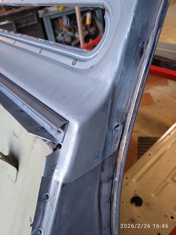

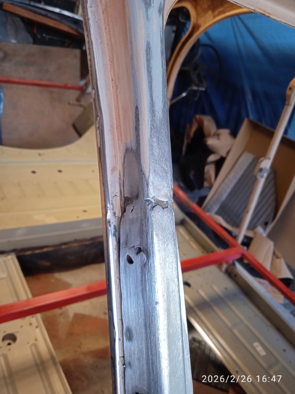

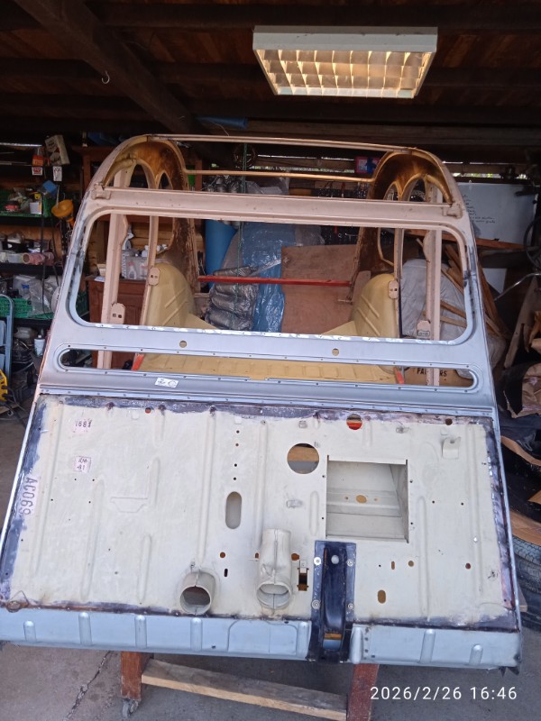

Après avoir retaillé la baie
Soudé au mag
Soudé au mag
Meulé
Meulé

ha ... du coup il était magnifique ton trais rouge !!! :pouce:
j'ai vraiment crus que c’était d'usine ! :gnark:
jolis boulot en tout cas ! t'as du en chier un peu quant même pour la soudure ? vraiment pas facile cette partie ! ( enfin je me doute ... je l'ai jamais fait ... )

C'est la préparation le plus long et l'ajustage en gardant les dimensions d'usine.
La soudure si t'as le bon outil ( un inverter en MAG) c'est le plus facile.
Merci.

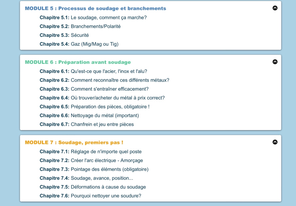

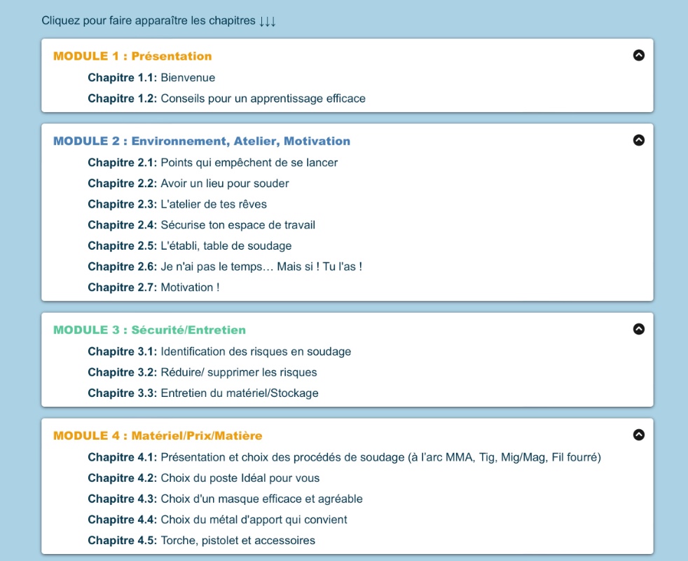

Benoît a fait une formation en ligne sur la soudure, formation que j'ai suivie.
Effectivement, c'est clair, pédagogique et il est agréable à entendre. Donc un excellent formateur !

PS : je ne peux que vous recommander la formation de Benoît ! Et en plus, à moins de 100 euros ...
