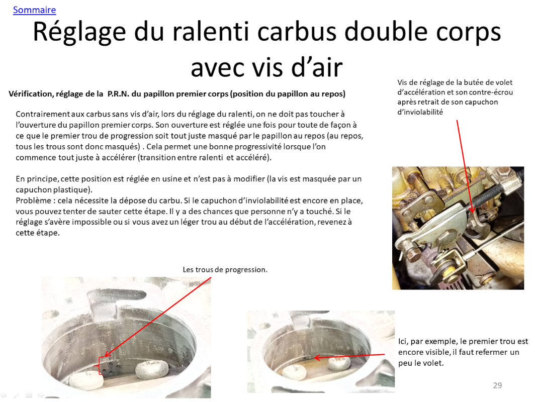

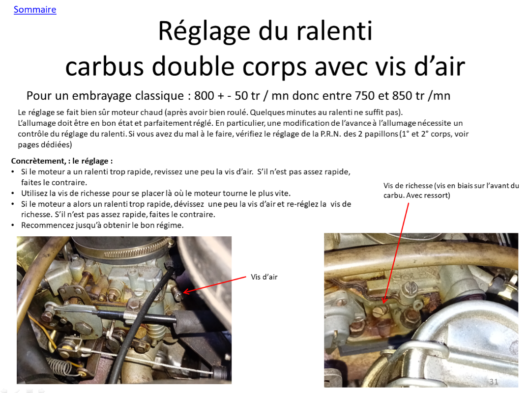

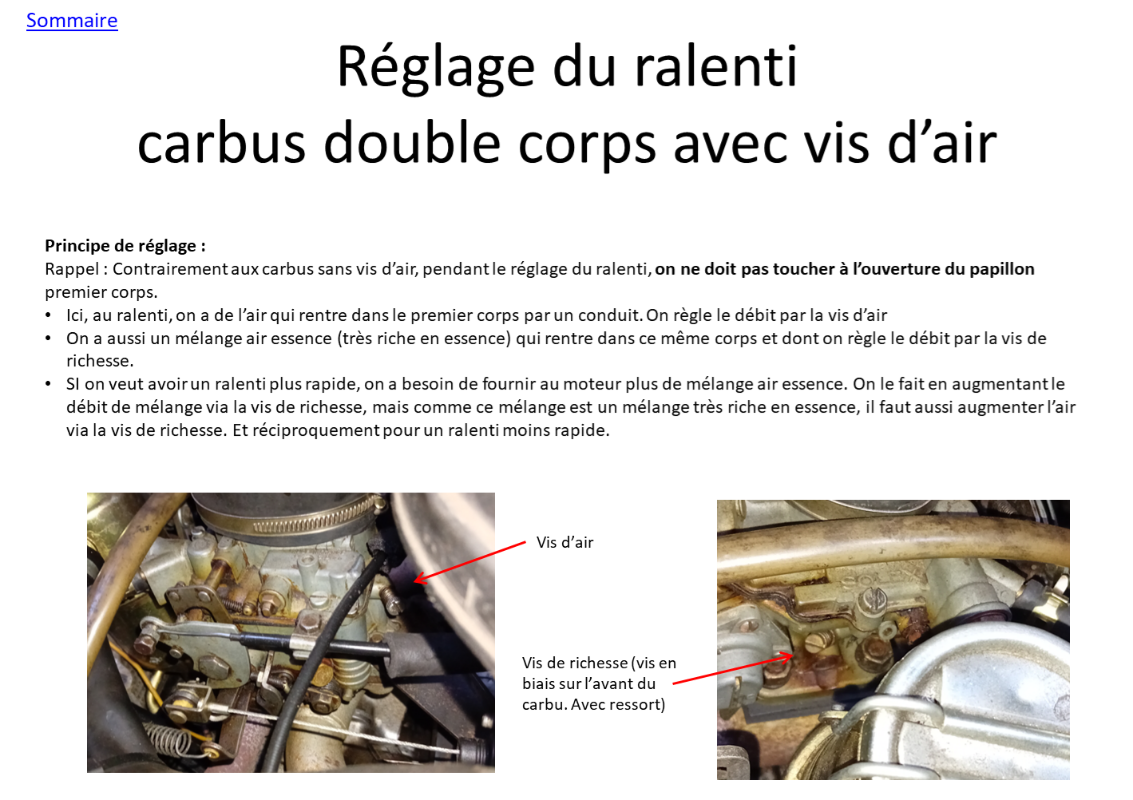

Tu as un carbu, plus rare que les autres : un carbu avec vis d'air.
Dans ces carbus, la vis d'air modifié conjointement avec la vis de richesse permet d'ajuster la vitesse de rotation du moteur au ralentie. Sur les autres carbus, on le fait avec la vis de butée de papillon.
Avantage de ce carbus : on peut régler parfaitement la vis de butée de papillon pour que ce dernier soit parfaitement réglé par rapport aux trous de progression. Dans ce cas, normalement, ce dernier réglage est un réglage usine et on y touche pas. Mais avec le temps, il est fort possible qu'il faille le refaire car il y aura bien quelqu'un qui l'aura déréglé.
Inconvénient : le réglage du ralentie est un peu plus difficile, mais surtout si on n'a pas compris le rôle de chaque vis de réglage.
