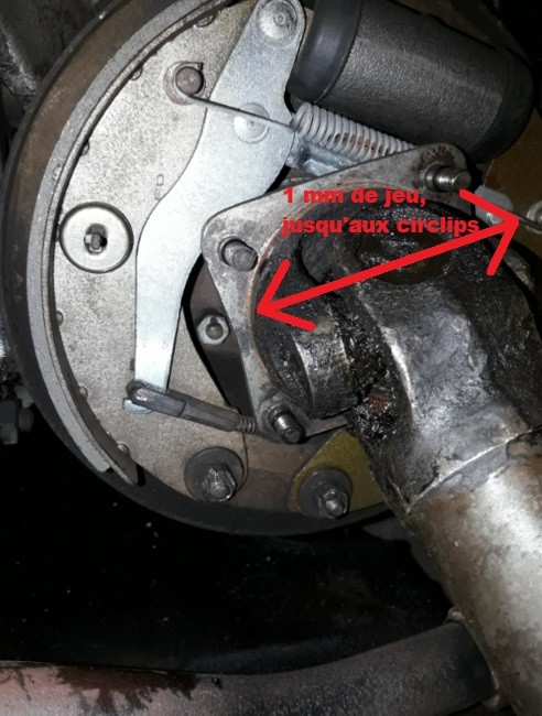

Concernat les croisillons, il n'y a pas de jeu perceptible particuliers, SAUF latéralement, coté boîte, au niveau des fourches de boîté, entre les coussinets et les circlips. Ce jeu doit être d'environ 2mm en tout, ce qui fait que le croisillon "bouge" d'un coté puis de l'autre.
Y a-t-il un intérêt (-ou pas-) à mettre des rondelles de calage sous les circlips pour limiter ce jeu, ou bien est-ce normal ?
Peut-être que les fourches de boîte sont légèrement écartées avec le temps ?
Voir photo (avant remplacement croisillon)

j'ai été voir sur des sorties de BV que j'ai en stock, déposées.
Et je te confirme qu'il n'y a pas de jeu perceptible sur les deux axes du croisillon.
Pourquoi du jeu sur tes sorties ?
1 - Valide que le circlip soit bien présent.
2 - Valide que le croisillon neuf est la même côte que l'ancien, bref qu'il soit bien identique
3 - Ou alors usure de la fourche ?

J'ai bien comparé mon ancien croisillon et le nouveau, ils ont bien les mêmes dimensions. et mon clip est neuf de chaque côté.
Visuellement, ma fourche de sortie de boîte semble un peu "ouverte", je pense dû à 60 de freinages...
Que penses-tu du rattrapage du jeu avec des rondelles fines de chaque côté, entre croisillon et clip ?

Pour les rondelles de calage sur les cardans, je pense que notre @Lolodubalaou serais d'accord avec moi :
Ca me parais plus qu’hasardeux et entres équilibrage et probablement destruction quasi instantané de tes rondelles fines de calage cela ne sert a rien d'essayer.
Donc remplacement des fourches, ou pour aller plus vite, cardans complets gauche et droit par du neuf :wink:
Il seras toujours temps plus tard de restaurer tes anciens cardans pour les conserver précieusement en secours :wink:

je n'ai aucune compétence sur les BV à commande arrière et sur les transmissions autres que les joint Rzeppa ....
Donc pour les rondelles, aucune idée !
Je plussoie Akoirium, éviter les rondelles de calage et retrouver des cardans corrects.

Vous avez raison, après réflexion, les rondelles n'auraient pas fait long feu...
Mes cardans sont en bon état, refait, sans jeu. C'est plutôt la fourche de sortie de boite qui se serait très légèrement ouverte, ça doit être coton à démonter et surtout à retrouver en neuf...
