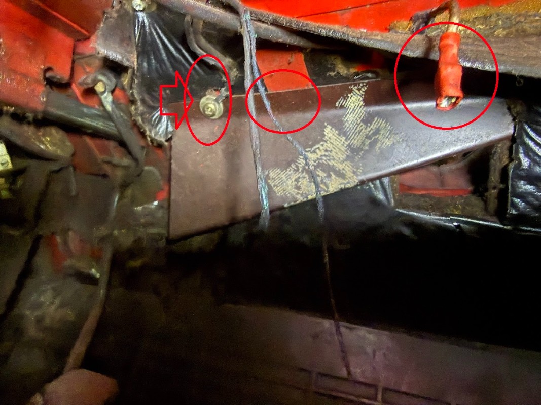

Je remarque alors, dans l’habitacle côté passager, la cosse d’un fil déconnecté. J’essaie de la rebrancher : énorme étincelle (contact coupé, bien évidemment). Je retente, et là le fil brûle carrément. Bon, plus de peur que de mal… Je me dis que je ne vais pas pouvoir repartir, et au final ça n’a eu aucune incidence : j’ai réussi à ramener la voiture chez moi.
Hier, j’ai enfin eu le temps de voir d’où venait ce fil. Je vous mets les photos.

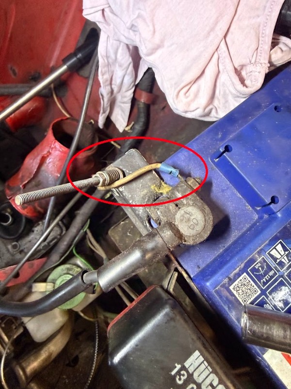

Il part directement de la borne + de la batterie, passe par le tablier et vient se fixer sur la paroi du tablier, côté intérieur (dans l’habitacle).
Du coup, il est maintenant brûlé. Mais à quoi sert-il ? Est-ce normal qu’il soit branché comme ça ? Et si la voiture fonctionne malgré tout, est-ce que ça peut être “normal” ?

Bonjour, c'est un fil qui est branché sur le + de la batterie, impossible qu'il soit branché sur la vis sous le tableau de bord, car cette vis est fixé sur le tablier de la carrosserie,sachant que le châssis et la caisse sont relié au moins ➖️ de la batterie, c'est pour ça que tu a eu un cours circuit et que le fil a brûlé, tu a faillis mettre le feu 🔥 a ta 2CV
Messages : 7514
Re: A quoi sert cette cosse dans ma 2cv ?
A ta place, je débranche ce fil a la borne de la batterie, qui sert a rien et peut occasionné un autre court circuit

Ca n'est pas d'origine, probablement un + 12v ajouté pour alimenter un autoradio.

EXACT !!! je valide une fois de plus le diag d'akoirium ....
c'est un ancien fil pour alimenter un auto radio en direct , son copain de masse doit pas être bien loin.... mais bon , un + qui se balade comme ça contre la caisse , c'est moyen....
Vire ça avant la cata..............
Messages : 17436
D'accord avec les copains ! :wink:
