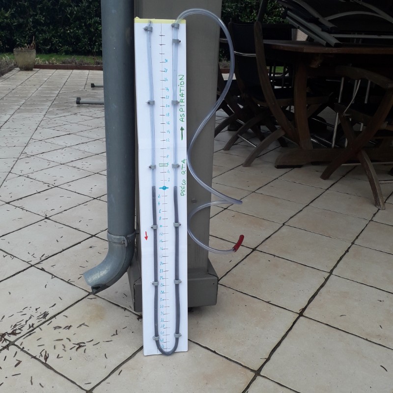

OK les gars merci !! pour le moment , j'ai 2 pistes : le reniflard ou les écrous du radiateur......
Messages : 9753
Re: alerte huile partout apres balade en 2cv
Salut pour le reniflard, il suffit de le tester avec une colonne à eau
https://youtube.com/shorts/nvaUrB_9toY? ... GUCVQt22nx
Bon courage.

Je m'oriente vers le reniflard , de l'huile qui sort de partout est un bon symptome de trop de pression.....
Par contre , je vais le tester avec un "truc à eau ".....j'achète ou je fabrique???

FABRIQUE !!!!
DIY POWER
pas chère rapide et efficace, mieux que dans le commerce !!!
surtout pour un usage épisodique !

Je confirme !!
Même moi j'y suis arrivé ! Ne fais fait la même erreur que moi, mets un colorant dans ton eau et ne te contente pas de celui qui est dans le Bref Vitres !! On ne voit pas assez bien ... :gnark:
(Attention au gros rouge qui tâche, la densité ne doit pas être la même que l'eau ! :pense:

Et j'ai envie de dire.... pas besoin de colorant !
c'est presque plus simple de se bricoler un outil sans planche graduée qui serpente au sol juste avec un tuyau neuf pour juger de l’état d'un reniflard ...!
Et ca se vois vite, et a partir de la, on fait son choix entre un reniflard neuf de mcc ou autre ou un kit de réfection si on as envie d'y passer du temps pour le plaisir :gnark: ...

OK , je vais me le fabriquer , je vais chercher du tuyau demain ....mais quelque chose me chagrine : si effectivement mon reniflard est mort , et que l'huile est sortie un peu de partout......
suis inquiet , mes joints moteur , lunettes , spi et compagnie......ont peut etre morflés.........

fabrication maison : 4 euros....
Ya pu ka ...je test mon reniflard au plus vite et vous tiens au jus.................

Résultat ! +1 -1 HS donc !!!
Je décide de l'ouvrir ......je prends le kit ou les gars ??? si vous avez une enfile à part les sites connus..... je prends ( ou quelqu'un qui a ca en magasin.....)

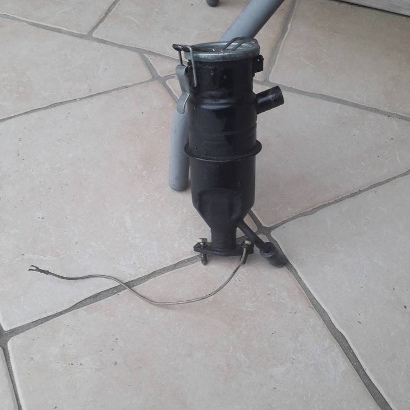

RE....
Reniflard démonté ! OUPS !!! j'ai Ce fil qui est venu avec ?????
Il va ou ??????
