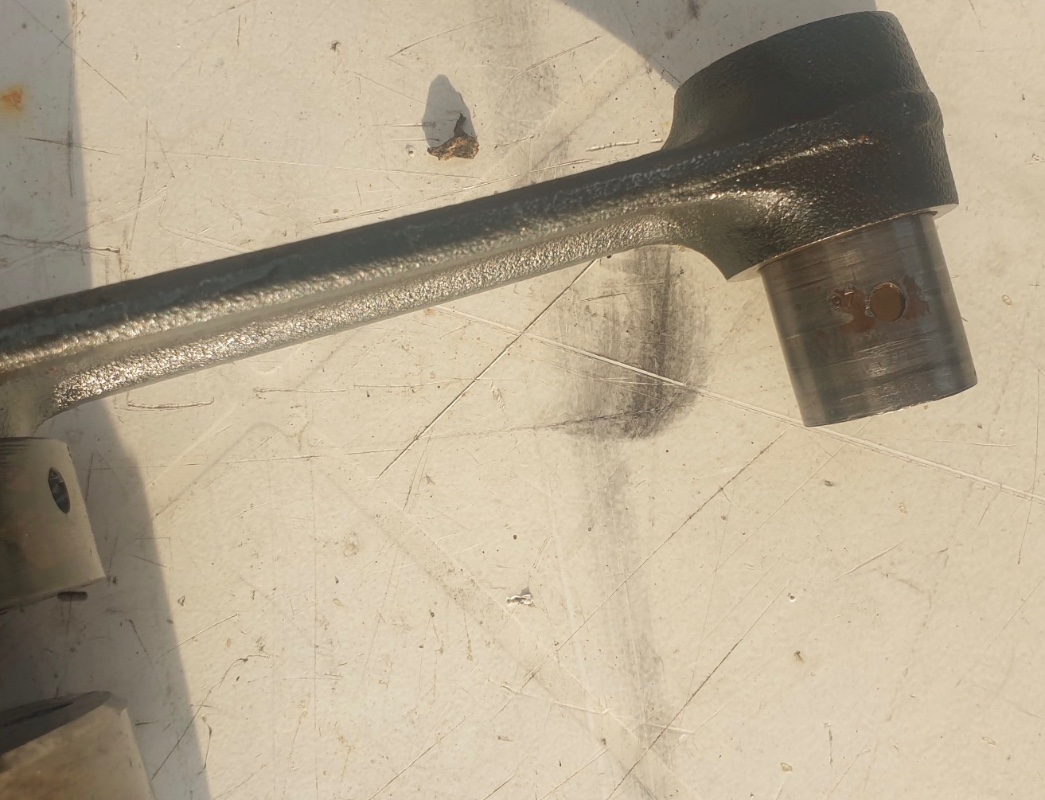

Les bagues ne coutent rien, c'est 12 euros.
J'ai remplacé celle qui foutait le camp sur mon moteur et qui créait ce bruit à la décélération ( viewtopic.php?t=20215)
Elle sortait toute seule, heureusement car c'est la partie la plus compliquée de l'opération de la sortir, et c'est ce qui m'a permis de comprendre l'origine de mon problème :
Pour mettre la neuve, pas de difficulté particulière. Je l'ai achetée chez Cipere , elles sont déjà alésées. Une nuit au congélateur puis dans l'étau bien en face de la bielle en orientant le trou de graissage et c'est rentré en force avec une plaque en alu pour ne pas marquer le bord de la bague avec la machoire. Ca ne bouge plus.
Par contre si j'avais du sortir une bague enserrée, ça aurait été un autre problème et ça justifie l'opération chez un spécialiste outillé, avec une presse ou un extracteur adapté.

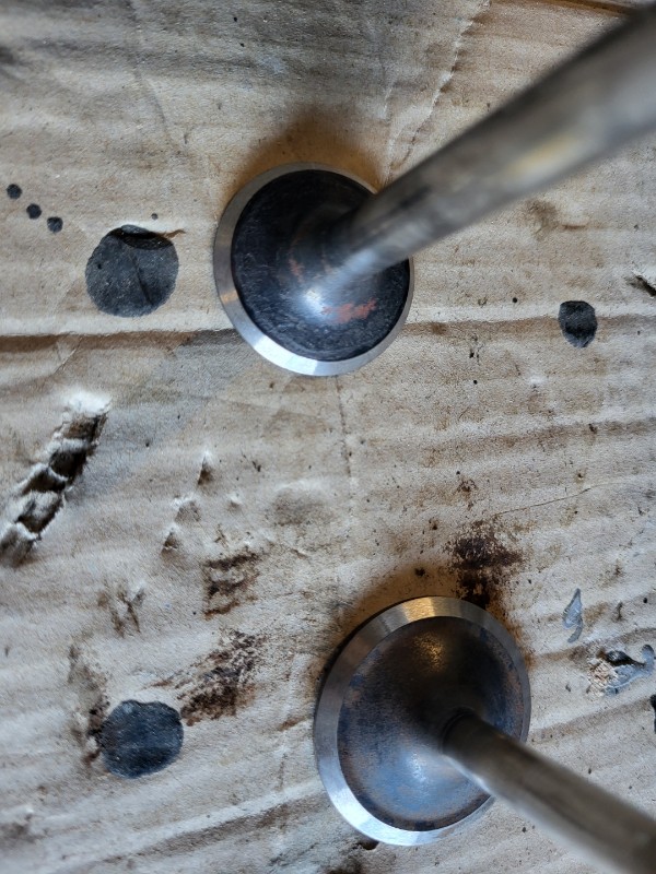

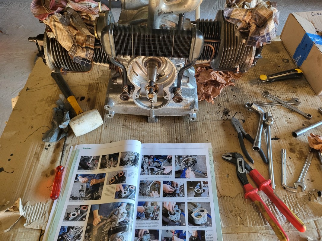

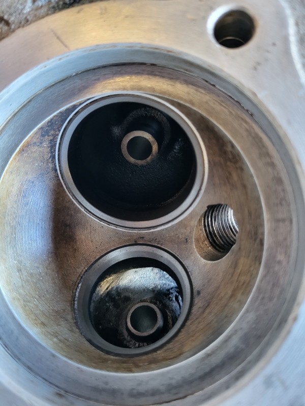

Un petit point sur la restauration du moteur qui s'achève car j’ai d'autres priorités à gérer ces dernières semaines.
Voici les soupapes et les culasses rectifiées Et le moteur remonté en suivant les saintes écritures comme le dit souvent Laurent La pompe à huile est amorcée et la pompe à essence fonctionne avec sa nouvelle membrane.
Il me restera à vérifier l'avance de l'allumage et contrôler le jeu des culbuteurs à chaud lorsque le moteur aura retrouvé sa place

bravo, beau travail !
Par contre, compressions, richesse et ralenti à chaud oui, mais culbuteurs à froid !
