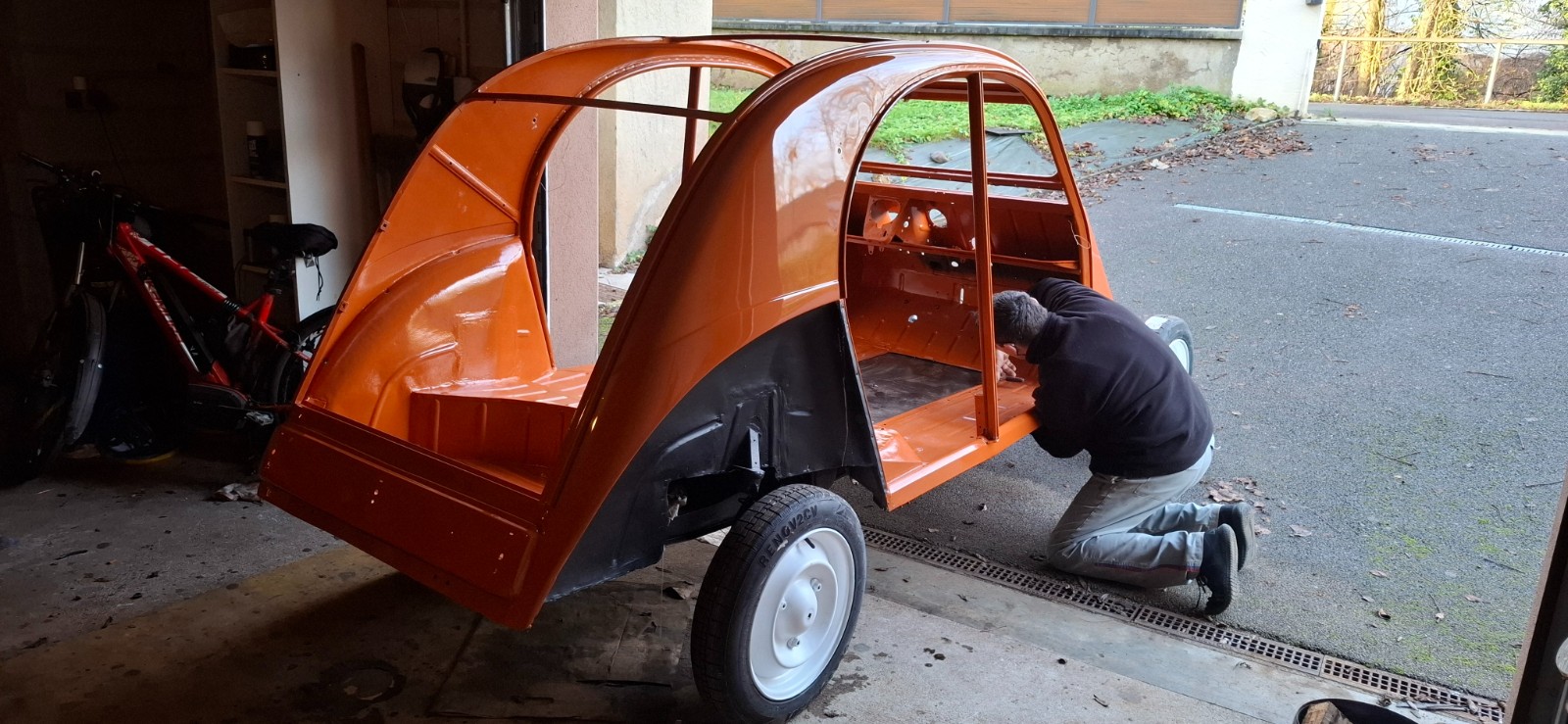

Hello,
Depuis un moment absent du forum, je reviens avec quelques photos... la caisse est partie... et est déjà revenue dans sa teinte cuivre indien... et tous les petites verrues réparées... le rendu est top... 😍
J'ai refait le plein d'huile de coude après en avoir beaucoup consommé dans le nettoyage de la caisse 🥵
Plus qu'à commencer le remontage... fin janvier, elle fera ses premiers tours de roue hors d'air, hors d'eau 😅
Bonnes fêtes de fin d'année à vous tous

Ha oui, belle robe !!

Superbe, bravo :clap:

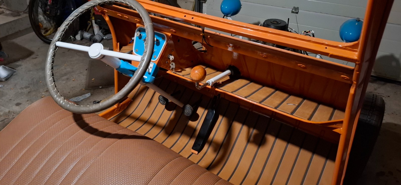

Hello.
De retour après quelques dizaines d'heures passées dans mon garage entre bons moments et certains plus galère....
Je dirai que le pire, c'est d'essayer de réutiliser les pièces d'origine de cette mémère... l'oxydation est un ennemi de taille surtout pour l'électrification... 😭... le 6v et la masse, une grande histoire de je t'aime, moi non plus 😅... mon bon maintenant tout fonctionne... sauf le klaxon... j'y reviens après avec une question... 😬
Le projet prend forme... c'est une personnalisation complète qui aurait pu exister à l'époque en cuivre indien AC334... mais le marketing Citroën n'était pas le même qu'aujourd'hui 😅
Série spéciale "Riva" avec le petit autocollant qui ira bien sur la malle...
Nota : le bleu Lagon apparaît plus foncé en photo qu'en vrai...
Côtéavancement, j'ai remis le réservoir en essence... petite sortie dans la rue hier soir... quelle satisfaction quand même 💪🏼

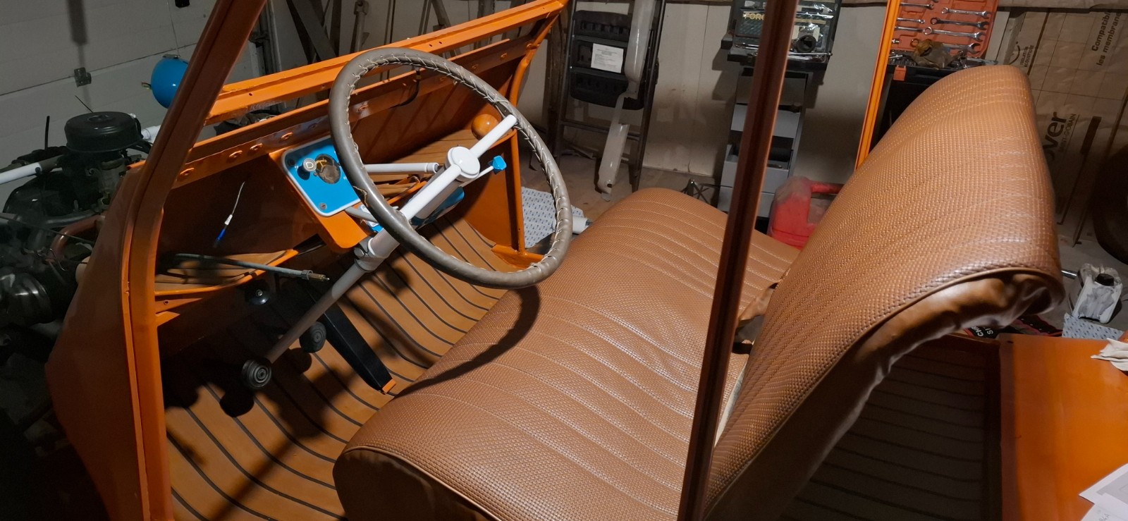

Juste une question en suspend après tout ce temps...
Mon levier du commodo ne coulisse pas en translation pour actionner le klaxon et je ne vois pas du tout comment il le peut.... il est pris à l'intérieur par 2 pions pour le pivot phare code ... il rotate bien aussi sur les 3 positions 0, veilleuse et code... mais impossible de le coulisser pour faire actionner les linguets du klaxon...
J'ai eu beau tourner le levier dans tous les sens, je ne vois pas comment peut se faire cette translation... 🤔... la dépression me guette 😅
Quelqu'un a une idée du problème ? Merci d'avance

Dis, la deuche, c'est pour tracter le bateau ? :gnark:
Bel effet et beau rendu, bravo ! En plus dans le timing annoncé le 21/12 ... Respect !
Qu'as-tu mis au plancher et sur la tablette ? Au plancher, on dirait une sorte de vinyle et sur la tablette de réelles planchettes ...

Deuchémoi a écrit : 26 janv. 2026, 08:15 Dis, la deuche, c'est pour tracter le bateau ? :gnark:
Oups... je me suis planté en te répondant... j'ai signalé ton message... pas bien réveillé ce matin ... 😅
Alors pour te répondre, je doute que les 15cv puisse tracter le bateau 😅... je n'habite pas près de la mer et enfin, c'est certain que je n'aurais pas les moyens pour m'en offrir un (pour rappel, c'est bateaux sont équipés de moteur Lamborghini 😱)
Le revêtement, c'est du rouleau adhésif qui est utilisé sur les ponts de bateau... c'est du soft épaisseur 6mm... ça se travaille bien et c'est tout à fait le rendu souhaité 🙂...

Michael90 a écrit : 26 janv. 2026, 09:06 Oups... je me suis planté en te répondant... j'ai signalé ton message... pas bien réveillé ce matin ... 😅
Boulette matinale réparée ! 😉
C'est franchement impec ! Faut juste s'assurer que rien ne puisse passer dessous et venir pourrir tout le boulot que tu as fait sur la caisse ! Tu l'as collé ou juste posé ?
C'est collé avec une pellicule 3M mais ce n'est pas hyper puissant...
Après j'ai pas mal protégé le dessus du plancher (antirouille, peinture, bouchons caoutchouc pour les trous... ) et la jointure entre caisse et châssis avec une cartouche de silicone Sikaflex pare-brise... 💪🏼 ...
Et en dessous antirouille, antigrav .... la rouille n'a qu'à bien se tenir 😅

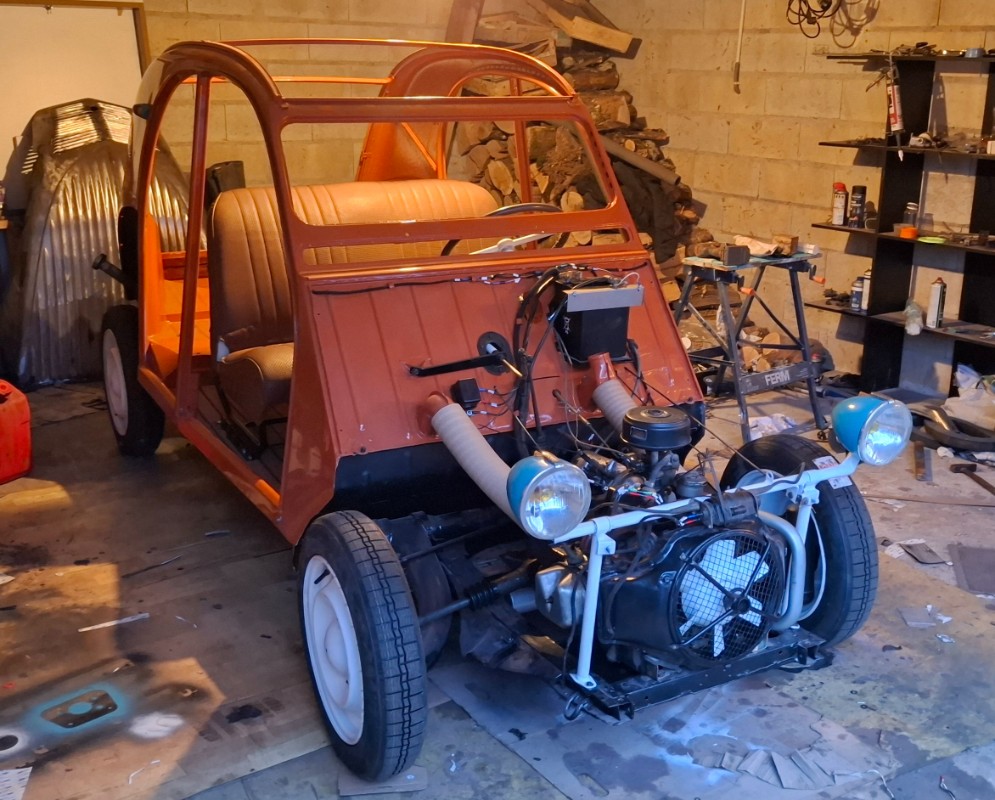

Hello à tous,
Je reviens vers vous après quelques centaines de kilomètres 🙂
Tout va pour le mieux... sauf mon réglage embrayage ... 🤔
Maintenant je me rends compte que j'ai fait l'erreur de ne pas démonter l'embrayage pour contrôler l'état du disque lors de la restau...
J'ai tenté de régler au mieux la vis de réglage de la tirette du levier de la fourchette par tours d'écrou mais j'ai l'impression que trop desserrée, j'ai du mal à passer les vitesses, et trop serrée, j'ai des patinages en 3eme et 4eme (surtout en montée et à chaud)...
Pensez vous que c'est le signe d'un disque et/ou fourchette HS ?
J'avoue que devoir redéposer le moteur m'enchante guère surtout vu comment j'ai galéré à mettre en place l'échappement 😅
Merci pour vos avis

J'ai déjà vu des fourchettes fissurées... du coup elle se tord et ne passe pas l'effort, mais en effet, c'est un peu bête de ne pas avoir changé l'embrayage pendant la resto... Après c'est 1/2journée de boulot, pas la mer à boire...
Vérifie quand même la fourchette histoire d'en changer aussi au besoin...
