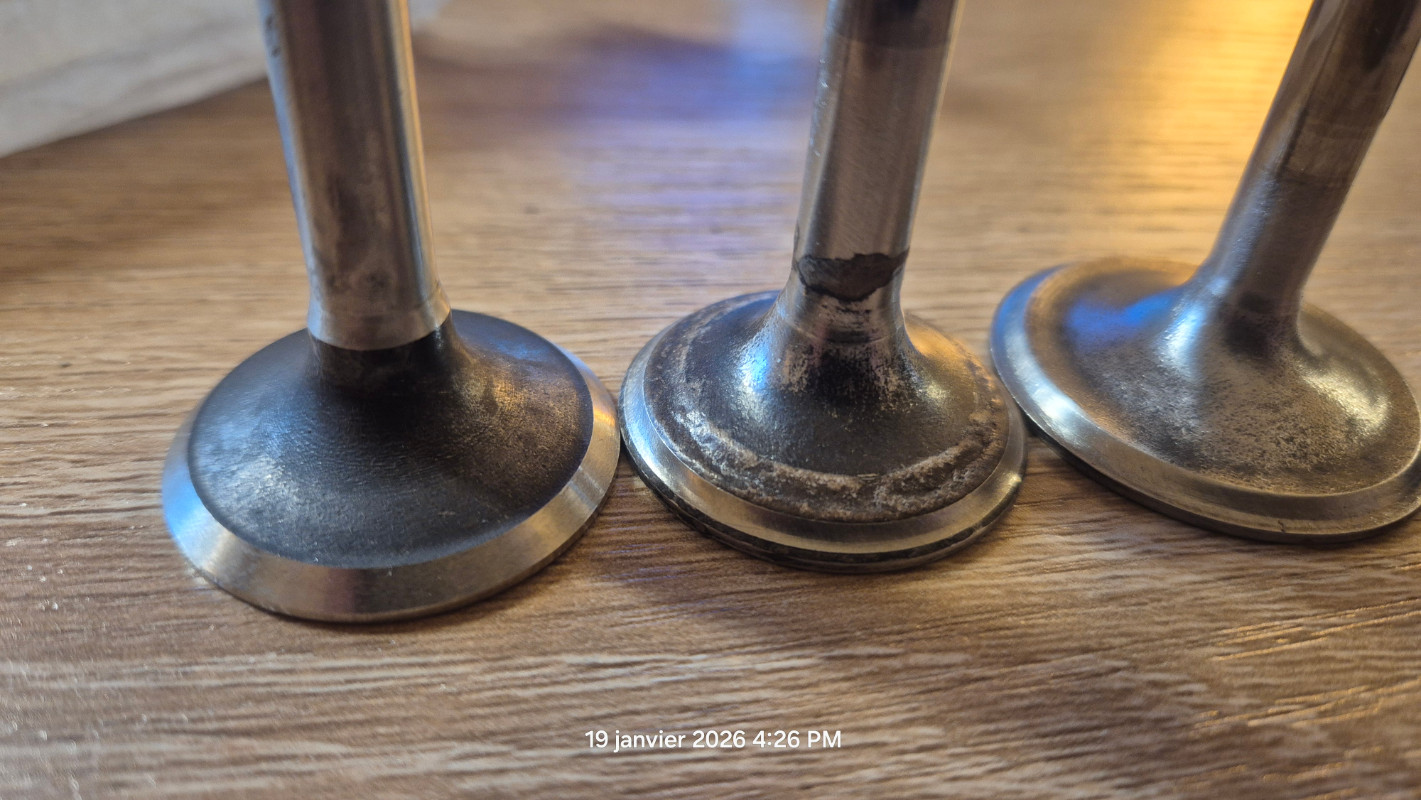

Ce matin j'ai pris mes 2 soupapes de la culasse la plus abîmée au taf pour les passer a la brosse douce montée sur la visseuse :
A gauche, une soupape neuve, et a droite les vielles soupapes.
On est bien d'accord ?... elles sont cuites ?
Mais vus leurs gueules, je suppose que les sièges le sont aussi et que je vais pas avoir le choix de les faire rectifiés ?
J'aimerais avoir une reponse disant ...: " Mais non ! ... mets les neuves avec un bon rodage et ca vas le faire... ! "
Mais je crois que je rêve ?

A mon avis, les deux soupapes de droite ne peuvent être utilisées qu'en tant que clavettes pour des chandelles
Donc, soupapes neuves et sièges, au moins rectifiés, sinon remplacés...

Je rejoins complètement @JPA_47 concernant le tierçage. Il a un intérêt pour la mise en place, mais il est évident que ça bouge. C'est comme le graissage au remontage, ou les premiers tours de démarreur bobine débranchée pour mettre l'huile en pression, on va dire que ça fait partie des préalables à réaliser au remontage du moteur. Maintenant si ce n'est pas décalé de 60° à chaque fois ce n'est pas dramatique, mais il faut également éviter d'aligner les trois ouvertures, c'est juste du bon sens.
Et sinon oui, tes soupapes tu les jettes

Dommage qu'il n'y ai pas d’astuces pour contrôler l’état des sièges de soupapes sans outils spécifiques et savoir si une rectification est nécessaire ou pas...

C'est bizarre, j'ai fait une recherche similaire à celle que j'ai faite dans mon département il y a quelques semaines et j'ai plusieurs résultats : Albi Rectification,
SNR 81, Dalens.
Après, j'ignore la qualité des prestations

Salut tout le monde, question soupape suite à la photo publiée :
Si la portée est concave comme sur les photos, mais que le siège est exactement inversement convexe et que l'étanchéité est bonne, où est le problème ?
Merci !
Merci !

si au départ, par construction, tes portées sont planes (siège et soupape) et que l'une se creuse par usure, comment veux tu que l'autre s'épaississe ?
PS : surtout que nous roulons avec de l'essence sans plomb et que le plomb ne peut plus se déposer sur les sièges de soupapes ...

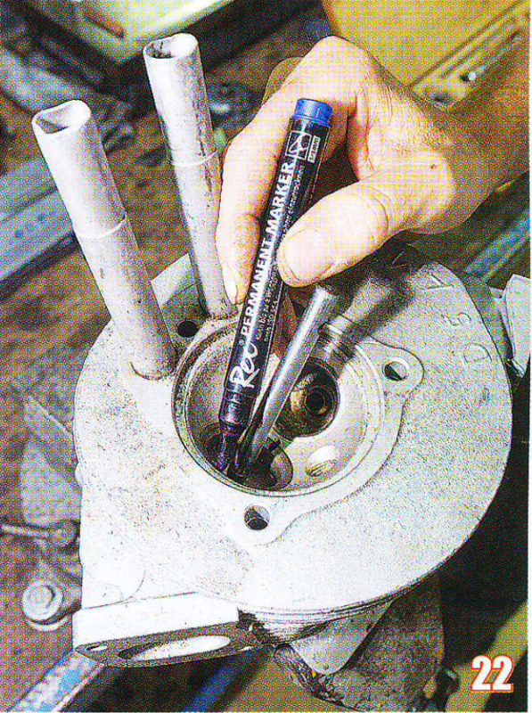

Cela dit, le coup du marqueur pour apprécier l'étanchéité des soupapes est malin.
Mon père, culasse retournée, soupapes fermées, remplissait la chambre de combustion avec de l'essence.
Si l'essence disparaissait immédiatement, c'est que les soupapes n'étaient pas étanches...
Sinon,@akoirium et @neutron , il y a Le Moteur à Montauban : https://www.pagesjaunes.fr/pros/00457987
J'étais client chez eux quand j'y habitais. Je peux te dire que ce sont des bons !
C'est un peu loin pour toi, peut-être ?
Bonne soirée à tous
Oui, @Lolodubalaou , je suis bien d'accord... Même si je préfère les fleurs en vase

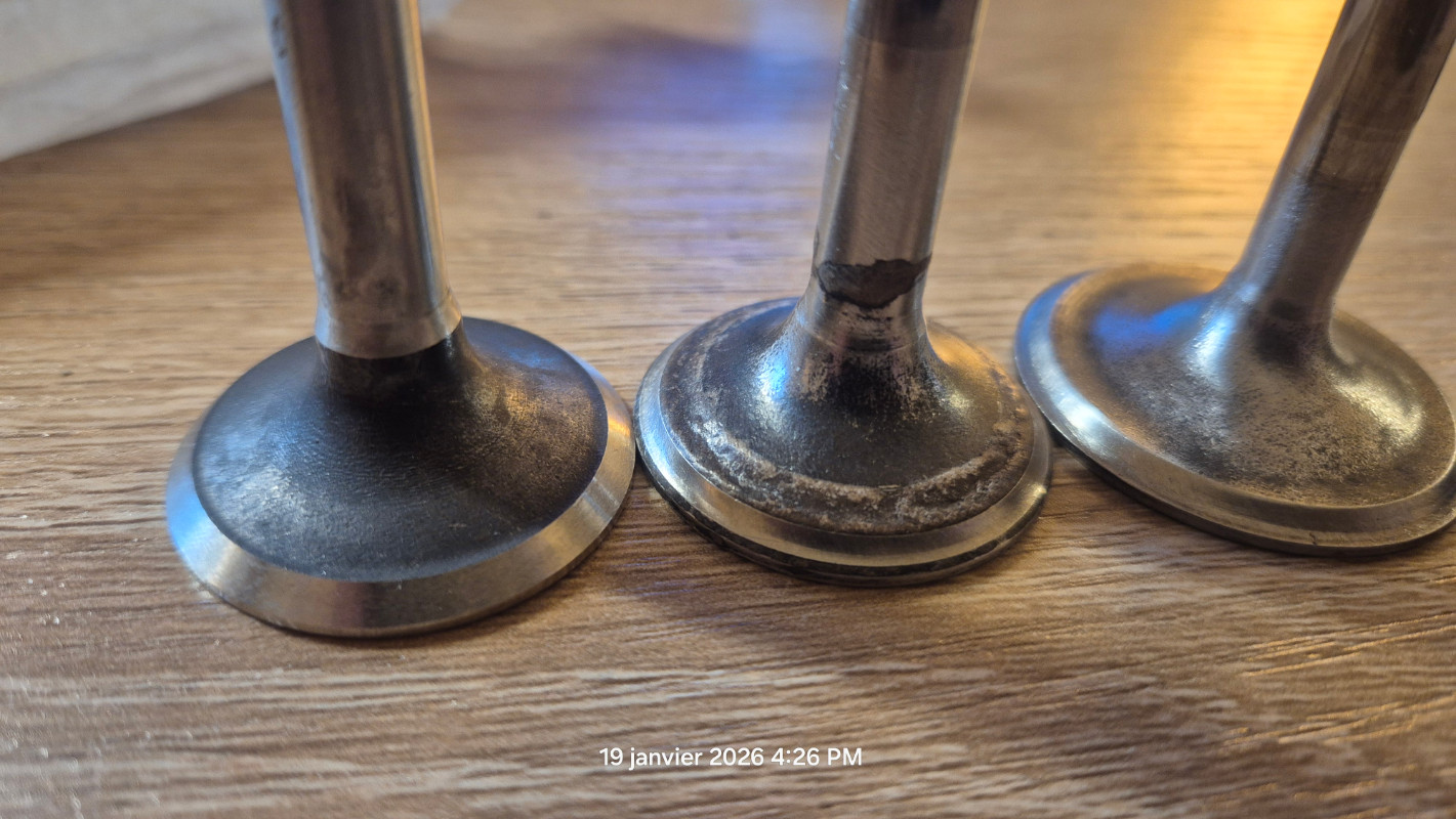

Lolodubalaou a écrit : ↑20 janv. 2026, 20:50 Ewwanuel,
et bien l'autre s'use inversement, non ? Et quoi qu'il en soit, si c'est étanche, n'est ce pas suffisant ?
Emmanuel

PS : allez, je te donne le résultat de l’expérience ….
PS 2 : par contre pour l’explication, tu attendras car la réponse est en photos.
Et lis l’article de 2cv Xpert plutôt que de regarder Bozo le clown ….
C’est plus complexe que cela en a l’air ….
Et je ne parle pas du test d’étancheité de la soupape bien plus difficile « à passer » que le simulacre de Bozo ….
