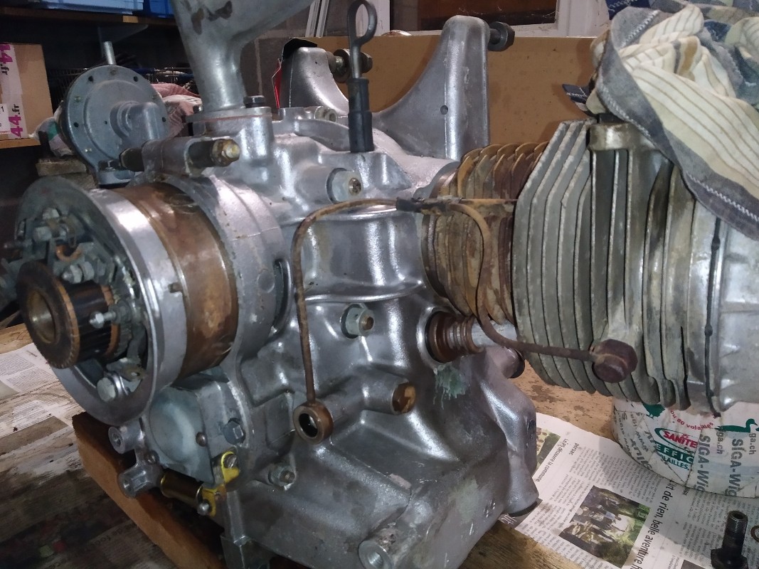

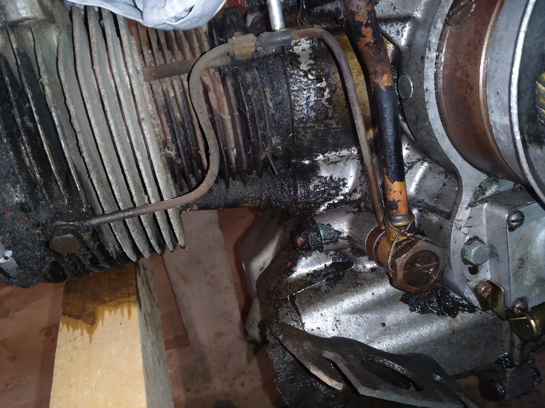

Je pense avoir eu les mêmes occupations que @akoirium (mais sans ouvrir le moteur pour moi).
Avant
Après

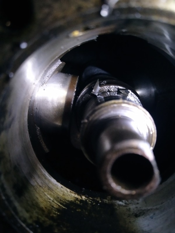

Par contre, quand j'ai enlevé le joint spi arrière du vilebrequin, il s'est désagrégé et un morceau est rentré dans le bloc moteur.
Lors de la vidange, je n'ai pas retrouvé ce morceau. Où conduit cette ouverture ? Vers la pompe à huile juste en dessous ?
D'ailleurs, vous me conseillez d'ouvrir pour regarder son état.
J'ai retrouvé ce sujet qui explique comment faire.
Je pense que je vais en rester là pour 2025.
Merci d'avance pour vos retours et je vous souhaite une bonne fin d'année

Joli boulot.
Bon bout d'an a toi aussi. :france:

0ui, ouvre-là ça prend deux minutes. Un morceau qui se ballade peut bêtement boucher un passage d'huile et surtout c'est l'occasion de vérifier l'usure de ta pompe, il y a une côte à mesurer.
Bon réveillon à tous ! ;) :clap:

Ha oui, quand même ... Joli travail ! :clap:

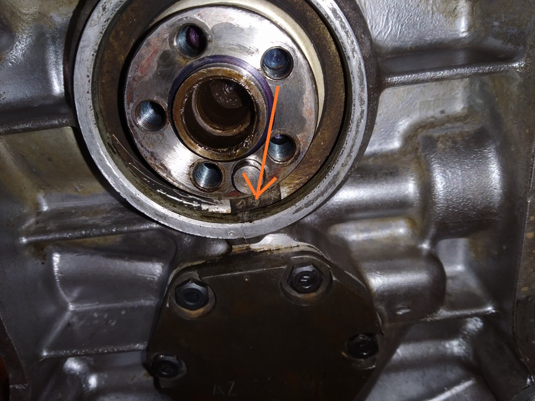

J'ai dépassé le temps imparti puisque je ne vois pas sur quoi prendre appui sans marquer à cette étape
Si quelqu'un peut me guider, je suis preneur

Un aimant.
Sinon, à partir de 8"45 dans cette vidéo :
https://www.youtube.com/watch?v=6XyZ8c7j038&t=517s

Bon, le mec est un bourrin avec son tournevis, mais c'était juste pour que tu voies comment c'est monté ;)

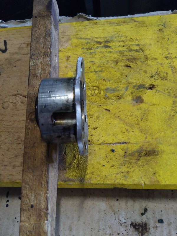

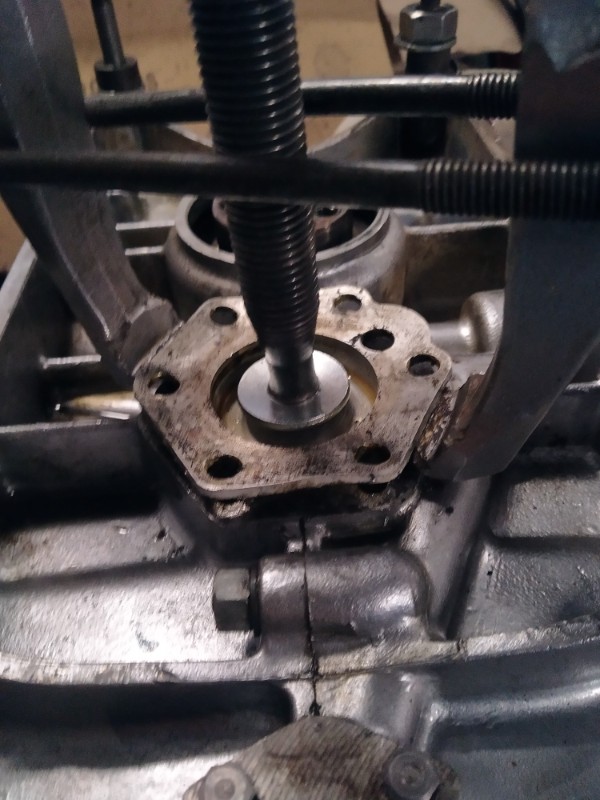

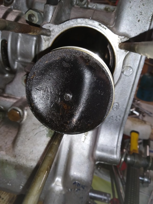

La pompe à huile n'est toujours pas sortie. J'ai blindé de WD40 pour essayer à nouveau aujourd'hui.
J'ai l'impression que la portée du couvercle se déforme à chaque fois que je passe le tournevis (très fin) entre la pompe et le carter.
Je pense en acheter une d'occasion...

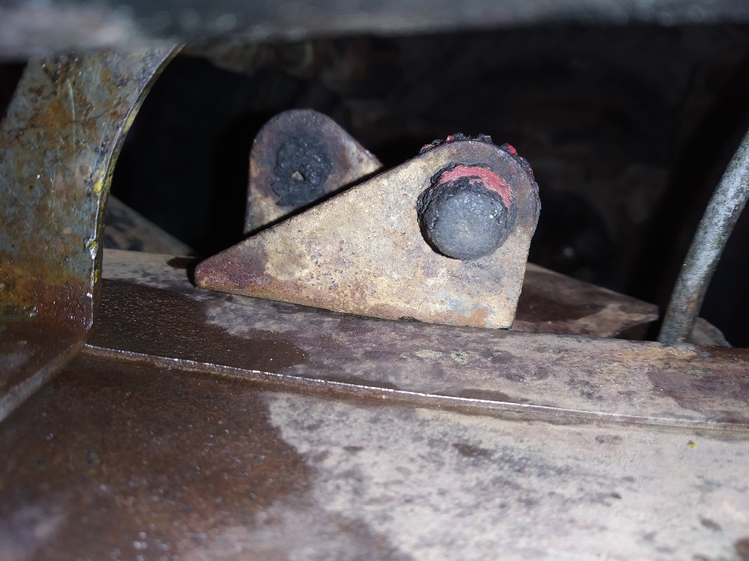

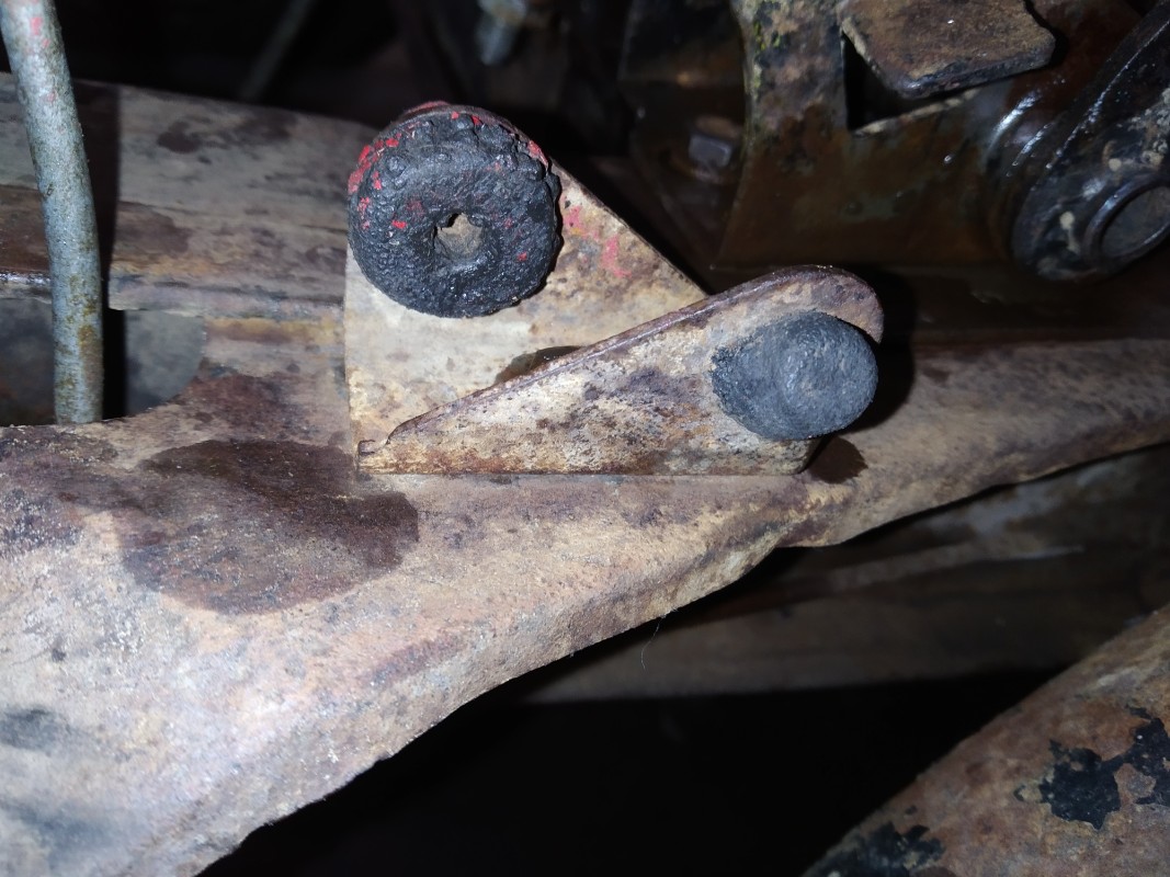

Sinon, pourriez vous ma bonne référence pour ces butée en caoutchouc ?
J'ai trouvé cela mais sans conviction
https://www.cipere.fr/fr/Citroen-2CV/2C ... /ANR16107/
https://www.cipere.fr/fr/Citroen-2CV/2C ... /ANR16540/
Merci d'avance pour votre aide

Vu que ton moteur est sur la table, je ne peux que t'encourager à l'ouvrir.
Deux raisons évidentes : 1) T'as un morceau qui se ballade , 2) t'arrives pas à sortir la pompe à huile qui doit être bien sertie entre les carters.
D'autres bonnes raisons : Nettoyer l'intérieur du carter des dépôts de vieille huile, changer les joints , vérifier les passages d'huile et l'usure des éléments...
Puis comme tu y es, dans la partie haute tu fais les joints de queues de soupapes, les segments etc. et tu repars sur du top du top. :pouce:

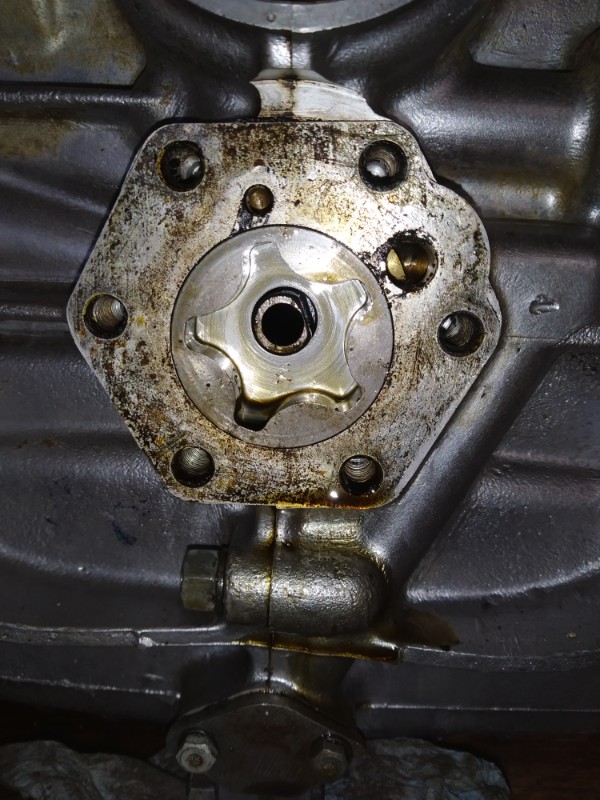

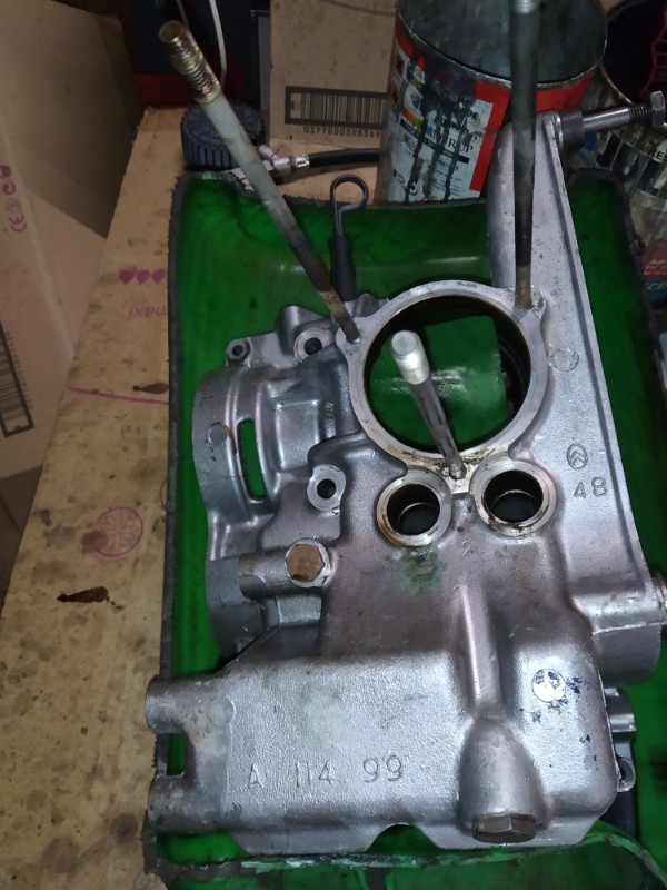

Elle est sortie mais avec les gros moyens
J'ai bien retrouvé mes petits morceaux de joints spi sur l'aac.
Par contre, la pompe est morte.
Mica a écrit : 04 janv. 2026, 11:02 Vu que ton moteur est sur la table, je ne peux que t'encourager à l'ouvrir.
Je pense que je vais faire cela car je crains ne pas pouvoir remettre la nouvelle pompe en place sans la déformer.
Par contre, cela implique que j'aurai encore plein de questions à vous poser.

un avis sur butée en caoutchouc ?
neutron a écrit : 04 janv. 2026, 09:47 Sinon, pourriez vous ma bonne référence pour ces butée en caoutchouc ?

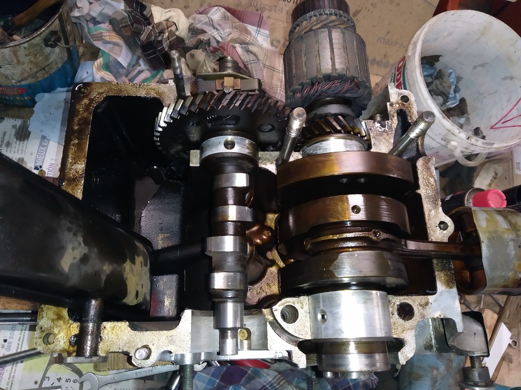

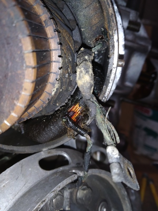

Travaux de la matinée
J'ai tiré et poussé sur chaque bielle. Je ne sens aucun jeu. Y a-t-il autre chose à vérifier avant ou après le nettoyage des pièces ?
Sinon, l'isolation des fils du stator part en lambeaux. Je mets du scotch d'électricité ou je coupe pour mettre de la gaine thermo ?

Bonjour je changerai la dynamo trop risqué le bricolage, pour la pompe à huile tu dois pouvoir en trouver en neuf et quand tu remontes le vilebrequin attention aux pions de centrage sur les paliers, sur la revue technique il y a l'épaisseur mini des garnitures,vérifie que les cylindres de roues ne fuient pas.

Message par neutron »
Merci pour le lien que j’ai consulté hier à la découverte de ce problème. Je vais approfondir cela dès que possible
