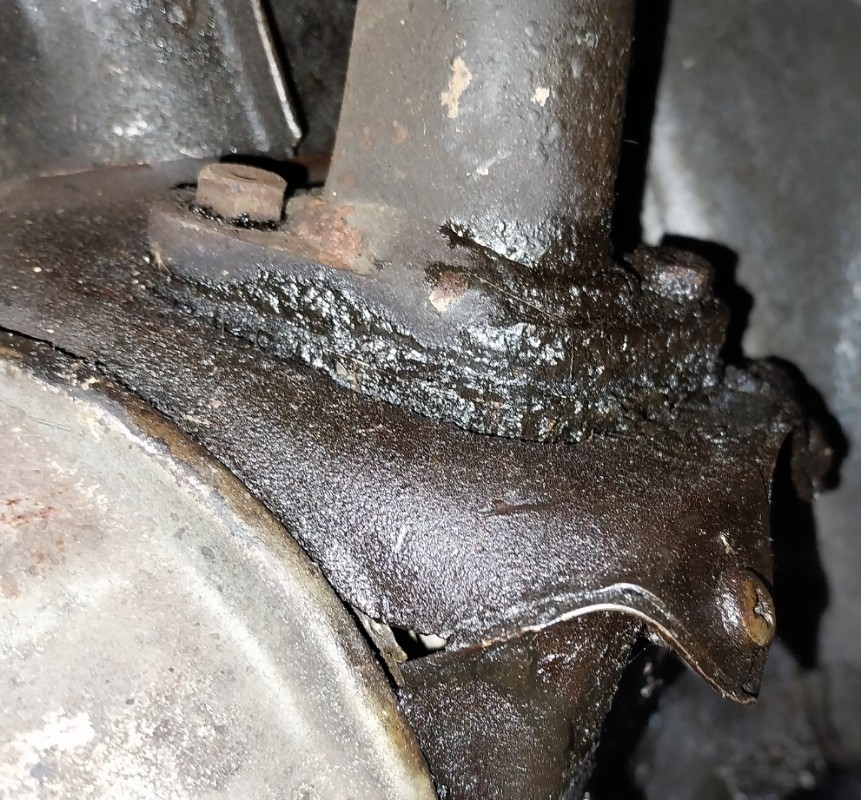

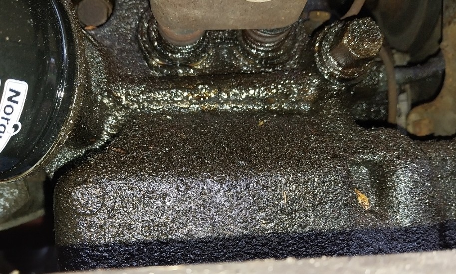

J'ai une fuite d'huile sur les deux côtés latéraux du moteur.
Joints Culbuteur? Sortie échappement?
Est ce que quelqu'un a déjà vu ce pb et peut m'aiguiller svp?
Cf photos
Merci d'avance!
Yannick

Dan l’état actuel, difficile a dire, car ca doit faire un bon moment que ca fuit.
Mais très certainement les joint lunettes HS et les joints papier de l'araignée d'admission.
Commence par faire un bon décrassage au karser pour enlever un maximum d'huile et de résidus, puis roule un peu pour identifier plus précisément les fuites.
Mais vu la fuite a l'admission, il y a des chance que tes soupapes ne sont plus étanches et que la segmentation des pistons est a refaire aussi.

Bonjour, prévoit le remplacement de tout les joints, lunettes, pipe d 'admission, joints thorique etc.

Merci pour vos réponses.
Je ne peux pas le faire tourner actuellement car il est déposé (changement chassis en cours).
Mais si j'ai bien compris je suis bon pour changer rous les joints.
Il faut un outillage particulier?
Avez vous un tuto à me conseiller svp?
La bise!
La bise!

Effectivement, les joints lunettes semblent bien cracras , ce n'est pas bien compliqué à changer mais comme ça t'oblige à démonter ta culasse, je rejoins l'idée d'en profiter pour changer les joints de queues de soupapes, et puis tant qu'à faire, changer les segments etc.
Tu trouves plein de tutos sur internet
